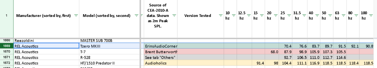

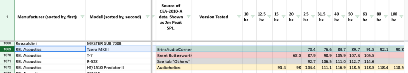

Dubleu Inviato 15 Agosto 2025 Condividi Inviato 15 Agosto 2025 Adesso, dariosch ha scritto: 90dB non medi immaginavo, se sali molto di più rischi di compromettere qualcosa. hai 88,5db di sensibilità, Avendo due diffusori già sali di circa 6 db ad un metro. Vorrebbe dire che usi circa 1 watt di picco del tuo finale o poco più per avere i 90db di picco in posizione di ascolto. E' per quello che non mi piacciono i sub piccoli. Hai casse che tengono molto di più, un amplificatore che ha un filo di più potenza di un1 watt canale per assicurarsi un certo risultato. Un rel tzero mkIII o altri subwoofer dove ho postato i dati daranno le massime performance sfruttando amplificatore e woofer alle massime prestazioni. Ascoltare la musica classica e trovare una nota di pianoforte a 28hz, con dei picchi di 90db porterebbero il subwoofer tzero mkIII quasi 20db sotto il volume con il woofer alla massima escursione ed l'amplificatore al massimo. Non lo faremo mai con i diffusori, perchè la nostra terza via dei bassi dovrebbe soffrire così tanto? Il tzero è dato a 70.4db sui 25hz, 76.6db sui 31,5hz. Sarebbe al massimo, anzi ben oltre il massimo, per tutto il tempo. Lo stesso valore è da trovare in altri subwoofer. 1 Link al commento https://melius.club/topic/26010-subwoofer-in-14mq/page/4/#findComment-1565715 Condividi su altri siti Altre opzioni di condivisione...
