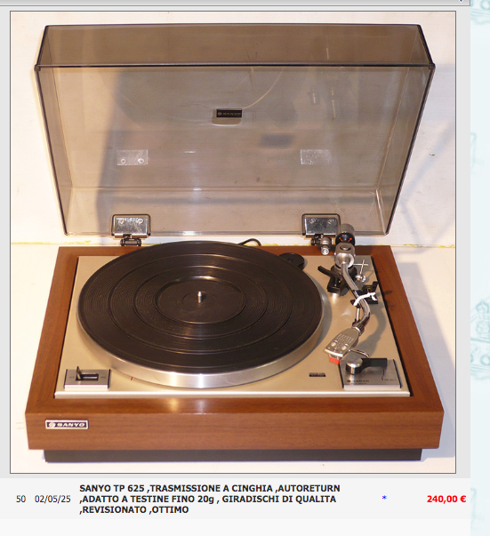

bear_1 Inviato 4 Agosto 2025 Condividi Inviato 4 Agosto 2025 …. Io consiglierei per l’usato, di avvalersi di un negozio laboratorio . C’è un sito OTL HiFi di Padova che offre l’usato con un minimo di garanzia e ha giradischi proprio con il prezzo indicato. Link al commento https://melius.club/topic/26031-consiglio-per-giradischi/#findComment-1558058 Condividi su altri siti Altre opzioni di condivisione...
