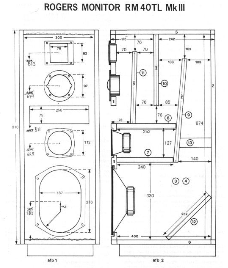

Luca44 Inviato 5 Agosto 2025 Condividi Inviato 5 Agosto 2025 Qui un vecchio progetto Rogers ( ma credo anche di altri) , di quelli se ben ricordo completamente pieni di assorbente acustico Link al commento https://melius.club/topic/26037-neil-blanchard-mass-loaded-transmission-line-speaker-mltl-6/#findComment-1559379 Condividi su altri siti Altre opzioni di condivisione...
