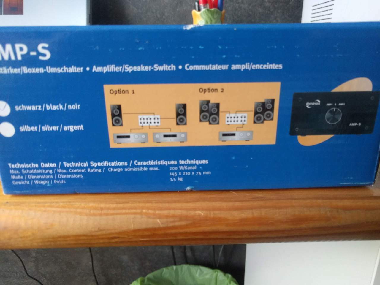

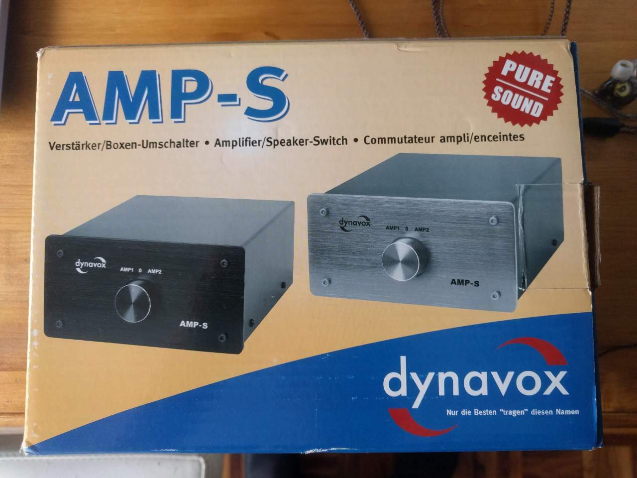

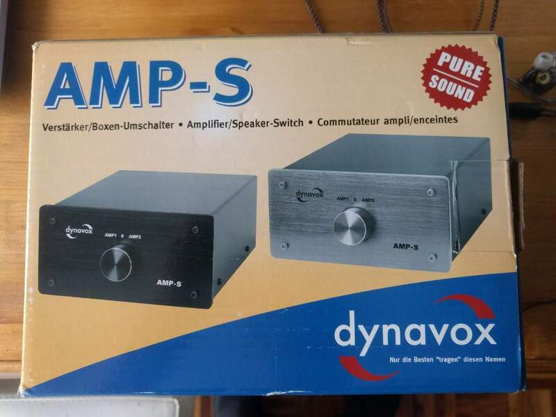

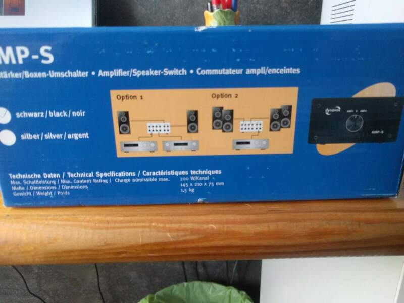

Mamo Inviato 5 Agosto 2025 Condividi Inviato 5 Agosto 2025 Dinavox Amp S Link al commento https://melius.club/topic/26041-collegare-due-finali-commutando/#findComment-1559023 Condividi su altri siti Altre opzioni di condivisione...
magoturi Inviato 5 Agosto 2025 Condividi Inviato 5 Agosto 2025 . Link al commento https://melius.club/topic/26041-collegare-due-finali-commutando/#findComment-1559053 Condividi su altri siti Altre opzioni di condivisione...
best_music Inviato 5 Agosto 2025 Condividi Inviato 5 Agosto 2025 3 ore fa, Mamo ha scritto: Dinavox Amp S Perché hai postato la foto del dispositivo che l' autore del post di apertura dichiara di avere già in casa? Forse la versione MKII (post di apertura) è peggiore in qualcosa rispetto al modello che hai postato? : 4 ore fa, magoturi ha scritto: .se esco col pre posso anche sdoppiare le uscite del pre e mandarli in entrambi i finali Quoto. L' impedenza di ingresso dei finali si presume essere molto maggiore dell' impedenza di uscita del pre. : Capisco che una simile soluzione possa creare qualche scrupolo all' audiofilo ma anche l'interposizione uno switch meccanico dovrebbe. : Se volgiamo un purista preferirà la soluzione di @Giannimorandi , cioè spostare manualmente le connessioni da un finale all' altro: se i cavi delle casse sono terminati con banane e l' accesso al retro dei finali è agevole perché no? Link al commento https://melius.club/topic/26041-collegare-due-finali-commutando/#findComment-1559162 Condividi su altri siti Altre opzioni di condivisione...

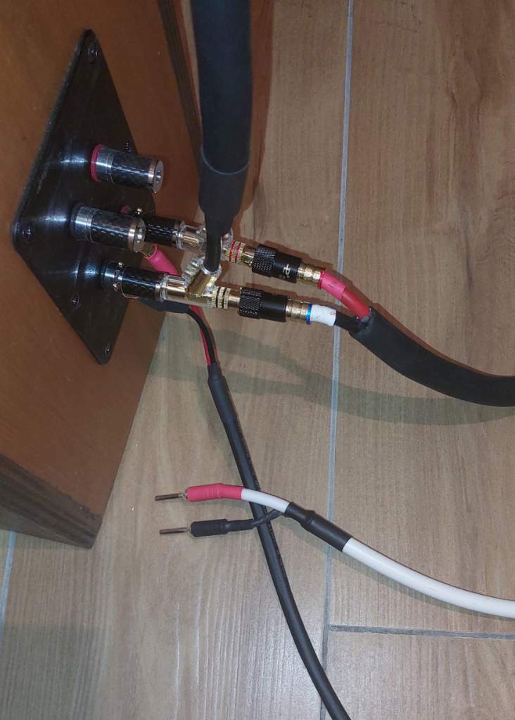

pro61 Inviato 5 Agosto 2025 Condividi Inviato 5 Agosto 2025 Finali sempre collegati uno RCA l'altro XLR, per le casse faccio stacca attacca 1 Link al commento https://melius.club/topic/26041-collegare-due-finali-commutando/#findComment-1559167 Condividi su altri siti Altre opzioni di condivisione...
Mamo Inviato 5 Agosto 2025 Condividi Inviato 5 Agosto 2025 9 minuti fa, best_music ha scritto: Perché hai postato la foto del dispositivo che l' autore del post di apertura dichiara di avere già in casa? Forse la versione MKII (post di apertura) è peggiore in qualcosa rispetto al modello che hai postato Se la versione MKII abbia le stesse caratteristiche di ciò che ho suggerito, non lo so. Sta di fatto che quest' ultimo è adatto alle richieste dell'opener. 1 Link al commento https://melius.club/topic/26041-collegare-due-finali-commutando/#findComment-1559168 Condividi su altri siti Altre opzioni di condivisione...
Tronio Inviato 5 Agosto 2025 Condividi Inviato 5 Agosto 2025 22 minuti fa, Mamo ha scritto: Sta di fatto che quest' ultimo è adatto alle richieste dell'opener. In realtà no perché da quel che dice già ce l'ha e serve per collegare i finali ai diffusori: quello di cui ha bisogno, in aggiunta, è il modello AUX-S da interporre fra pre e finali. Link al commento https://melius.club/topic/26041-collegare-due-finali-commutando/#findComment-1559189 Condividi su altri siti Altre opzioni di condivisione...
Mamo Inviato 5 Agosto 2025 Condividi Inviato 5 Agosto 2025 6 ore fa, Tronio ha scritto: In realtà no perché da quel che dice già ce l'ha e serve per collegare i finali ai diffusori: quello di cui ha bisogno, in aggiunta, è il modello AUX-S da interporre fra pre e finali. Vero, non ricordavo di averlo utilizzato con un pre con due uscite. xlr e rca Link al commento https://melius.club/topic/26041-collegare-due-finali-commutando/#findComment-1559412 Condividi su altri siti Altre opzioni di condivisione...
