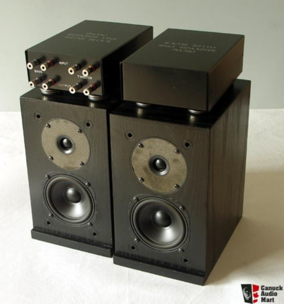

P.Bateman Inviato 6 Agosto 2025 Condividi Inviato 6 Agosto 2025 Ho trovato entrambi i tweeter delle mie ProAc Responce One defunti. Non erano in casa mia perciò non so cosa possa essere successo, secondo voi dopo 30 anni è possibile siano deceduti per anzianità o ci ha messo lo zampino qualcuno? Per fortuna sono ancora in produzione. Grazie. Link al commento https://melius.club/topic/26053-i-tweeter-possono-morire-di-vecchiaia/ Condividi su altri siti Altre opzioni di condivisione...

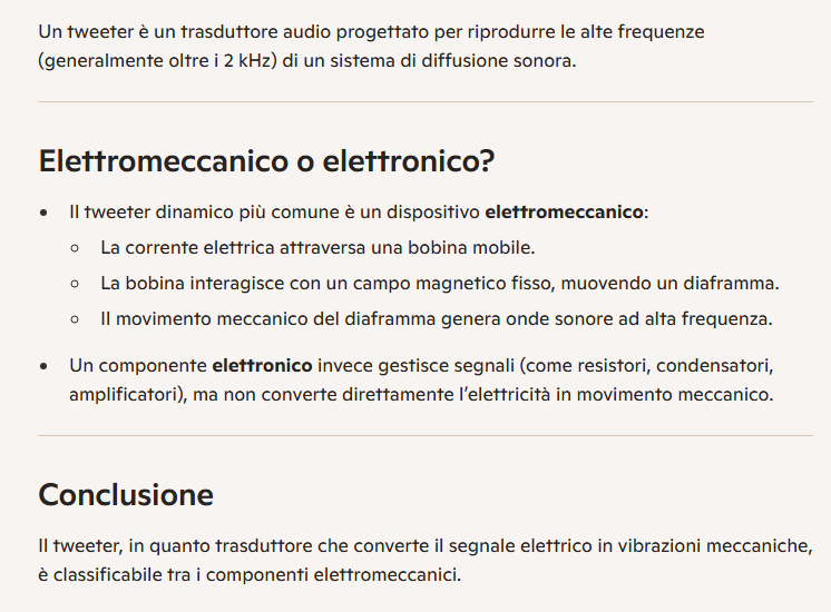

Luca44 Inviato 6 Agosto 2025 Condividi Inviato 6 Agosto 2025 @Velvet @Alessandro La mia AI e` piü precisa Scherzi a parte le AI tendono a dare le risposte che uno vuol sentirsi dire e a seconda di come si pongano le domande, in pratica sono come i politici navigati ! Io ho dato le due opzioni e scelto la modalitä che impiega piü tempo a rispondere per dare informazioni piu` precise, alla domanda secca (A o B, Si o No, Bianco o Nero, Vero o Falso altrimenti si rischiano voli pindarici): " i tweeter sono componenti elettromeccanici o elettronici ?" ha sentenziato: Link al commento https://melius.club/topic/26053-i-tweeter-possono-morire-di-vecchiaia/#findComment-1559765 Condividi su altri siti Altre opzioni di condivisione...

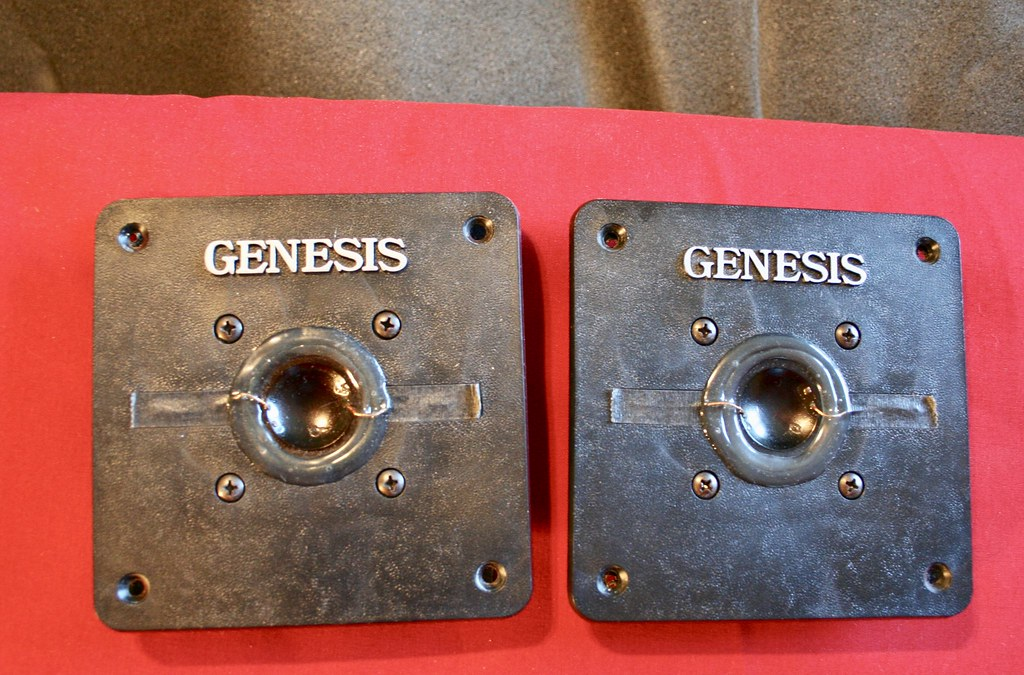

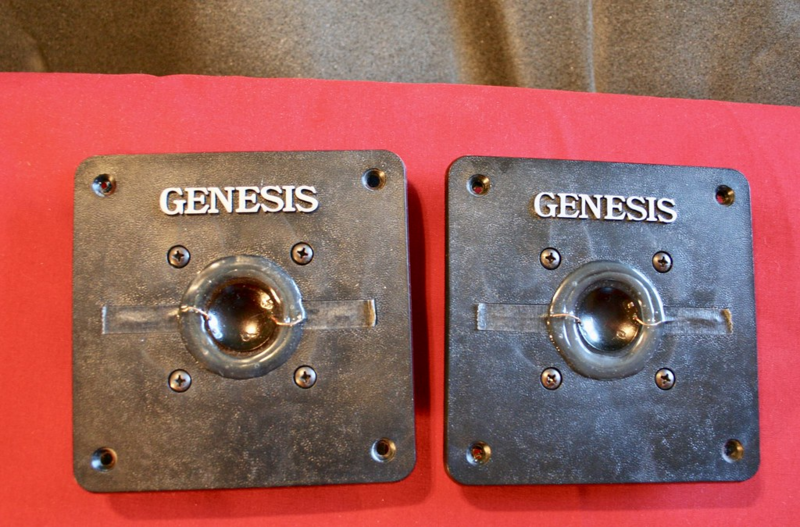

what Inviato 6 Agosto 2025 Condividi Inviato 6 Agosto 2025 @P.Bateman La butto li.Nel tempo ho avuto diversi modelli di Genesis e Epicure,i quali Tweeter dopo un periodo di inattività,al momento dell'uso risultavano muti.Ho riscontrato sempre il solito problema,ossia un falso contatto del filo di rame che porta il segnale all'interno del cupolino,il famoso cupola rovesciata.In questi modelli il filo scorre all'esterno e l'operazione di ripristino è più semplice.Io verificherei questi contatti,che su quelle Pro Ac sono allinterno. 1 Link al commento https://melius.club/topic/26053-i-tweeter-possono-morire-di-vecchiaia/#findComment-1559960 Condividi su altri siti Altre opzioni di condivisione...
