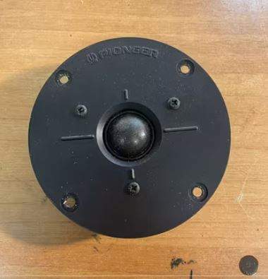

P.Bateman Inviato 6 Agosto 2025 Autore Condividi Inviato 6 Agosto 2025 @what Quello l'ho già fatto, intendevo il sottile filo di rame che è coperto dalla cupola. Link al commento https://melius.club/topic/26053-i-tweeter-possono-morire-di-vecchiaia/page/2/#findComment-1560027 Condividi su altri siti Altre opzioni di condivisione...
what Inviato 6 Agosto 2025 Condividi Inviato 6 Agosto 2025 @P.Bateman Dovresti individuarli nel retro dal momento che davanti non si vedono. Link al commento https://melius.club/topic/26053-i-tweeter-possono-morire-di-vecchiaia/page/2/#findComment-1560061 Condividi su altri siti Altre opzioni di condivisione...

Luca44 Inviato 6 Agosto 2025 Condividi Inviato 6 Agosto 2025 @P.Bateman Controlla che non ci sia qualche protezione saltata nel crossover ( magari qualcuno ha esagerato col volume e son saltati i fusibili, se ci sono ) o sono defunti degli elettrolitici e come prova finale, se non trovi nulla che non vada smonta i tweeter e provali senza il loro crossover, prova prima a misurare la resistenza della bobina se hai un tester e poi vedi . Per le prove col segnale, senza crossover magari ci metti un condensatore in serie per sicurezza, 3 microFarad vanno bene se non alzi molto il volume . Se non hai un segnale prova ne trovi in rete quanti ne vuoi per fare i test 1 Link al commento https://melius.club/topic/26053-i-tweeter-possono-morire-di-vecchiaia/page/2/#findComment-1560156 Condividi su altri siti Altre opzioni di condivisione...
oscilloscopio Inviato 6 Agosto 2025 Condividi Inviato 6 Agosto 2025 In realtà per provare i tweeter con un tester basta misurare l'impededenza, se c'è continuità ed il valore di impedenza corrisponde il tweeter è funzionante. 1 1 Link al commento https://melius.club/topic/26053-i-tweeter-possono-morire-di-vecchiaia/page/2/#findComment-1560172 Condividi su altri siti Altre opzioni di condivisione...
P.Bateman Inviato 7 Agosto 2025 Autore Condividi Inviato 7 Agosto 2025 @oscilloscopio @Luca44 Ho misurato i tweeter staccati dal crossover, nessuna continuità. Ho deciso di prendere i ricambi e vendere i vecchi come difettosi. Grazie a tutti. Link al commento https://melius.club/topic/26053-i-tweeter-possono-morire-di-vecchiaia/page/2/#findComment-1560252 Condividi su altri siti Altre opzioni di condivisione...

Jonas Rainer Inviato 7 Agosto 2025 Condividi Inviato 7 Agosto 2025 un ulteriore causa della morte di un tweeter: Mi è capitato di trovare il filino della bobina che si salda sul connettore faston fissato sulla flangia interrotto. L'interruzione era dovuta all'ossidazione del rame nella zona vicino alla saldatura. Controllandolo con la lente d'ingrandimento, si notava il classico "verde rame" frutto della corrosione del rame. Il tweeter in questione era un SIPE, nuovo, inscatolato Link al commento https://melius.club/topic/26053-i-tweeter-possono-morire-di-vecchiaia/page/2/#findComment-1560287 Condividi su altri siti Altre opzioni di condivisione...

Alessandro Inviato 7 Agosto 2025 Condividi Inviato 7 Agosto 2025 5 ore fa, P.Bateman ha scritto: Ho deciso di prendere i ricambi e vendere i vecchi come difettosi. se hai deciso così va bene. Da tenere cmq presente che se affidati a mani specializzate in questo tipo di riparazione potrebbero essere ripristinati a cifre accettabili e sicuramente ben inferiori al prezzo del ricambio originale. 1 Link al commento https://melius.club/topic/26053-i-tweeter-possono-morire-di-vecchiaia/page/2/#findComment-1560507 Condividi su altri siti Altre opzioni di condivisione...
teppo Inviato 7 Agosto 2025 Condividi Inviato 7 Agosto 2025 Anche i tweeter Pioneer DT-029A-2 da 20mm montati negli anni 80 sulle casse serie SX e Prologue soffrono di morte certa: su queste casse infatti ormai se ne trovano pochi di sopravvissuti, i più sono stati sostituiti con qualcos'altro. Link al commento https://melius.club/topic/26053-i-tweeter-possono-morire-di-vecchiaia/page/2/#findComment-1560638 Condividi su altri siti Altre opzioni di condivisione...
