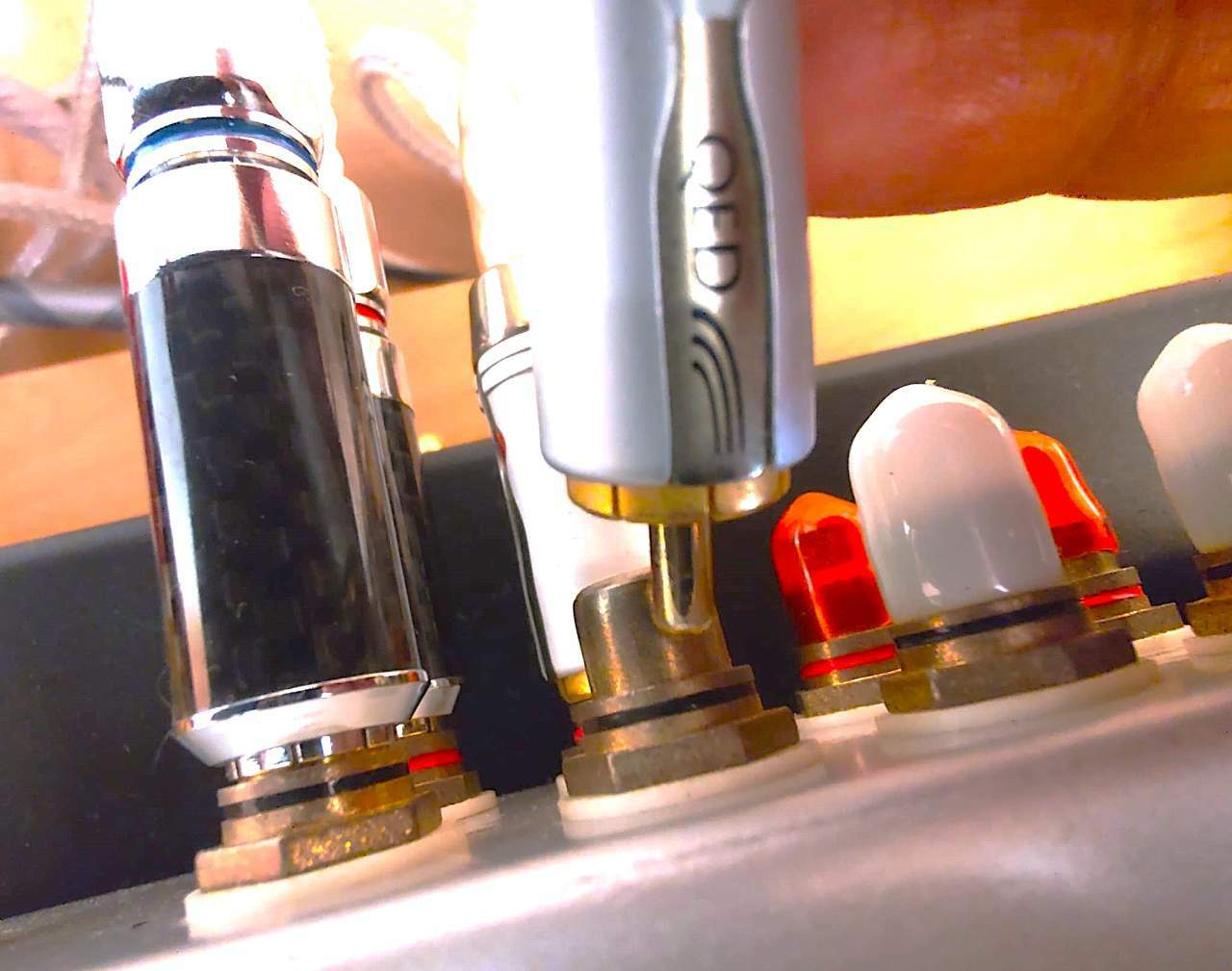

Scusate se ho mancato qualche dettaglio, il cavo che scollego è quello del dac lato ampli, se faccio corto tra il polo positivo del cavo rca al connettore femmina rca dell'amplificatore, sul negativo per intenderci, il tutto torna normale per un po di tempo.
Quindi se ho ben capito è simulando una situazione tipo quella in foto che avverti il netto cambio di sonorità?

Esattamente
Per cercare di darTi qualche sensata indicazione e consiglio mi dici se ti limiti ad un occasionale "contatto" prima di rimettere il cavo a posto per l'ascolto del Player CD o se durante la riproduzione che dici di ascoltare meglio continui a tenere il polo centrale a massa di uno dei due cavi di connessione CD e ascolti la sorgente di un altro ingresso?
