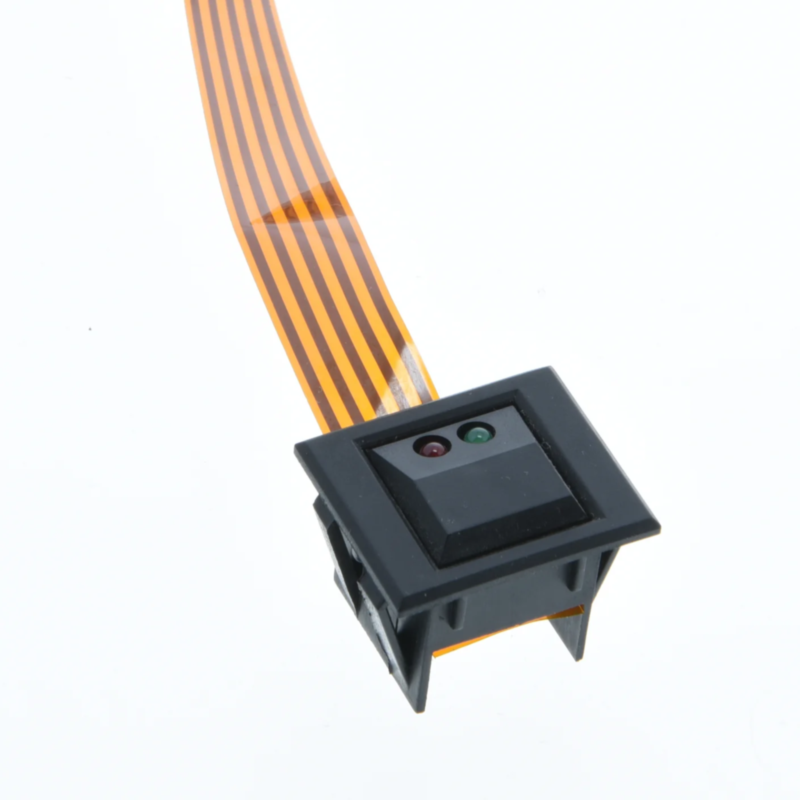

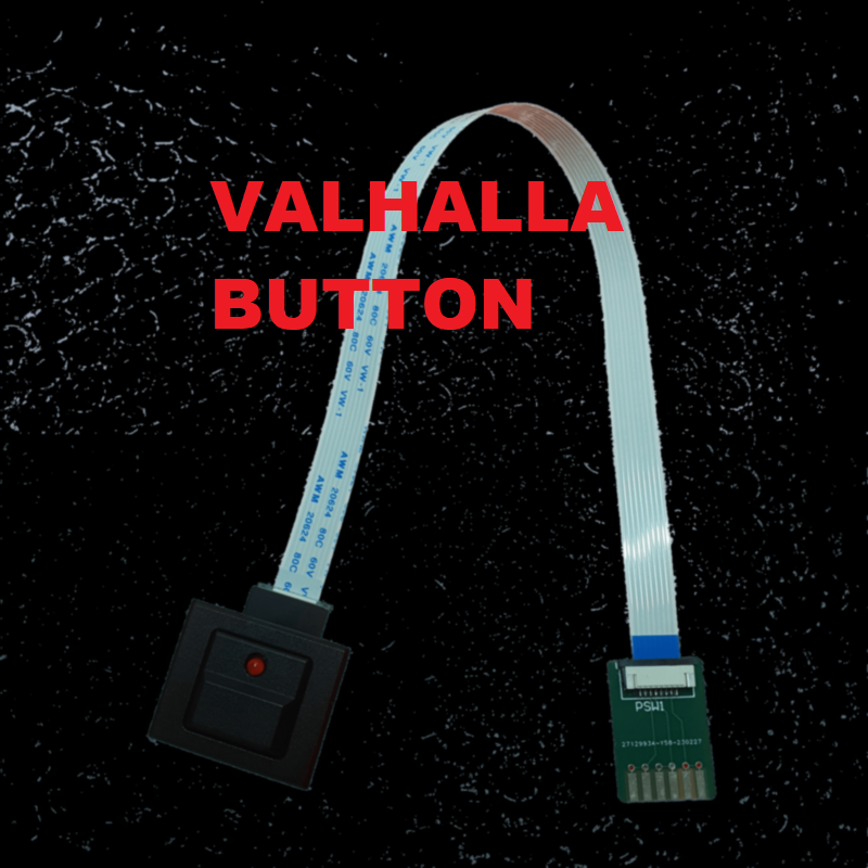

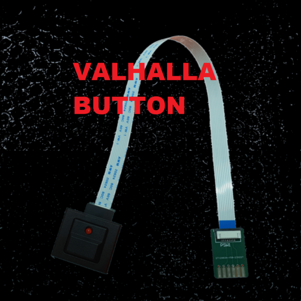

@LudovicoVan se non hai l'alimentatore esterno Lingo è inutile che provi a tenere schiacciato il pulsante, il giradischi andrà solo a 33 giri. Un altro dettaglio che ad occhio inesperto potrebbe non essere evidente è che il tasto d'accensione tra le due versioni, quella con alimentazione interna Valhalla e quella con alimentazione esterna Lingo, sembra identico ma in realtà in quello a velocità singola è presente un solo led (rosso)
mentre in quello a due velocità sono presenti due led (uno rosso ed uno verde)
