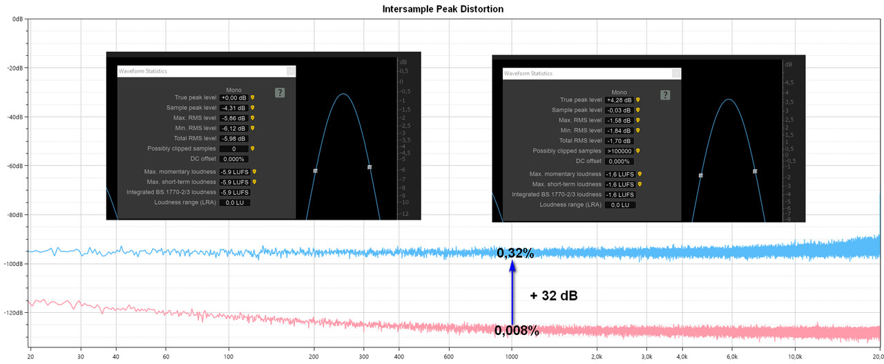

ilmisuratore Inviato 12 Agosto 2025 Condividi Inviato 12 Agosto 2025 Il segnale di test standard utilizza un tono da 11025 hz (lo stesso di quello che si utilizza per la prova del jitter, ma con i campioni sullo 0 dBFS e l'intersample a +3 dB Questo segnale eccita le componenti di ISP e genera distorsione e rumore...tuttavia con la musica il fenomeno tende ad assumere caratteristiche legate al tipo di registrazione, di quanto si eleva in ampiezza la ISP, e in quale segmento ricade Osservate qui sotto, la ISP raggiunge i +4,25 dB (dati statistici a destra) rispetto allo stesso segnale che confina i picchi entro lo 0dBFS E' stato usato in questo caso il rumore bianco La ISP provoca una risalita del noise di ben 32 dB Link al commento https://melius.club/topic/26108-gli-interpolatori-e-i-filtri-brick-wall-possono-distorcere-in-modo-tanto-udibile-cosa-guardare-al-momento-di-acquistare-un-lettoredac-digitale/page/2/#findComment-1563768 Condividi su altri siti Altre opzioni di condivisione...
ilmisuratore Inviato 12 Agosto 2025 Condividi Inviato 12 Agosto 2025 2 minuti fa, dec ha scritto: @ilmisuratore Perdonami eh, non ne capisco molto, ma non mi sembrano i grafici che mi aspetterei per l'analisi dell'intersample peak. Non vedo segnali oltre lo 0 digitale né una finestra adatta ad esaminarli a fondo, per capirci. Inoltre, sempre per capire, stai dicendo che tutti i produttori di chip hanno aumentato di almeno 3db l'headroom digitale dei propri device e nessuno ne fa menzione? Sai che mi fido di te ma questo mi sembra davvero molto, molto strano...in un mondo dove il peto di una zanzara viene spacciato per innovazione epocale. Ottima domanda E' chiaro che "non vedi" i segnali che oltrepassano lo 0 dBFS, come spiegato nel post precedente, viene utilizzato un segnale che "forzatamente" chiede un ampiezza di conversione con +3 dB L'analizzatore di spettro normalizza il segnale sullo 0 dBFS...ma l'analisi reale deriva rigorosamente da una conversione a + 3 dB (lo vedi esattamente anche nel grafico postato dalla stessa Benchmark) Sulla larghezza della finestra utilizzata (tipo se espansa fino a 50khz o 100khz) vedresti i prodotti di aliasing e/o distorsioni fuori banda udibile Li avevo postati a tempo e sono sparite le immagini, ma non destano nemmeno problema in quanto la formazione di spurie era esigua ed ininfluente Link al commento https://melius.club/topic/26108-gli-interpolatori-e-i-filtri-brick-wall-possono-distorcere-in-modo-tanto-udibile-cosa-guardare-al-momento-di-acquistare-un-lettoredac-digitale/page/2/#findComment-1563779 Condividi su altri siti Altre opzioni di condivisione...

ilmisuratore Inviato 12 Agosto 2025 Condividi Inviato 12 Agosto 2025 3 minuti fa, dec ha scritto: @ilmisuratore La finestra che hai postato dopo il mio intervento è esattamente quello che intendevo come analisi dell'ISP, ci siamo capiti. La cosa dell'aumentato headroom digitale aumentato senza strombazzamenti continua a sembrarmi inverosimile ma, se lo dici tu, mi fido. Spesso posto le cose in modo "veloce" per non tediare né voi né me con spiegazioni lunghissime e stucchevoli Ad esempio il segnale standard per la prova, non solo ha quell'ampiezza e frequenza, ma è sfasato di 45°...ovvero: inizia 1/8 del periodo prima del riferimento Sul resto non posso garantire al 100%...si dovrebbero analizzare tutti i DAC in commercio, però se con un ESS ES9038Q2M l'headroom viene risolta egregiamente, non credo proprio che altri (sulla carta piu costosi) non possano fare altrettanto Link al commento https://melius.club/topic/26108-gli-interpolatori-e-i-filtri-brick-wall-possono-distorcere-in-modo-tanto-udibile-cosa-guardare-al-momento-di-acquistare-un-lettoredac-digitale/page/2/#findComment-1563813 Condividi su altri siti Altre opzioni di condivisione...
ilmisuratore Inviato 12 Agosto 2025 Condividi Inviato 12 Agosto 2025 2 minuti fa, Luca44 ha scritto: in effetti dopo tanto impegno anche John Siau ha ammesso che si discute pure della udibilità stessa del fenomeno in caso di ascolto di musica ( e non di segnali test appositi) : Dipende dal brano e dipende dal DAC Sono cose che potrei valutare con estrema precisione e relativa "prevedibilità" nel momento in cui si cumulano elementi sufficienti per farla sentire Il primo passo è l'analisi del brano, valutare se è necessario il secondo step (l'analisi su determinati DAC) Per esperienza, la stragrande maggioranza di registrazioni non producono pattern di ISP sufficiente per potersi sentire Picchi solitamente dislocati e casuali, senza un preciso segmento in cui si cumulano entro i tempi d'integrazione 1 Link al commento https://melius.club/topic/26108-gli-interpolatori-e-i-filtri-brick-wall-possono-distorcere-in-modo-tanto-udibile-cosa-guardare-al-momento-di-acquistare-un-lettoredac-digitale/page/2/#findComment-1563820 Condividi su altri siti Altre opzioni di condivisione...
