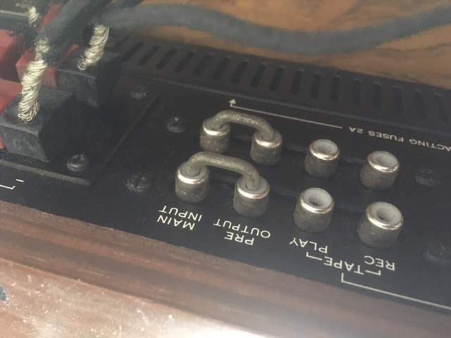

Buongiorno a tutti,
vorrei utilizzare il mio Sansui, momentaneamente, come preamplificatore, peró non capisco se devo semplicemente togliere i ponticelli , collegare il finale e non fare nient´altro o devo anche usare un ponticello per unire destro e sinistro del main input
Solo questo. Collega il finale al "Pre output".
Controlla se esistono comandi che mandano comunque il segnale diretto al finale; su quell'ampli non credo, ma su quelli più recenti alcuni "CD direct" mandano il segnale solo al potenziometro e poi ai finali, bypassando pure i ponticelli.
