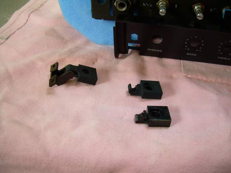

Moderatori BEST-GROOVE Inviato 14 Agosto 2025 Moderatori Condividi Inviato 14 Agosto 2025 @Morenik gli A1 sono soggetti alla rottura nel tempo delle cerniere se solo si interviene ad aprire e chiudere lo sportellino ritenendole indistruttibili. Anche sul mio una si è rotta ma quando lo presi era già messa male, ad ogni modo con la stampante 3D si possono rifare senza problemi come ho fatto. Link al commento https://melius.club/topic/26124-nostalgie-yamaha/page/2/#findComment-1565032 Condividi su altri siti Altre opzioni di condivisione...
bear_1 Inviato 14 Agosto 2025 Condividi Inviato 14 Agosto 2025 @BEST-GROOVE.. .. ma come mai questo problema?.. Stress da usura o maneggiate male. Mi ricordo (vado a memoria) del mio che aveva un'ottima chiusura. Link al commento https://melius.club/topic/26124-nostalgie-yamaha/page/2/#findComment-1565116 Condividi su altri siti Altre opzioni di condivisione...
Morenik Inviato 14 Agosto 2025 Condividi Inviato 14 Agosto 2025 1 minuto fa, bear_1 ha scritto: ma come mai questo problema? Forse perchè la portellina è troppo pesante per quelle cerniere. Nei miei casi, il primo che ebbi purtroppo lo lasciai in modo imprevidente a portata di zampette di mia figlia quand'era piccola. Lo rivendetti con una cerniera in meno. Quello che ho mi è arrivato così dal venditore che si era sempre dichiarato estraneo ai fatti. Tra l'altro il pacco era stato aperto alla dogana e richiuso in modo cialtronesco. Link al commento https://melius.club/topic/26124-nostalgie-yamaha/page/2/#findComment-1565122 Condividi su altri siti Altre opzioni di condivisione...
Moderatori BEST-GROOVE Inviato 14 Agosto 2025 Moderatori Condividi Inviato 14 Agosto 2025 10 ore fa, bear_1 ha scritto: Mi ricordo (vado a memoria) del mio che aveva un'ottima chiusura. Quando l'ampli è nuovo non vi sono problemi ma dopo 30-40 anni e più probabile che la plastica di cui sono composte le cerniere si indebolisce o diventa vulnerabile la parte a C che fa da sede e si lascia sfregare dal movimento dello sportello.... da quanto ne so si rompono tutte nello stesso punto, in pratica è la parte agganciata al pannello frontale quella che si rompe e tocca smontare mezzo ampli piuttosto di quella agganciata allo sportellino che sarebbe un attimo a cambiarla. Dalla foto sì può vedere il pezzo rotto e appena più su quello sano. Link al commento https://melius.club/topic/26124-nostalgie-yamaha/page/2/#findComment-1565179 Condividi su altri siti Altre opzioni di condivisione...

Westender Inviato 14 Agosto 2025 Condividi Inviato 14 Agosto 2025 16 ore fa, BEST-GROOVE ha scritto: con la stampante 3D si possono rifare senza problemi come ho fatto. Qui voglio ringraziare ancora @BEST-GROOVE che mi ha mandato il disegno per rifare le cerniere del mio A1 così ho potuto completare il restauro e fare un regalo di Natale perfetto a mio figlio. Link al commento https://melius.club/topic/26124-nostalgie-yamaha/page/2/#findComment-1565460 Condividi su altri siti Altre opzioni di condivisione...

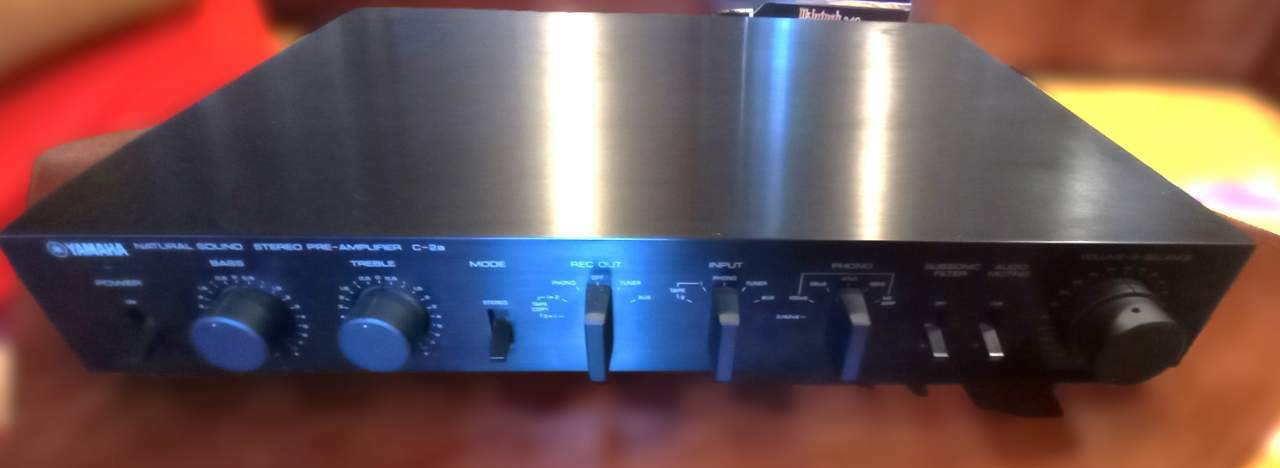

Tortello Inviato 27 Agosto 2025 Condividi Inviato 27 Agosto 2025 Ciao a tutti, ho la coppia Yamaha C-2A / M-2. Ho approfittato delle ferie estive per risolvere un problemi co che aveva il C-2A, ed ovviamente ne ho approfittato per una completa revisione (riallineamento delle tarature, minimizzazione THD stadio MC...), compreso il recap, con componentistica di qualità e da 105°: il pre scalda abbastanza ed il cabinet è ermetico, gli elettrolitici sono piuttosto sollecitati. Lo sto praticamente rodando, ma già da adesso il suono è piuttosto bello e molto dinamico! Proprio grandi apparecchi, per quanto mi riguarda. Marcello Link al commento https://melius.club/topic/26124-nostalgie-yamaha/page/2/#findComment-1574646 Condividi su altri siti Altre opzioni di condivisione...
poeta_m1 Inviato 28 Agosto 2025 Condividi Inviato 28 Agosto 2025 Bellissimo pre, indubbiamente. Internamente mi ha sempre ricordato l'SU-9070 di Technics (eccellente pure lui): Link al commento https://melius.club/topic/26124-nostalgie-yamaha/page/2/#findComment-1575182 Condividi su altri siti Altre opzioni di condivisione...
