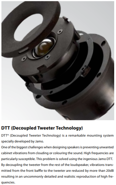

dariosch Inviato 12 Agosto 2025 Condividi Inviato 12 Agosto 2025 Le Jamo C605 sembrano avere lo stesso tweeter https://www.subito.it/audio-video/diffusori-jamo-c605-e-centrale-c60-como-516327536.htm P.S. DTT* (Decoupled Tweeter Technology) è uno straordinario sistema di montaggio sviluppato appositamente da Jamo. Link al commento https://melius.club/topic/26127-tweeter-jamo-r907-bruciato-piove-sul-bagnato/#findComment-1564408 Condividi su altri siti Altre opzioni di condivisione...
