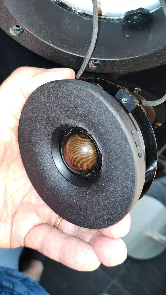

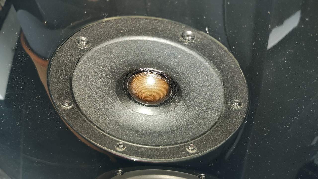

hinsubria Inviato 13 Agosto 2025 Autore Condividi Inviato 13 Agosto 2025 Questo è il tweeter in questione... Link al commento https://melius.club/topic/26127-tweeter-jamo-r907-bruciato-piove-sul-bagnato/page/2/#findComment-1564522 Condividi su altri siti Altre opzioni di condivisione...
Giannimorandi Inviato 13 Agosto 2025 Condividi Inviato 13 Agosto 2025 Prova a contattare Rubbini riparazione altoparlanti di Bologna lavora anche per corrispondenza se sei lontano, lui ti saprà indicare come ripararlo è onesto e professionale 1 Link al commento https://melius.club/topic/26127-tweeter-jamo-r907-bruciato-piove-sul-bagnato/page/2/#findComment-1564591 Condividi su altri siti Altre opzioni di condivisione...

leosam Inviato 13 Agosto 2025 Condividi Inviato 13 Agosto 2025 @hinsubria ciao Io ho fatto riparare da Audioconika di Torino i miei Esotar T330D poiche' a uno si era interrotto il filo della bobina,gia' che erano da loro hanno ripristinato ad entrambi il ferrofluido le cupole con annesse bobine originali cambiato i feltrini interni e le spugnette centrali,praticamente rimessi a nuovo, adesso hanno 96db rispetto i 93 di prima e suonano uno spettacolo,160€ totali comprese spese di spedizione di andata e ritorno. Hanno fatto un grande lavoro non e' facile rimettere a nuovo questi tweeter della Dynaudio,ero gia' entrato nell'idea di doverli sostituire con altro,invece! Link al commento https://melius.club/topic/26127-tweeter-jamo-r907-bruciato-piove-sul-bagnato/page/2/#findComment-1564621 Condividi su altri siti Altre opzioni di condivisione...
maxgazebo Inviato 13 Agosto 2025 Condividi Inviato 13 Agosto 2025 12 minuti fa, leosam ha scritto: adesso hanno 96db rispetto i 93 di prima e suonano uno spettacolo,160€ totali comprese spese di spedizione di andata e ritorno ecco, appunto...mettere le mani sulla bobina di un TW è operazione molto invasiva, si avrà un componente diverso dall'originale, qui addirittura 3dB in più di sensibilità, quindi un componente completamente diverso da prima...i componenti con bobina bruciata vanno sostituiti, con kit riconatura originali o con componente completo, non ci sono alternative, se non su diffusori da "battaglia" che non è questo il caso 1 Link al commento https://melius.club/topic/26127-tweeter-jamo-r907-bruciato-piove-sul-bagnato/page/2/#findComment-1564637 Condividi su altri siti Altre opzioni di condivisione...
hinsubria Inviato 13 Agosto 2025 Autore Condividi Inviato 13 Agosto 2025 42 minuti fa, maxgazebo ha scritto: ..i componenti con bobina bruciata vanno sostituiti, con kit riconatura originali o con componente completo Questa è l'opzione preferita a prescindere dalcosto, ma se non si trovasse nulla di originale, piuttosto di buttare il resto mi accontenterei di una (piccola) differenza che le mie orecchie settantenne non noterebbero quasi... Ma per che sia piccola occorre un bravo specialista e le specifiche tecniche del tweeter. Rimango in trepida attesa della risposta del supporto Jamo. Sarei anche tentato di prendere quei due drive dal Giappone come muletti, per ogni evenienza... Voi che ne pensate? Questi diffusori non abbandoneranno mai il mio salotto, cosí come le Minima Amator la mia camera, quindi del valore di rivendita non mi importa nulla. Link al commento https://melius.club/topic/26127-tweeter-jamo-r907-bruciato-piove-sul-bagnato/page/2/#findComment-1564669 Condividi su altri siti Altre opzioni di condivisione...
Robbie Inviato 13 Agosto 2025 Condividi Inviato 13 Agosto 2025 1 ora fa, maxgazebo ha scritto: ecco, appunto...mettere le mani sulla bobina di un TW è operazione molto invasiva, si avrà un componente diverso dall'originale, qui addirittura 3dB in più di sensibilità, quindi un componente completamente diverso da prima...i componenti con bobina bruciata vanno sostituiti, con kit riconatura originali o con componente completo, non ci sono alternative, se non su diffusori da "battaglia" che non è questo il caso Penso la differenza di sensibilità sia maggiormente da imputare al ferrofluido incroppato e sostituito con uno fresco. Se la bobina rispetta diametro del filo e numero di avvolgimenti, non dovrebbe generare differenze così macroscopiche. 1 Link al commento https://melius.club/topic/26127-tweeter-jamo-r907-bruciato-piove-sul-bagnato/page/2/#findComment-1564672 Condividi su altri siti Altre opzioni di condivisione...
