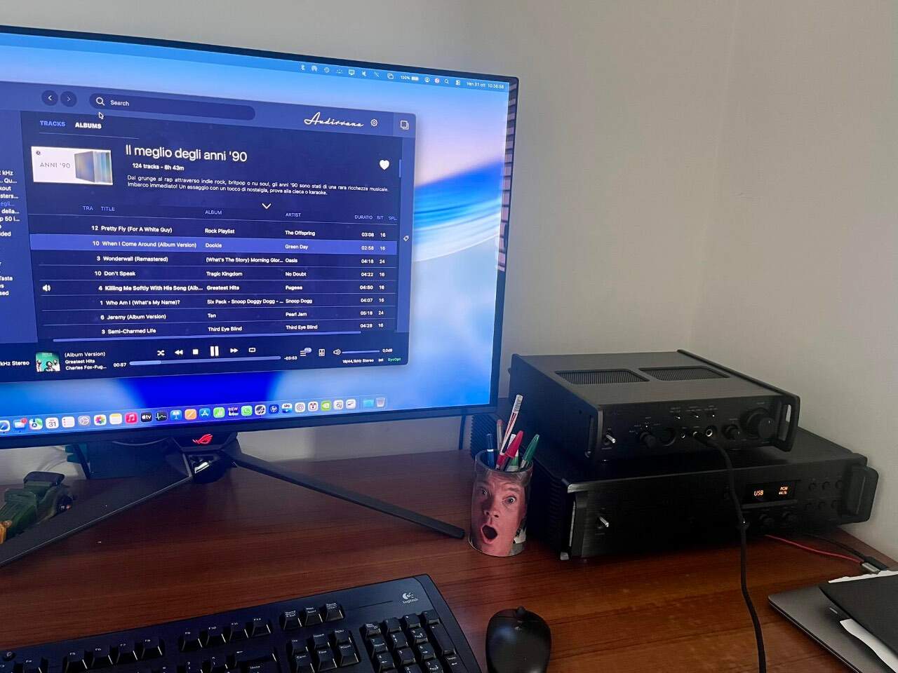

rossano92 Inviato 31 Ottobre 2025 Autore Condividi Inviato 31 Ottobre 2025 Il portapenne dice tutto Link al commento https://melius.club/topic/26132-teac-ha-507/page/2/#findComment-1625653 Condividi su altri siti Altre opzioni di condivisione...
