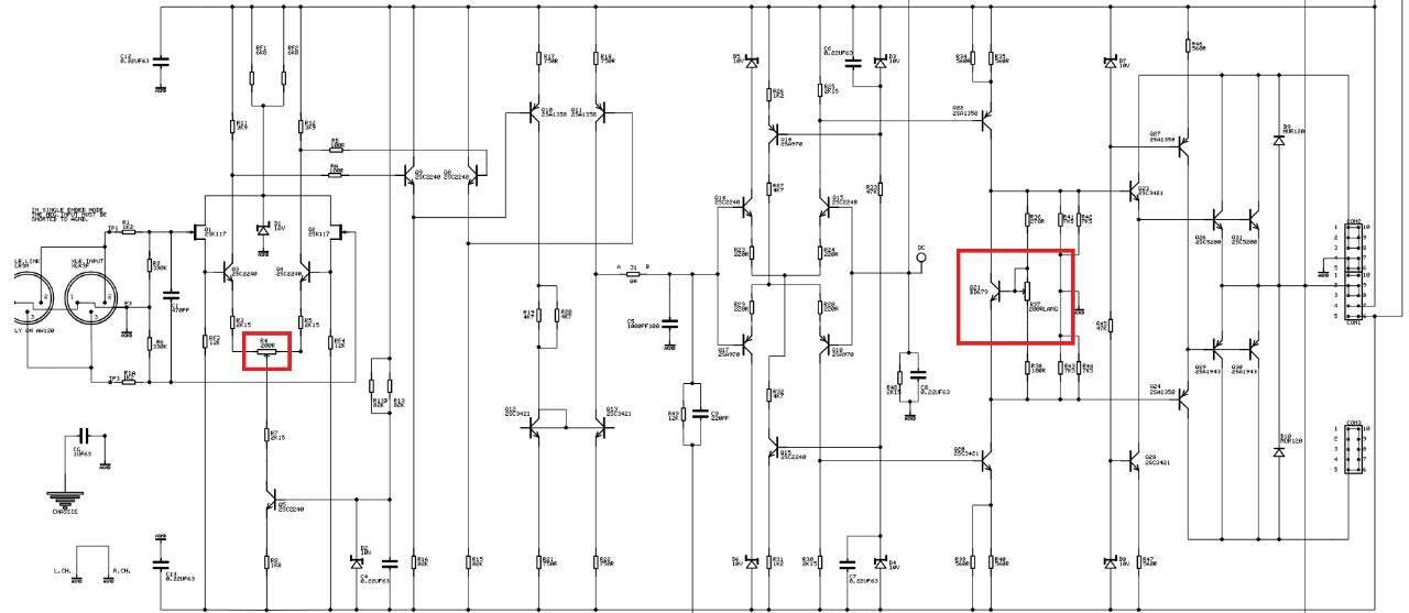

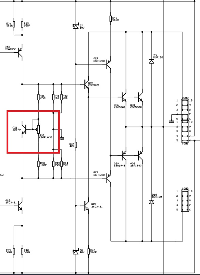

L'elettronica è un gran bel amplificatore AW 120 DMB (Dual Mono Balanced) dello storico brand norvegese Electrocompaniet.
Due trimmer:
- R4 per il controllo e la regolazione a 1/ 2 mV della Tensione Continua residua sui morsetti di uscita diffusori;
- R37 per la regolazione del Punto di Lavoro statico e del BIAS delle due coppie di Transistor complementari di Potenza.
La domanda per i più scafati ed esperti è: ..... in assenza delle Resistenze di Emettitore sui quattro BJT di Potenza, dove misurereste la Tensione per la regolazione del BIAS ?

Ultima Legione @
9 ore fa, madero ha scritto:
Electrocompaniet è sempre stata molto avara di documentazione, ma qualcosa ho trovato per il mio dmb100 e mi pare di ricordare che le resistenze di test c'erano ed erano indicati i valori da settare
Confermo che per gli Ampliwire 65, 100 e 250 qualcosina sul web si trova per poter verificare il BIAS ma per l' AW 120 DBM, a parte lo schema sopra postato, non esiste nulla.:classic_sad::classic_sad:
Pertanto procederò per confronto tra i due canali misurando il livello di Tensione e la Corrente tra il trimmer R37 e il Resistore R38 da 100 Ohm come anche suggerito da @ildoria76.
https://melius.club/topic/26135-regolazione-bias-finale-di-potenza/#findComment-1565495
È una misura insufficiente per verificare il bias dato che i dispositivi finali hanno evidentemente delle caratteristiche non perfettamente uguali tra di loro
Il costruttore avrà sicuramente selezionato i transistor finali anche perché lavorano in coppia
Però per verificare la uguaglianza di bias tra i due canali è necessario misurare.
una soluzione sarebbe capire se ci sono fusibili separati per i due canali e da lì ci si può ragionare
Walter
https://melius.club/topic/26135-regolazione-bias-finale-di-potenza/#findComment-1565533
