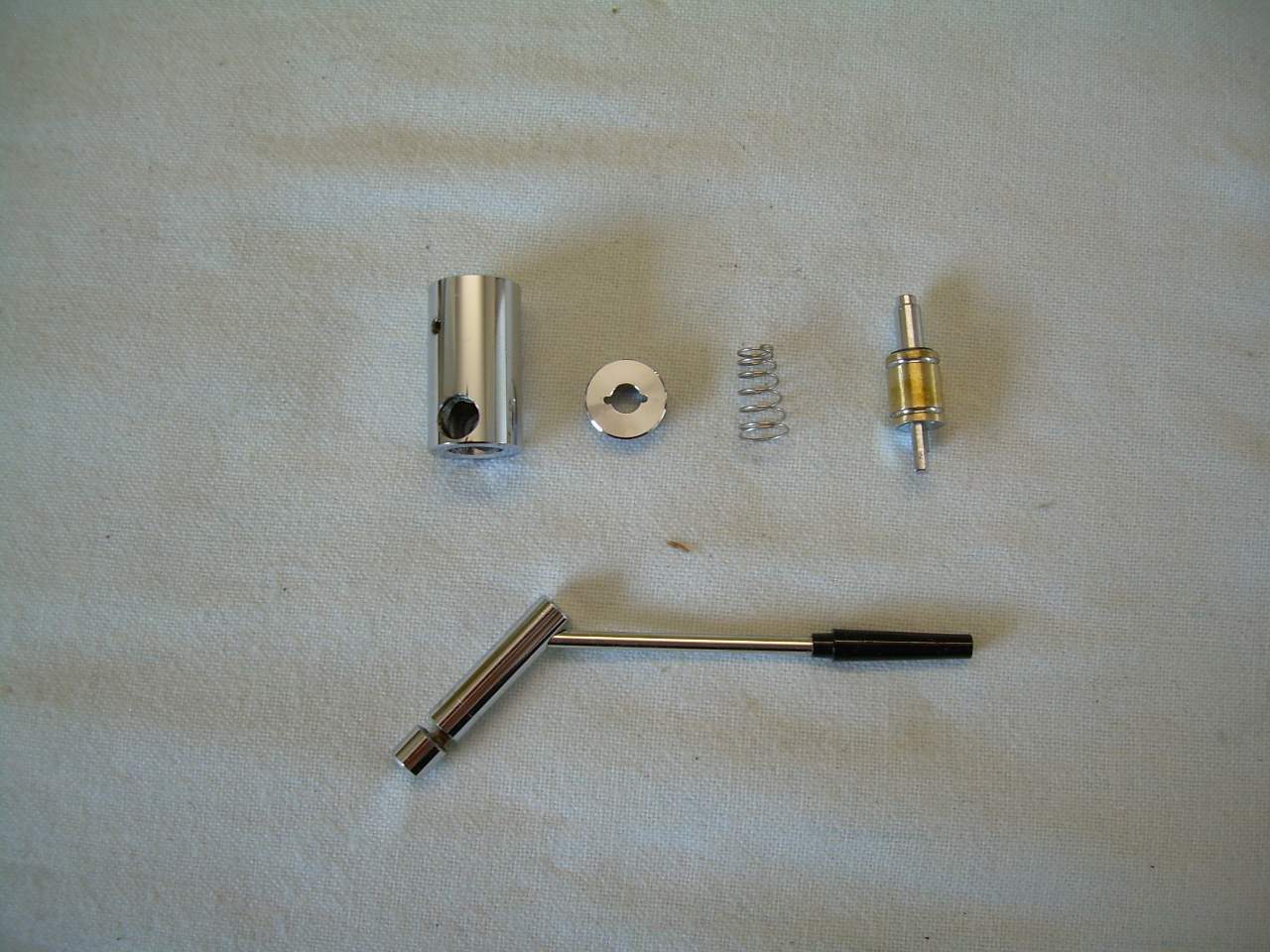

BLACKCIRCLE Inviato 17 Agosto 2025 Condividi Inviato 17 Agosto 2025 Buongiorno a tutti, ho la levetta dell'alzabraccio del mio Tecnoarm, che non tiene più sollevato il braccio. Una volta in posizione alzata, lentamente fa scendere il braccio non tenendolo più alzato. Sapreste dirmi o darmi qualche soluzione su come risolvere il problema? Grazie ancora a tutti. Buona giornata. Link al commento https://melius.club/topic/26162-reggi-braccio-tecnoarm-non-regge%F0%9F%98%94/ Condividi su altri siti Altre opzioni di condivisione...
Bazza Inviato 17 Agosto 2025 Condividi Inviato 17 Agosto 2025 @BLACKCIRCLEÂ edit, avevo letto male. Â Link al commento https://melius.club/topic/26162-reggi-braccio-tecnoarm-non-regge%F0%9F%98%94/#findComment-1566572 Condividi su altri siti Altre opzioni di condivisione...
Tronio Inviato 17 Agosto 2025 Condividi Inviato 17 Agosto 2025 @BLACKCIRCLE probabilmente con il tempo il fluido del pistoncino idraulico non tiene più e va sostituito o rabboccato. Link al commento https://melius.club/topic/26162-reggi-braccio-tecnoarm-non-regge%F0%9F%98%94/#findComment-1566586 Condividi su altri siti Altre opzioni di condivisione...
long playing Inviato 17 Agosto 2025 Condividi Inviato 17 Agosto 2025 @BLACKCIRCLE Se sei pratico devi smontare l'apparato alzabraccio per verificare lo stato del fluido di smorzamento se ancora efficiente o seccato e poi , cosa piu' inerente al tuo problema , devi verificare cosa impedisce il mantenimento della levetta in posizione " alzata" , infatti potrebbe trattarsi anche di usura meccanica del componente interno che svolge il "lavoro". 1 Link al commento https://melius.club/topic/26162-reggi-braccio-tecnoarm-non-regge%F0%9F%98%94/#findComment-1566606 Condividi su altri siti Altre opzioni di condivisione...
Moderatori BEST-GROOVE Inviato 17 Agosto 2025 Moderatori Condividi Inviato 17 Agosto 2025 @BLACKCIRCLE  probabile al 99.9% che il grasso siluconico sia trafilato fuoriuscendo in minima parte, o abbia perso le sue caratteristiche....succede ma si può porre rimedio se hai manualità smontando il gruppo lifter, pulendo e rimuovendo tutto il grasso siliconico contenuto nella camera e mettendone di nuovo, non servono tonnellate purché sia esplicitamente grasso siliconico e non altri grassi ma solo ed esclusivamente quello, di densità 500.000 cst. se vuoi una discesa lentissima 250.000 cst. se desideri una discesa più veloce e stop. Link al commento https://melius.club/topic/26162-reggi-braccio-tecnoarm-non-regge%F0%9F%98%94/#findComment-1566649 Condividi su altri siti Altre opzioni di condivisione...

BLACKCIRCLE Inviato 17 Agosto 2025 Autore Condividi Inviato 17 Agosto 2025 Purtroppo non ho manualità , e non saprei nemmeno dove e come si mette il grasso, dove si compra, e soprattutto come di smonta. 😔😠Link al commento https://melius.club/topic/26162-reggi-braccio-tecnoarm-non-regge%F0%9F%98%94/#findComment-1566848 Condividi su altri siti Altre opzioni di condivisione...
Moderatori BEST-GROOVE Inviato 17 Agosto 2025 Moderatori Condividi Inviato 17 Agosto 2025 1 ora fa, BLACKCIRCLE ha scritto: dove si compra  Dove si compera non è un problema per indicarlo ma se non hai manualità portalo presso qualche assistenza o rivenditore Rega Link al commento https://melius.club/topic/26162-reggi-braccio-tecnoarm-non-regge%F0%9F%98%94/#findComment-1566909 Condividi su altri siti Altre opzioni di condivisione...
long playing Inviato 18 Agosto 2025 Condividi Inviato 18 Agosto 2025 @BLACKCIRCLE 17 ore fa, BLACKCIRCLE ha scritto: dove si compra Si trova nei negozi di modellismo Link al commento https://melius.club/topic/26162-reggi-braccio-tecnoarm-non-regge%F0%9F%98%94/#findComment-1567280 Condividi su altri siti Altre opzioni di condivisione...
BLACKCIRCLE Inviato 18 Agosto 2025 Autore Condividi Inviato 18 Agosto 2025 16 ore fa, BEST-GROOVE ha scritto: Dove si compera non è un problema per indicarlo ma se non hai manualità portalo presso qualche assistenza o rivenditore Rega Il mio è un tecnoarm modificato da Audiosilente. Mi basterebbe qualche immagine di come e dove mettere il grasso, magari ci riesco. Link al commento https://melius.club/topic/26162-reggi-braccio-tecnoarm-non-regge%F0%9F%98%94/#findComment-1567306 Condividi su altri siti Altre opzioni di condivisione...
Moderatori BEST-GROOVE Inviato 18 Agosto 2025 Moderatori Condividi Inviato 18 Agosto 2025 1 ora fa, BLACKCIRCLE ha scritto: Mi basterebbe qualche immagine di come e dove mettere il grasso, magari ci riesco.  purtroppo quello del tuo non lo conosco e non è detto sia uguale.... una foto di un lifter dei miei bracci che necessitava di ingrassaggio la posso anche allegare ma non è detto che arrivare a disassemblare il tuo prima dal braccio poi scomporlo per lavorarci sul tavolo sia uguale. Link al commento https://melius.club/topic/26162-reggi-braccio-tecnoarm-non-regge%F0%9F%98%94/#findComment-1567367 Condividi su altri siti Altre opzioni di condivisione...
