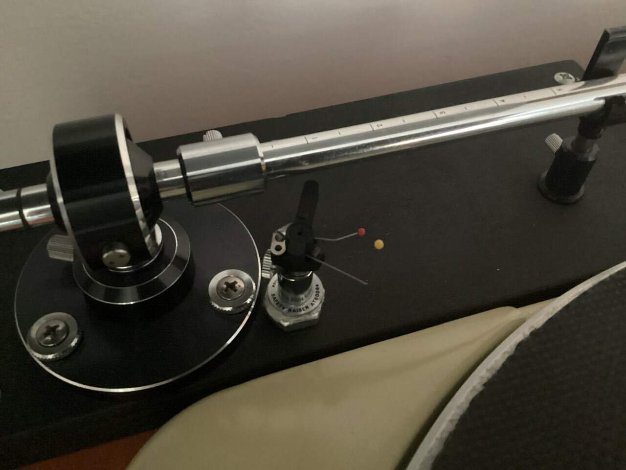

Discopersempre2 Inviato 19 Agosto 2025 Autore Condividi Inviato 19 Agosto 2025 @fischio @Gdg Quello che mi è stato montato sul Denon ha due "pirulini": uno giallo che toccando il braccio, a fine disco, aziona quello rosso che fa' sollevare il pistoncino alzando il braccio. Il problema è che mi si è starato e quindi dovrei ri-regolarlo 😢. Eppure era tutto funzionante; lo schiacciavo, lui (quello giallo) faceva una piccolissima "piega" verso di me, come fosse pronto ad intercettare il braccio a fine lettura e andava tutto liscio, avendomelo regolato preciso con la fine del disco, appena la puntina entrava nei solchi, quelli finali senza musica, per intenderci. L' unica cosa che ho notato era che con i 45 giri interveniva troppo presto, circa a 3/4; poco male visto che li ascolto moooolto raramente. A proposito, sapete se c' è la possibilità di escluderlo, saltuariamente, senza fare danni e doverlo riprogrammare nuovamente? Grazie 🙏. Link al commento https://melius.club/topic/26177-alza-braccio-at-6006r/#findComment-1568403 Condividi su altri siti Altre opzioni di condivisione...

Discopersempre2 Inviato 19 Agosto 2025 Autore Condividi Inviato 19 Agosto 2025 5 ore fa, fischio ha scritto: Ho la versione precedente, ma sostanzialmente corrisponde a questo. Va regolato con attenzione, ma dopo funziona molto bene. Mi puoi mettere foto della tua versione? Grazie. Link al commento https://melius.club/topic/26177-alza-braccio-at-6006r/#findComment-1568528 Condividi su altri siti Altre opzioni di condivisione...

fischio Inviato 20 Agosto 2025 Condividi Inviato 20 Agosto 2025 15 ore fa, Discopersempre2 ha scritto: Mi puoi mettere foto della tua versione? Grazie. Link al commento https://melius.club/topic/26177-alza-braccio-at-6006r/#findComment-1568851 Condividi su altri siti Altre opzioni di condivisione...
fischio Inviato 20 Agosto 2025 Condividi Inviato 20 Agosto 2025 Devo dire che è successo anche a me di doverci mettere mano e poi con una lunga sequenza di errori e correzioni (condita da lodi al Signore) sono riuscito a tornare al funzionamento corretto. La levetta rossa nasconde la soluzione, ma ho l’impressione che non sempre risponda correttamente. Il tutto seguendo anche le istruzioni. Link al commento https://melius.club/topic/26177-alza-braccio-at-6006r/#findComment-1568852 Condividi su altri siti Altre opzioni di condivisione...
Discopersempre2 Inviato 20 Agosto 2025 Autore Condividi Inviato 20 Agosto 2025 @fischio È uguale alla mia, quindi si tratta della prima versione; sai in cosa consisterebbero eventuali differenze, con la versione successiva? Link al commento https://melius.club/topic/26177-alza-braccio-at-6006r/#findComment-1569130 Condividi su altri siti Altre opzioni di condivisione...
Discopersempre2 Inviato 20 Agosto 2025 Autore Condividi Inviato 20 Agosto 2025 @fischio Se ho capito bene il braccio, toccando il pirulino giallo, azionerebbe quello rosso che alzerebbe il pistoncino e, allo stesso tempo, il braccio. Purtroppo il mio si è starato, così dopo pochi dischi; prima funzionava perfettamente. Non vorrei che, per qualche motivo, non si adattasse al mio Denon; il venditore ha un pò "tribolato" per piazzarlo lì, essendoci pochissimo spazio, visto la sua tipica forma ad ufo. Link al commento https://melius.club/topic/26177-alza-braccio-at-6006r/#findComment-1569165 Condividi su altri siti Altre opzioni di condivisione...
