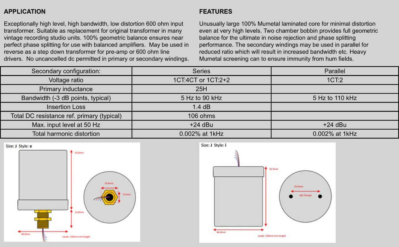

Purtroppo ho un pre non di facile “interpretazione”.. nel senso che non ha specifiche chiare. Sono stati montati in ingresso bilanciato due trasformatori sowter successivi all’acquisto.. pertanto non ho dati di impedenze in ingresso..
possono aiutarti i dati dei trasformatori?

@Jox79 Prova ad attenuare la sorgente con livello piu alto di -6,69 dB e vedi se suonano con lo stesso livello
Pendi il medesimo brano, quello intonso lo riproduci tramite lo yamaha, poi ne prepari uno con un software (o se puoi operare tramite il player) e lo attenui per riprodurlo sul metrum

Volt alternata, segnale test 400 hz, misuri quello fisso e regoli uguale quello che puoi variare.
