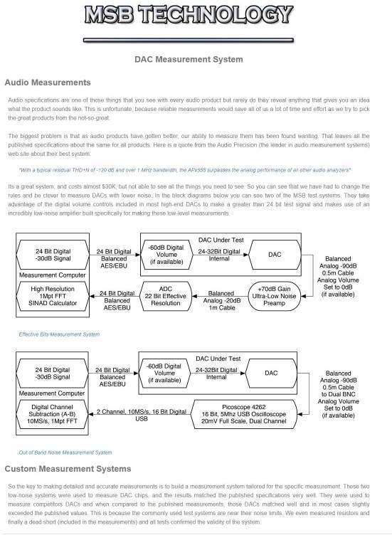

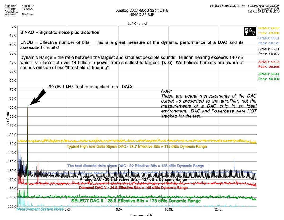

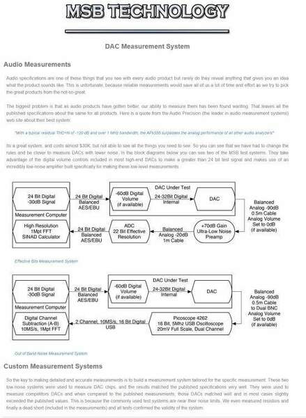

Franzbossio Inviato 24 Agosto 2025 Condividi Inviato 24 Agosto 2025 La stragrande maggioranza di apparecchi di conversione non supera la risoluzione integrale di 22 bit, MSB ha in catalogo convertitori che sfiorano i 29 bit. Da non confondere la risoluzione integrale da quella effettiva. Si possono leggere le motivazioni nell'immagine illustrativa. I piu capaci, visto lo schema intuitivo ben illustrato, potranno comprendere le ragioni dei vari passaggi e del tipo di hardware utilizzato adatto allo scopo. Piu sotto la schermata di come viene calcolato. 1 Link al commento https://melius.club/topic/26251-metodologia-di-misura-utilizzata-dalla-msb-tecnology-per-valicare-la-soglia-dei-22-bit/ Condividi su altri siti Altre opzioni di condivisione...

ilmisuratore Inviato 25 Agosto 2025 Condividi Inviato 25 Agosto 2025 7 ore fa, Franzbossio ha scritto: La stragrande maggioranza di apparecchi di conversione non supera la risoluzione integrale di 22 bit, MSB ha in catalogo convertitori che sfiorano i 29 bit. Da non confondere la risoluzione integrale da quella effettiva. Si possono leggere le motivazioni nell'immagine illustrativa. I piu capaci, visto lo schema intuitivo ben illustrato, potranno comprendere le ragioni dei vari passaggi e del tipo di hardware utilizzato adatto allo scopo. Piu sotto la schermata di come viene calcolato. In pratica riducono progressivamente e digitalmente l'ampiezza del segnale lo portano a -90 dB...poi lo preamplificano e lo acquisiscono da un adc e normalizzano il valore di tensione sull'asse DBV La preamplificazione eleva la componente del segnale e del rumore del DAC sotto prova creando un headroom che supera la soglia di rumore interno dell'adc...che rimane comunque molto basso di default visto che specificano "22 bit" Alla fine raggiunto l'headroom ne viene calcolata la sinad/DR e risommati i -90 dB scalati precedentemente Ok... benissimo....la misura all'occorrenza sarebbe replicabile perfettamente anche con l'hardware che possiedo (se necessario possiamo entrare nei dettagli più fini) Osservazione: MSB select ha una risoluzione integrale altissima e una risoluzione effettiva alquanto ordinaria Produce distorsione armonica e da intermodulazione non al pari delle forze messe in campo dalla sezione digitale Potrebbe esserci un nesso con quando accade sul DAC tanto discusso wadax ? Il select stando alle misure mette in mostra questa filosofia tipo: il DAC che distorce più silenzioso che ci sia Link al commento https://melius.club/topic/26251-metodologia-di-misura-utilizzata-dalla-msb-tecnology-per-valicare-la-soglia-dei-22-bit/#findComment-1572535 Condividi su altri siti Altre opzioni di condivisione...
Oscar Inviato 25 Agosto 2025 Condividi Inviato 25 Agosto 2025 @ilmisuratore è una presa per i fondelli. Punto. È una cosa che si fa dalla notte dei tempi in tutti i laboratori del mondo per alcune tipologie di misura. Link al commento https://melius.club/topic/26251-metodologia-di-misura-utilizzata-dalla-msb-tecnology-per-valicare-la-soglia-dei-22-bit/#findComment-1572556 Condividi su altri siti Altre opzioni di condivisione...
ilmisuratore Inviato 25 Agosto 2025 Condividi Inviato 25 Agosto 2025 4 minuti fa, Oscar ha scritto: @ilmisuratore è una presa per i fondelli. Punto. È una cosa che si fa dalla notte dei tempi in tutti i laboratori del mondo per alcune tipologie di misura. Il metodo è sensato Non contesto il metodo...ma la grande disparità che scaturisce tra risoluzione integrale ed effettiva di quei DAC Se wadax dovesse seguire (non sono sicuro) anche questa filosofia alla fine l'unica presa per i fondelli potrebbe essere il solito indirizzamento verso determinate colorazioni Se invece wadax dovesse generare un segnale analogico privo di qualsiasi distorsione e intermodulazione allora quello sarà l'unico oggetto che oggettivamente si discosta dalla media... forse sarebbe anche l'unico al mondo Link al commento https://melius.club/topic/26251-metodologia-di-misura-utilizzata-dalla-msb-tecnology-per-valicare-la-soglia-dei-22-bit/#findComment-1572564 Condividi su altri siti Altre opzioni di condivisione...

Gustavino Inviato 25 Agosto 2025 Condividi Inviato 25 Agosto 2025 2 hours ago, ilmisuratore said: Il select stando alle misure mette in mostra questa filosofia tipo: il DAC che distorce più silenzioso che ci sia 0.003% Link al commento https://melius.club/topic/26251-metodologia-di-misura-utilizzata-dalla-msb-tecnology-per-valicare-la-soglia-dei-22-bit/#findComment-1572690 Condividi su altri siti Altre opzioni di condivisione...
ilmisuratore Inviato 25 Agosto 2025 Condividi Inviato 25 Agosto 2025 9 minuti fa, Gustavino ha scritto: 0.003% Si...con un tono sinusoidale e una riga spettrale Poi si fa la somma con un segnale complesso e si valuta diversamente A banda stretta basta anche la scheda del PC Link al commento https://melius.club/topic/26251-metodologia-di-misura-utilizzata-dalla-msb-tecnology-per-valicare-la-soglia-dei-22-bit/#findComment-1572708 Condividi su altri siti Altre opzioni di condivisione...

Franzbossio Inviato 25 Agosto 2025 Autore Condividi Inviato 25 Agosto 2025 5 ore fa, ilmisuratore ha scritto: In pratica riducono progressivamente e digitalmente l'ampiezza del segnale lo portano a -90 dB...poi lo preamplificano e lo acquisiscono da un adc e normalizzano il valore di tensione sull'asse DBV La preamplificazione eleva la componente del segnale e del rumore del DAC sotto prova creando un headroom che supera la soglia di rumore interno dell'adc...che rimane comunque molto basso di default visto che specificano "22 bit" Alla fine raggiunto l'headroom ne viene calcolata la sinad/DR e risommati i -90 dB scalati precedentemente Ok... benissimo....la misura all'occorrenza sarebbe replicabile perfettamente anche con l'hardware che possiedo (se necessario possiamo entrare nei dettagli più fini) Osservazione: MSB select ha una risoluzione integrale altissima e una risoluzione effettiva alquanto ordinaria Produce distorsione armonica e da intermodulazione non al pari delle forze messe in campo dalla sezione digitale Potrebbe esserci un nesso con quando accade sul DAC tanto discusso wadax ? Il select stando alle misure mette in mostra questa filosofia tipo: il DAC che distorce più silenzioso che ci sia Salve, cercherò di bruciare meno tempo possibile. Salto a piè pari la descrizione della metodologia che hai correttamente esposto. Su quanto faccia MSB è soltanto il modo di fare di MSB, altri fanno anche l'opposto, il mondo gira in questo modo, anche secondo forzature che hanno lo scopo di creare un volano commerciale. Se esistesse un solo apparecchio gli altri cosa dovrebbero fare ? Ci sarebbe un gravissimo blocco di tutta l'intera catena produttiva, insomma si fermerebbe un intero settore, già in difficoltà a dire il vero. Allora possiamo disporre di tanti apparecchi per tanti gusti e svariati prezzi, ad ognuno il suo, senza queste futili lotte su chi c'è l'ha piu grosso e su quanto uno è disposto a spendere. Se va bene si va avanti, se non va bene ahimè si chiude. Chiudere è sempre un dramma, si licenziano padri di famiglia. In alcuni settori ho visto cose drammatiche con poveri disgraziati che piangevano per la disperazione. Non sono cose belle da vedere, ne tantomeno mi auguro di rivederle. Riguardo il nesso tra wadax e MSB ? ho capito alcune peculiarità dell'oggetto wadax ma manca una parte al momento introvabile, piu avanti vedremo e cercheremo di stabilire se questo nesso c'è davvero. Il DAC select rispetto alla serie Analog introduce nel messaggio sonoro qualcosa come 20 dB di componenti indesiderate in meno, è superiore all'analog, a me però continua a piacermi piu l'Analog nel mio impianto per quelle poche volte che riesco a sentire. 2 Link al commento https://melius.club/topic/26251-metodologia-di-misura-utilizzata-dalla-msb-tecnology-per-valicare-la-soglia-dei-22-bit/#findComment-1572866 Condividi su altri siti Altre opzioni di condivisione...
