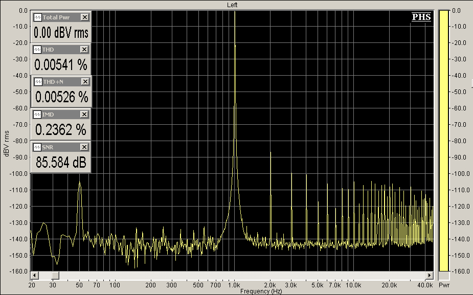

AudioLover Inviato 18 Febbraio Condividi Inviato 18 Febbraio @ilmisuratore Ti volevo chiedere una cosa, leggo spesso che le misure dell'MSB Analog mancano di risoluzione rispetto a un dac ideale, ovviamente voluto, volevo capire in termini numerici in cosa manca o meno rispetto a un dac di riferimento che tu reputi tale e le comparazioni eventuali. Grazie Link al commento https://melius.club/topic/26251-metodologia-di-misura-utilizzata-dalla-msb-tecnology-per-valicare-la-soglia-dei-22-bit/page/2/#findComment-1701017 Condividi su altri siti Altre opzioni di condivisione...

ilmisuratore Inviato 18 Febbraio Condividi Inviato 18 Febbraio 2 ore fa, AudioLover ha scritto: @ilmisuratore Ti volevo chiedere una cosa, leggo spesso che le misure dell'MSB Analog mancano di risoluzione rispetto a un dac ideale, ovviamente voluto, volevo capire in termini numerici in cosa manca o meno rispetto a un dac di riferimento che tu reputi tale e le comparazioni eventuali. Grazie Ciao, l'Analog è molto sensibile al carico (impedenza ingresso) Mediamente produce un pattern armonico di distorsione che ne abbassa la risoluzione effettiva Qui sotto una misurazione che avevo effettuato tempo fa sull'apparecchio Link al commento https://melius.club/topic/26251-metodologia-di-misura-utilizzata-dalla-msb-tecnology-per-valicare-la-soglia-dei-22-bit/page/2/#findComment-1701150 Condividi su altri siti Altre opzioni di condivisione...
