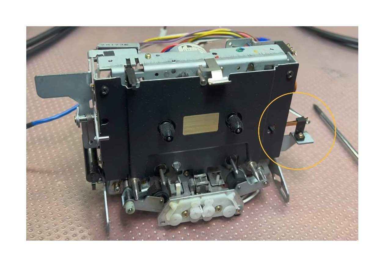

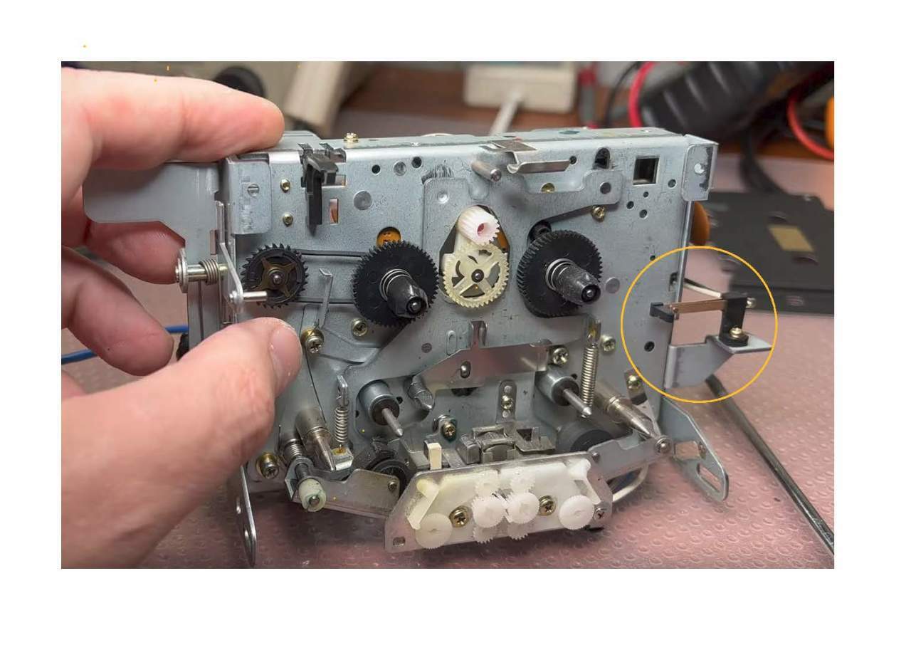

Buongiorno a tutti, ho acquistato un Nakamichi BX-300E che sembra non aver problemi ad eccezione del "pulsantino" all'interno del vano cassette, il quale fa poco contatto. Ho provato con un dito a tenerlo pigiato e non ho riscontrato problemi, ma quando inserisco la cassetta e chiudo il vano, inizialmente funziona ma poco dopo si ferma. Se con la mano premo il cassetto allora tutto riprende nella normalità. A me sembrerebbe evidente che dovrà essere regolato in qualche modo e, non volendo metterci personalmente mano, cerco un centro, uno specialista che possa intervenire, purchè su Roma e dintorni in quanto preferisco evitare spedizioni.
Inserisco due foto prese in rete e nelle quali ho cerchiato il "pulsantino" incriminato.
Spero in un vs suggerimento. Grazie

Od occhio - non ho osservato sul service manual - dovrebbe essere sufficiente rimuovere il carterino nero di copertura, vincolato in alto a sx ed in alto a dx da due viti a croce.
Per avere spazio di accesso e poter svitare quelle viti e rimuovere il carterino nero, direi che vada quantomeno rimossa la carenatura di plastica/guscio che contorna il vano cassetta... (non conosco quel deck, sto ipotizzando da quel che vedo e per quella che è la mia esperienza).
Probabilmente, anche se magari è un lavoro meno "completo", se inserisci la cannuccia di uno spray disossidante nel foro del pulsantino, cercando di spruzzare verso dx, dai un colpo leggero (mezzo secondo) e stop, e risolvi, lo spray dovrebbe raggiungere le superfici di contatto e disossidarle quanto basta per assicurare un comportamento corretto dello switch.
Dopo la spruzzatina, aziona manualmente lo switch un po' di volte per far compiere dei cicli di apertura/chiusura allo switch, attendi qualche minuto per consentire allo spray di evaporare, e vedi se il problema si è risolto.
https://melius.club/topic/26276-nakamichi-bx-300e/#findComment-1576622
Ho seguito tutto ciò che avete consigliato, ma ho dovuto leggermente forzare l’apertura delle due lamelle, perché una volta chiuso il vano cassette la distanza tra di esse non era sufficiente per la loro necessaria separazione. Per ora sembra funzionare e mi permette di prendere confidenza con ascolti e registrazioni. Comunque, a breve sarà sottoposto a un controllo generale completo da un iscritto a questo forum, nonché riparatore di piastre, fortunatamente anche lui di Roma (non ho scritto il nome perché non so se sia vietato dal regolamento). Grazie ancora per i consigli.
