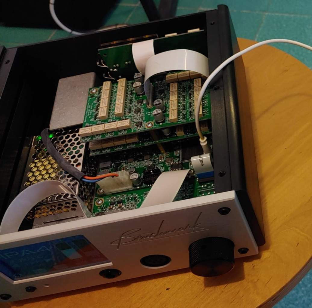

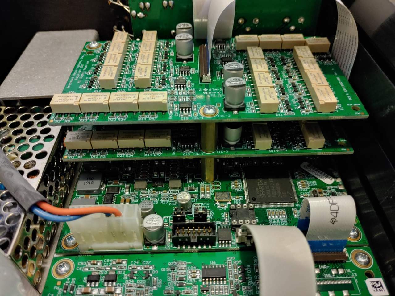

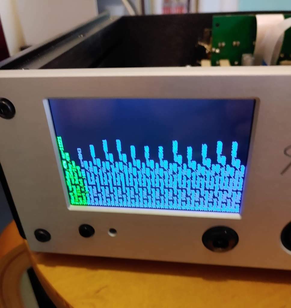

E' un produttore molto serio. Il manuale è pieno di dati e grafici sulle performance. Tuttavia assistenza "in casa" è possibile, per esempio io ho fatto l'aggiornamento firmware, devi aprire il coperchio e collegare un cavo a una USB (verso un computer) apposita.
