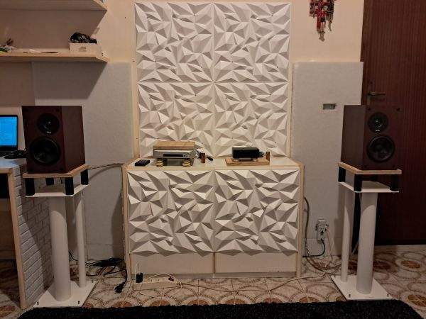

dariosch Inviato 31 Agosto 2025 Condividi Inviato 31 Agosto 2025 21 minuti fa, cerberus ha scritto: Due foto ? @ilmisuratore Diffusori ProAc DB3 Abituato con i suoi, forse gli woofer da 13cm gli sono sembrati dei "giocattolini" Foto non ne abbiamo fatto , ci siamo concentrati più sull'ascolto. Questo è una foto che avevo del mio impianto, stanza circa 14mq, 3.2m x 4.3m, ma purtroppo diffusori sul lato lungo, distanti 1.65m, punto di ascolto 1.8m 1 Link al commento https://melius.club/topic/26332-da-merlino-seconda-puntatariascolto-dellimpianto-con-le-merlin-ascolto-delle-an-test-sul-dac-naim-e-ascolto-a-casa-dellutente-dariosch/#findComment-1578478 Condividi su altri siti Altre opzioni di condivisione...

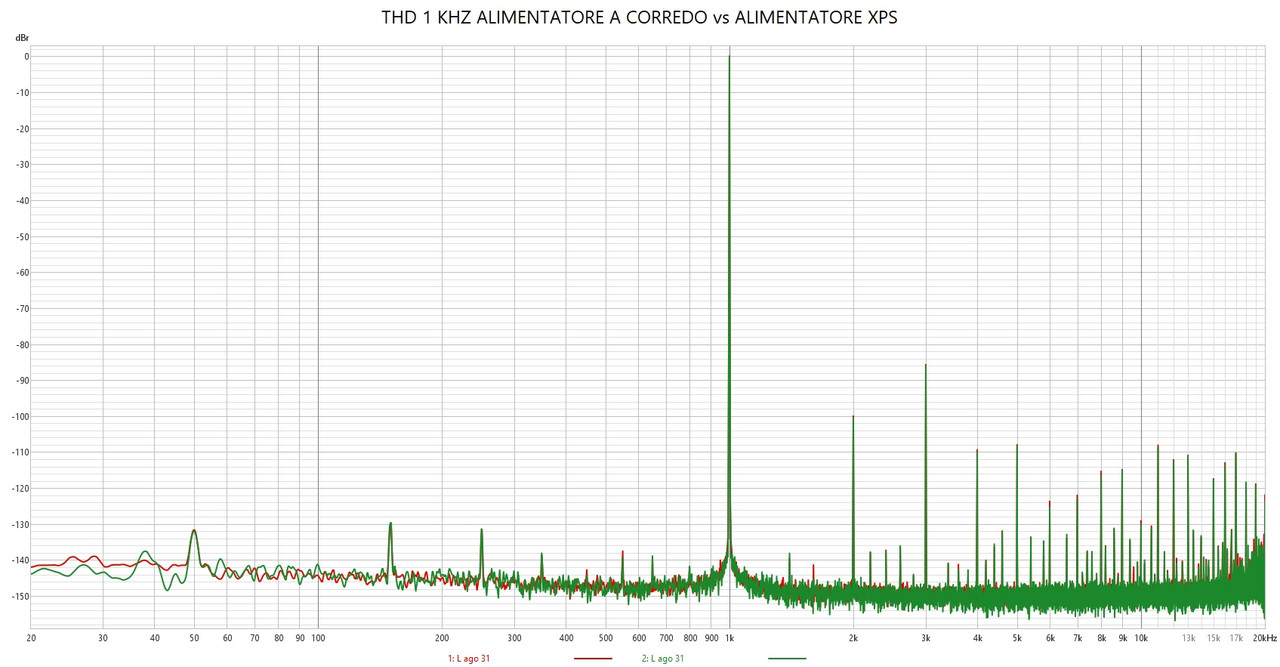

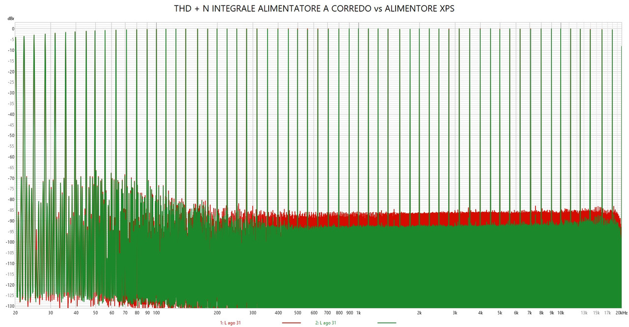

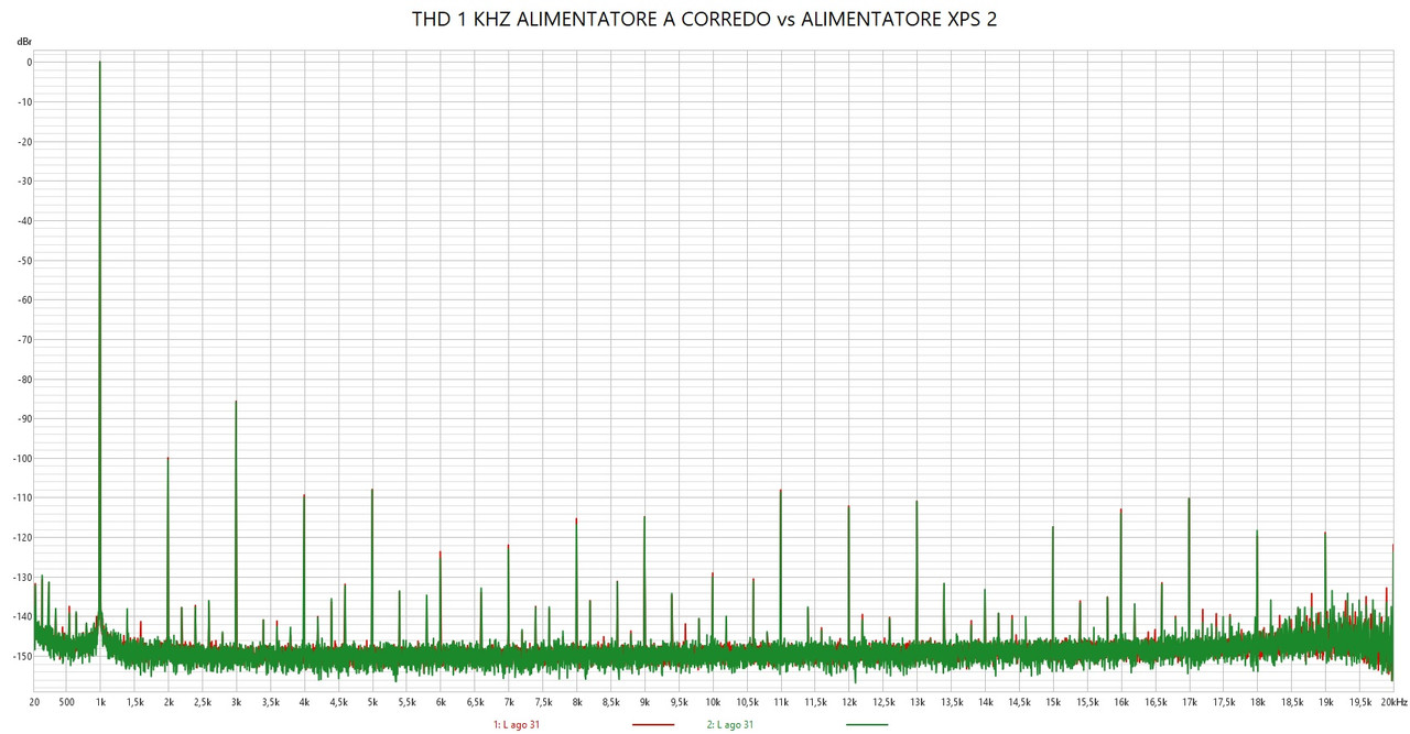

ilmisuratore Inviato 31 Agosto 2025 Autore Condividi Inviato 31 Agosto 2025 Allora, parliamo dell'alimentazione separata sul DAC NAIM...la XPS Ebbene, con l'alimentazione a corredo (da @Merlino) il DAC produce misure migliori, quindi contestualmente la XPS peggiora la situazione Le ipotesi sarebbero tante: 1) introduce una differenza affinchè si senta ? (strano...e perchè in peggio ?) 2) alimentatore opzionale che necessità di una revisione ? 3) ma nell'ipotesi (ipotesi) al massimo raggiungerebbe le prestazioni come se non ci fosse Si è sentita questa differenza ??? eccome....essendo abbondantemente sopra una certa soglia ce ne siamo accorti in 3 (totale 3 paia di orecchie) Ma soprattutto chi meglio di Alberto che conosce il suo impianto può descriverla ????? Link al commento https://melius.club/topic/26332-da-merlino-seconda-puntatariascolto-dellimpianto-con-le-merlin-ascolto-delle-an-test-sul-dac-naim-e-ascolto-a-casa-dellutente-dariosch/#findComment-1578487 Condividi su altri siti Altre opzioni di condivisione...

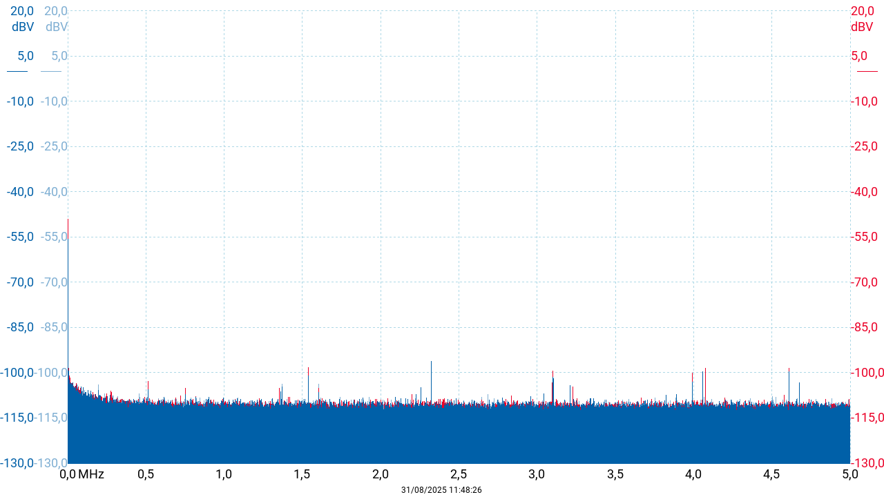

ilmisuratore Inviato 31 Agosto 2025 Autore Condividi Inviato 31 Agosto 2025 Infine l'alimentazione, molto silenziosa Nonostante l'apparecchio disponga soltanto del collegamento sbilanciato, la componente residua della frequenza di rete e le relative armoniche risultano contenutissime...com'è contenutissimo il rumore over band fino a 5 Mhz Questo con i segnali di test Nel momento in cui viene riprodotto un segnale di tipo musicale o psudomusicale "scatta" una sorta di componente ignota che si aggiunge al segnale (a momenti sembra qualcosa di "codificato") Questa componente viene incrementata con l'alimentazione XPS opzionale di circa +6 dB rispetto quella prodotta dall'alimentatore interno, questo a partire dai 200 hz a salire 1 Link al commento https://melius.club/topic/26332-da-merlino-seconda-puntatariascolto-dellimpianto-con-le-merlin-ascolto-delle-an-test-sul-dac-naim-e-ascolto-a-casa-dellutente-dariosch/#findComment-1578527 Condividi su altri siti Altre opzioni di condivisione...

ilmisuratore Inviato 31 Agosto 2025 Autore Condividi Inviato 31 Agosto 2025 Parlando del diffusore AN, questo ha un pannello largo circa 40 cm Questa conformazione con TW che hanno un pattern polare ampio crea diffrazioni ai bordi Il diffusore in questo caso perde l'effetto "puntiforme" e incrementa la dimensione virtuale In questi casi la distanza critica necessita di maggiori spazi, oltretutto a ridosso di due pareti piuttosto riflettenti sarebbe anche necessario del materiale assorbente posizionato nei punti "giusti" Certamente il locale di Alberto è un open space in cui ci si vive...dunque interventi invasivi non ne potrebbe fare Link al commento https://melius.club/topic/26332-da-merlino-seconda-puntatariascolto-dellimpianto-con-le-merlin-ascolto-delle-an-test-sul-dac-naim-e-ascolto-a-casa-dellutente-dariosch/#findComment-1578542 Condividi su altri siti Altre opzioni di condivisione...

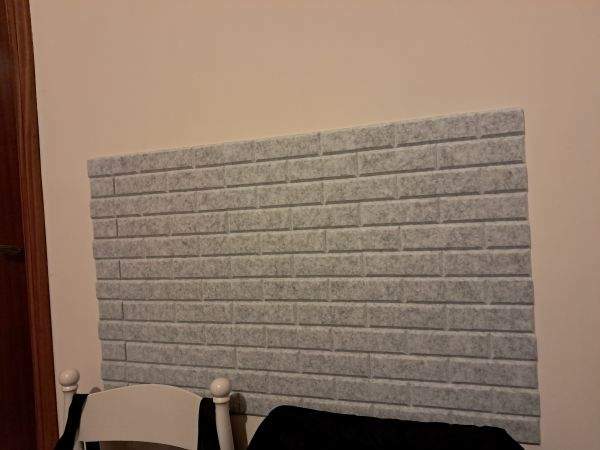

dariosch Inviato 31 Agosto 2025 Condividi Inviato 31 Agosto 2025 1 ora fa, ilmisuratore ha scritto: Certamente il locale di Alberto è un open space in cui ci si vive...dunque interventi invasivi non ne potrebbe fare Beh, una tenda nella porta finestra a destra, ed un pannello assorbente a sinistra non penso siano tanto invasivi. Anche per prova, io per esempio ho messo dei pannelli adesivi direttamente a muro (tanto sono anche imbianchino se dovessi toglierli) ma si possono attaccare anche su un pannello di legno ed appenderlo. https://www.amazon.it/dp/B0CP235774?ref=ppx_yo2ov_dt_b_fed_asin_title&th=1 Dietro ai diffusori per dargli "aria" proverei con pannelli in poliestere, uno per lato. https://www.amazon.it/gp/product/B083325VK8/ref=ox_sc_act_title_3?smid=A3KT7DB606ZJZP&psc=1 Link al commento https://melius.club/topic/26332-da-merlino-seconda-puntatariascolto-dellimpianto-con-le-merlin-ascolto-delle-an-test-sul-dac-naim-e-ascolto-a-casa-dellutente-dariosch/#findComment-1578599 Condividi su altri siti Altre opzioni di condivisione...
ilmisuratore Inviato 31 Agosto 2025 Autore Condividi Inviato 31 Agosto 2025 2 minuti fa, dariosch ha scritto: Beh, una tenda nella porta finestra a destra, ed un pannello assorbente a sinistra non penso siano tanto invasivi. Anche per prova, io per esempio ho messo dei pannelli adesivi direttamente a muro (tanto sono anche imbianchino se dovessi toglierli) ma si possono attaccare anche su un pannello di legno ed appenderlo. https://www.amazon.it/dp/B0CP235774?ref=ppx_yo2ov_dt_b_fed_asin_title&th=1 Dietro ai diffusori per dargli "aria" proverei con pannelli in poliestere, uno per lato. https://www.amazon.it/gp/product/B083325VK8/ref=ox_sc_act_title_3?smid=A3KT7DB606ZJZP&psc=1 Sono d'accordo...dipende dalle "concessioni" WAF 1 Link al commento https://melius.club/topic/26332-da-merlino-seconda-puntatariascolto-dellimpianto-con-le-merlin-ascolto-delle-an-test-sul-dac-naim-e-ascolto-a-casa-dellutente-dariosch/#findComment-1578603 Condividi su altri siti Altre opzioni di condivisione...
Dufay Inviato 31 Agosto 2025 Condividi Inviato 31 Agosto 2025 2 ore fa, ilmisuratore ha scritto: Infine l'alimentazione, molto silenziosa Nonostante l'apparecchio disponga soltanto del collegamento sbilanciato, la componente residua della frequenza di rete e le relative armoniche risultano contenutissime...com'è contenutissimo il rumore over band fino a 5 Mhz Questo con i segnali di test Nel momento in cui viene riprodotto un segnale di tipo musicale o psudomusicale "scatta" una sorta di componente ignota che si aggiunge al segnale (a momenti sembra qualcosa di "codificato") Questa componente viene incrementata con l'alimentazione XPS opzionale di circa +6 dB rispetto quella prodotta dall'alimentatore interno, questo a partire dai 200 hz a salire Componente ignota? Link al commento https://melius.club/topic/26332-da-merlino-seconda-puntatariascolto-dellimpianto-con-le-merlin-ascolto-delle-an-test-sul-dac-naim-e-ascolto-a-casa-dellutente-dariosch/#findComment-1578608 Condividi su altri siti Altre opzioni di condivisione...
ilmisuratore Inviato 31 Agosto 2025 Autore Condividi Inviato 31 Agosto 2025 20 minuti fa, Dufay ha scritto: Componente ignota? Si, non identificabile...ma come spettro molto simile al dither e/o white noise Link al commento https://melius.club/topic/26332-da-merlino-seconda-puntatariascolto-dellimpianto-con-le-merlin-ascolto-delle-an-test-sul-dac-naim-e-ascolto-a-casa-dellutente-dariosch/#findComment-1578613 Condividi su altri siti Altre opzioni di condivisione...
