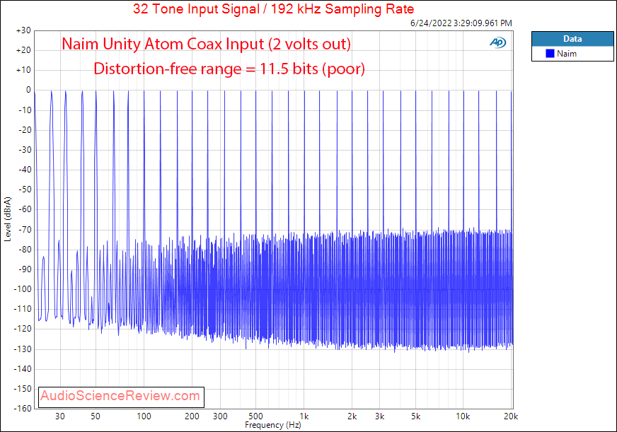

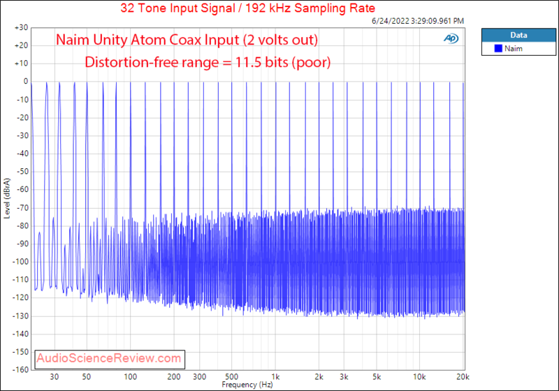

ilmisuratore Inviato 2 Settembre 2025 Autore Condividi Inviato 2 Settembre 2025 5 minuti fa, Gustavino ha scritto: lo hai scritto tu Si, l'ho scritto io specificando che si sarebbe abbassata fino a -94 dB Che sia leggermente "dominante" non vuol dire nulla, men che meno che il DAC sia "rotto" La cosa strana accade soltanto con il segnale pseudomusicale...ma vedo che tale "nebbia" compare anche sul prodotto naim atom...(multitoni) per cui alla fine non vorrei che si stia parlando di un fenomeno di tipo sistematico...e non vorrei che l'alimentatore non faccia lo stesso Per conferma si dovrebbero testare altre macchine, io sarei disposto (gratuitamente) a farlo Link al commento https://melius.club/topic/26332-da-merlino-seconda-puntatariascolto-dellimpianto-con-le-merlin-ascolto-delle-an-test-sul-dac-naim-e-ascolto-a-casa-dellutente-dariosch/page/10/#findComment-1579620 Condividi su altri siti Altre opzioni di condivisione...
