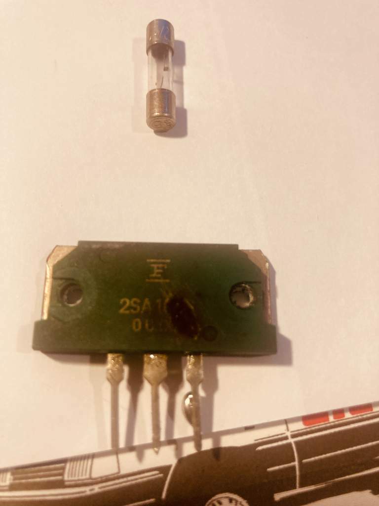

SCOOBY TOPO Inviato 15 Gennaio Autore Condividi Inviato 15 Gennaio Ecco i robi bruciati 1 Link al commento https://melius.club/topic/26340-luxman-l-530/#findComment-1677000 Condividi su altri siti Altre opzioni di condivisione...

gullaz Inviato 16 Gennaio Condividi Inviato 16 Gennaio @SCOOBY TOPO Caspita che sfiammata!! A Milano c'era Riccardi che conosce bene i Luxman, forse potresti rivolgerti a lui. Link al commento https://melius.club/topic/26340-luxman-l-530/#findComment-1677134 Condividi su altri siti Altre opzioni di condivisione...
