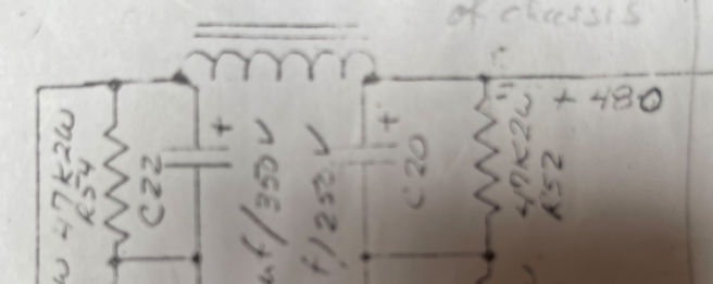

Dufay Inviato 3 Settembre 2025 Condividi Inviato 3 Settembre 2025 53 minuti fa, Titian ha scritto: ho letto due articoli in rete sul perché afferma che l'alimentazione di tipo induttivo sia migliore ma a questo punto vorrei sapere come riconosco un'alimentazione di tipo induttivo. Ne devi avere una di tipo induttivo è una di tipo capacitivo. Le cambi e ascolti. Link al commento https://melius.club/topic/26359-unottima-alimentazione-%C3%A8-essenziale-per-un-ottimo-suono/page/2/#findComment-1580467 Condividi su altri siti Altre opzioni di condivisione...
Titian Inviato 3 Settembre 2025 Autore Condividi Inviato 3 Settembre 2025 @Luca44 visto che la maggior parte in un apparecchio è la parte di alimentazione è difficile ridurre il trattamento antivibratorio solo a quella parte. Mettere i trasformatori in modo che le loro vibrazioni non si propagano sul resto è sicuramente un'idea. Materiali assorbenti nel telaio potrebbe forse fare delle migliorie o almeno avere influsso sul suono. Certo che la ricerca del materiale ideale è una lunga ricerca e per i costruttori forse non pagante per quanto riguarda il rapporto costo / utilità. Ho visto che certe ditte isolano completamente i trasformattori in una gabbia di ferro o non so di che cosa. Link al commento https://melius.club/topic/26359-unottima-alimentazione-%C3%A8-essenziale-per-un-ottimo-suono/page/2/#findComment-1580469 Condividi su altri siti Altre opzioni di condivisione...
Titian Inviato 3 Settembre 2025 Autore Condividi Inviato 3 Settembre 2025 6 minuti fa, Dufay ha scritto: Ne devi avere una di tipo induttivo è una di tipo capacitivo. intendevo come li riconosco dallo schema elettronico. Link al commento https://melius.club/topic/26359-unottima-alimentazione-%C3%A8-essenziale-per-un-ottimo-suono/page/2/#findComment-1580470 Condividi su altri siti Altre opzioni di condivisione...

Gustavino Inviato 3 Settembre 2025 Condividi Inviato 3 Settembre 2025 1 hour ago, Titian said: ho letto due articoli in rete sul perché afferma che l'alimentazione di tipo induttivo sia migliore ma a questo punto vorrei sapere come riconosco un'alimentazione di tipo induttivo. ce ne sono di due tipi LCL e CLC , di solito le trovi nei tubi visto che hanno correnti basse ,costano e pesano ecco,perche non si trovano ne stato solido che con il duale ne servirebbero 4 , 16kg solo quelle https://www.mouser.it/ProductDetail/Hammond-Manufacturing/193V?qs=5ZsRU9L2PDn0d%2BaYvowSdQ%3D%3D Link al commento https://melius.club/topic/26359-unottima-alimentazione-%C3%A8-essenziale-per-un-ottimo-suono/page/2/#findComment-1580497 Condividi su altri siti Altre opzioni di condivisione...
