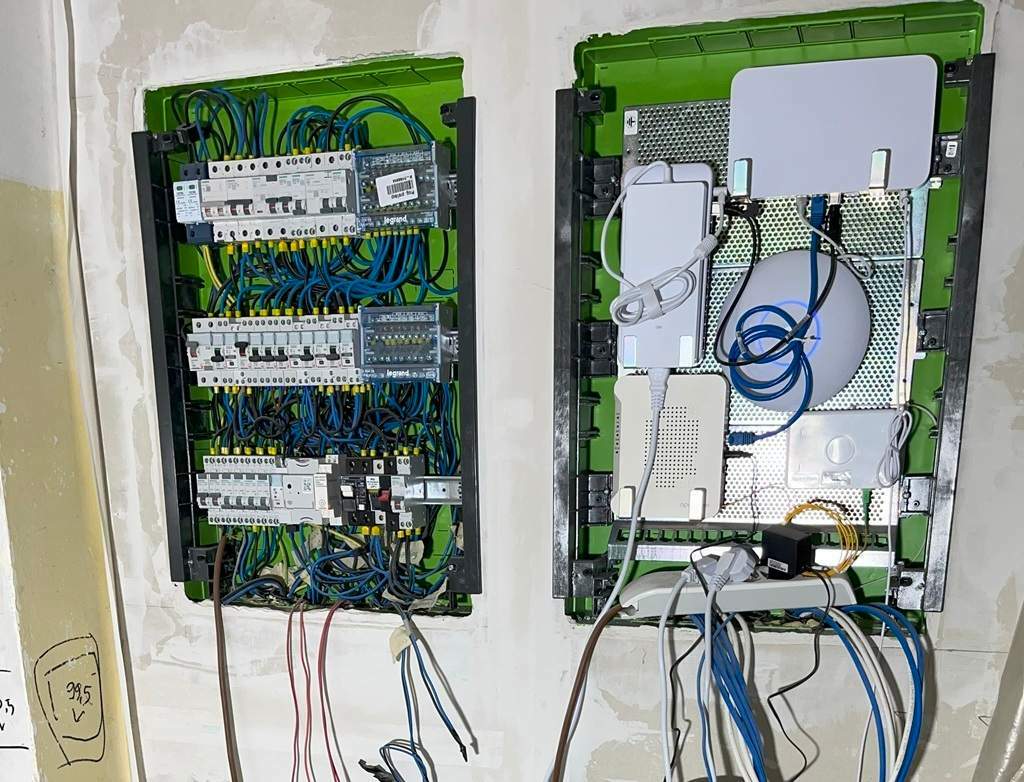

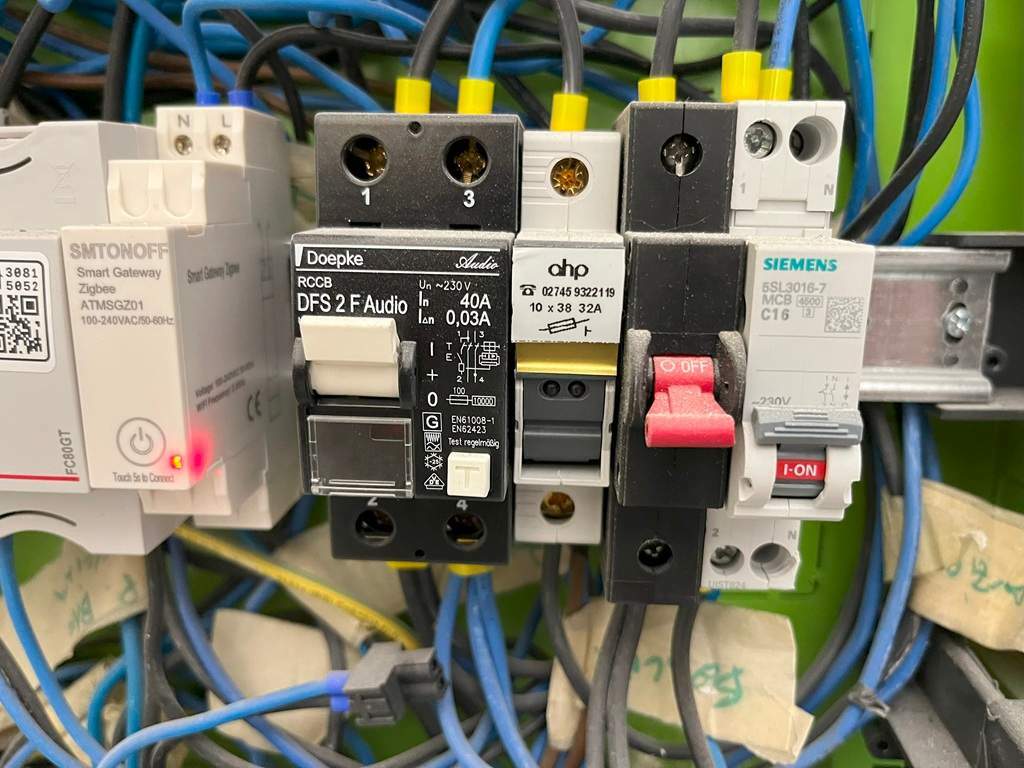

ClaveFremen Inviato 9 Settembre 2025 Condividi Inviato 9 Settembre 2025 Il 05/09/2025 at 08:51, audio2 ha scritto: ciao, con i lavori a casa tua come stai messo ? linee separate, magneto speciali già provati ? parla. ( grazie ). Ancora in alto mare ma verso la fine, al momento dell'impianto elettrico è (quasi) pronto solo il quadro: Come si vede dal dettaglio ci sono il differenziale audiophile della Doepke, il portafusibile audio della AHP con relativo fusibile AHP a protezione del magnetotermico Gigabyte. Prima di dicembre non penso di essere in grado di esprimere nessuna opinione... 1 Link al commento https://melius.club/topic/26363-linea-dedicata-da-contatore-enel/page/5/#findComment-1585128 Condividi su altri siti Altre opzioni di condivisione...
tuvok Inviato 9 Settembre 2025 Autore Condividi Inviato 9 Settembre 2025 6 ore fa, ClaveFremen ha scritto: Ancora in alto mare ma verso la fine, al momento dell'impianto elettrico è (quasi) pronto solo il quadro: Come si vede dal dettaglio ci sono il differenziale audiophile della Doepke, il portafusibile audio della AHP con relativo fusibile AHP a protezione del magnetotermico Gigabyte. Prima di dicembre non penso di essere in grado di esprimere nessuna opinione... Ma questo differenziale costa davvero mille euri? Porcaccia... Link al commento https://melius.club/topic/26363-linea-dedicata-da-contatore-enel/page/5/#findComment-1585453 Condividi su altri siti Altre opzioni di condivisione...
ClaveFremen Inviato 9 Settembre 2025 Condividi Inviato 9 Settembre 2025 1 minuto fa, tuvok ha scritto: Ma questo differenziale costa davvero mille euri? Un po' meno, circa 800€. 1 Link al commento https://melius.club/topic/26363-linea-dedicata-da-contatore-enel/page/5/#findComment-1585456 Condividi su altri siti Altre opzioni di condivisione...
