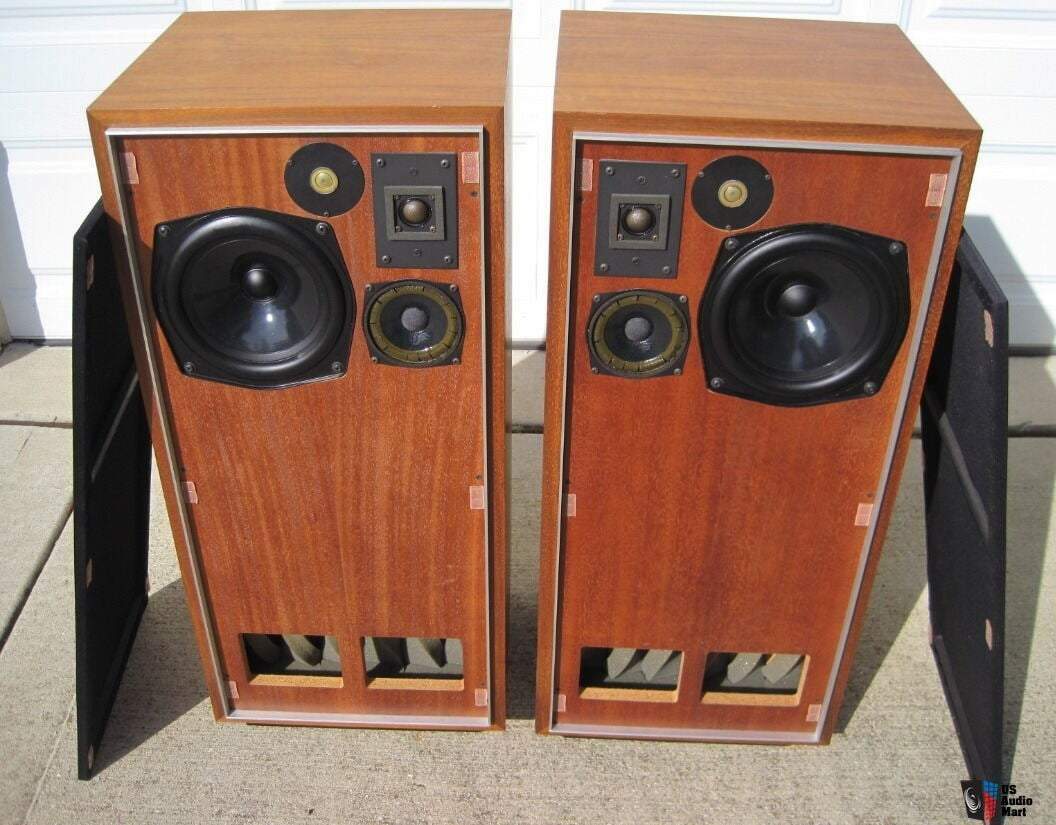

Ulmerino Inviato 8 Settembre 2025 Condividi Inviato 8 Settembre 2025 Tls50 mk1 Link al commento https://melius.club/topic/26366-differenze-soniche-tra-imf-tls-50-e-tls-80/#findComment-1584296 Condividi su altri siti Altre opzioni di condivisione...

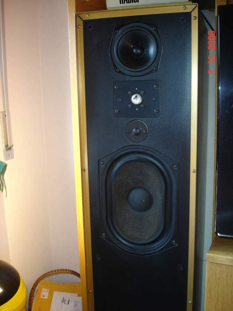

Ulmerino Inviato 8 Settembre 2025 Condividi Inviato 8 Settembre 2025 @Luigi Antinoro tls50 mk2 Link al commento https://melius.club/topic/26366-differenze-soniche-tra-imf-tls-50-e-tls-80/#findComment-1584311 Condividi su altri siti Altre opzioni di condivisione...

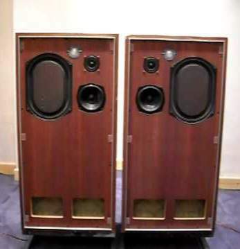

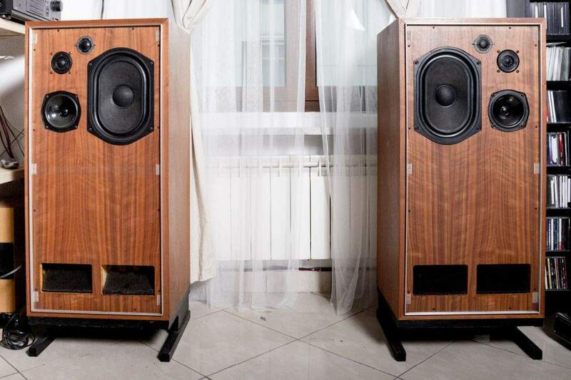

Ulmerino Inviato 8 Settembre 2025 Condividi Inviato 8 Settembre 2025 Tls80 con il kef b139 Tls80 con imf 128/20 1 Link al commento https://melius.club/topic/26366-differenze-soniche-tra-imf-tls-50-e-tls-80/#findComment-1584320 Condividi su altri siti Altre opzioni di condivisione...
