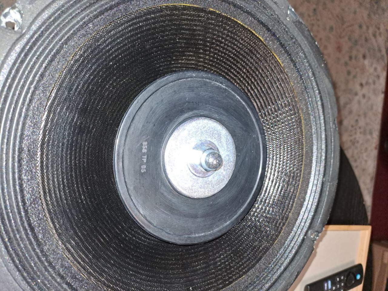

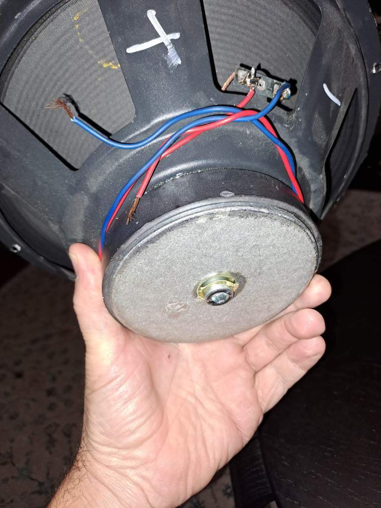

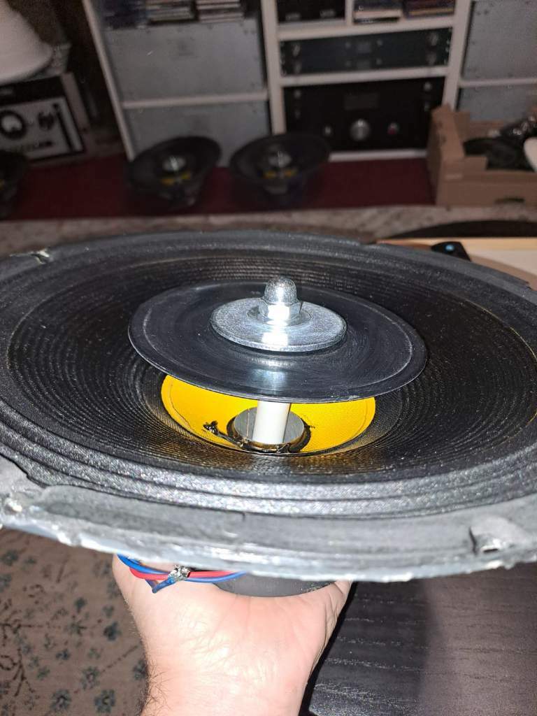

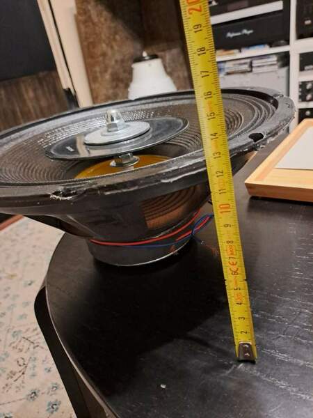

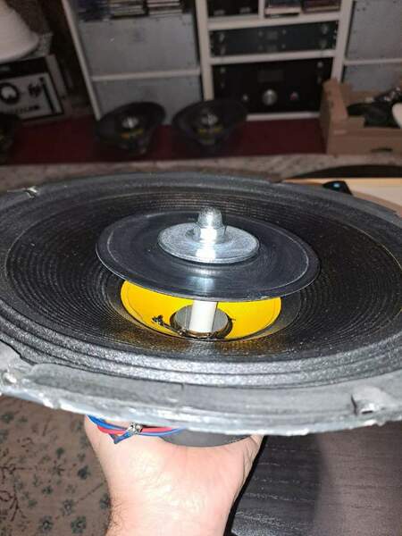

Luca44 Inviato 4 Settembre 2025 Condividi Inviato 4 Settembre 2025 10 ore fa, Ulmerino ha scritto: Ho trovato nella grande cantina stipata di ciarpame, alcuni altoparlanti usati e acquistati anni fa, che potrebbero fare al caso...4 woofer da 30cm con sospensioni in tela, Stranissimi ! Sembrano altoparlanti per chitarra o basso ma appesantiti al centro... Ci sai dire di più ? Link al commento https://melius.club/topic/26369-i-katafalki-diffusori-a-parete-con-subwoofer-a-tromba/page/2/#findComment-1581044 Condividi su altri siti Altre opzioni di condivisione...
Ulmerino Inviato 4 Settembre 2025 Autore Condividi Inviato 4 Settembre 2025 @joe845 si, antisismica da 25 anni😁 Proprio sotto la saletta passano un paio di tiranti in acciaio...posso stare tranquillo...😉 Link al commento https://melius.club/topic/26369-i-katafalki-diffusori-a-parete-con-subwoofer-a-tromba/page/2/#findComment-1581065 Condividi su altri siti Altre opzioni di condivisione...

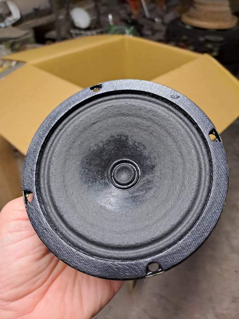

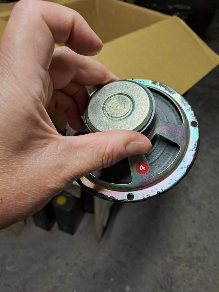

Ulmerino Inviato 4 Settembre 2025 Autore Condividi Inviato 4 Settembre 2025 @Luca44 la parte centrale dei woofer è solidale al magnete, hanno impedenza di 8ohm...non credo siano per strumenti musicali, la sospensione sebbene in tela, è abbastanza cedevole. Il midrange da 20cm invece è rigidissimo. Di quei woofer da 30cm ne ho 8. Sono dei preserie o prototipi, in passato avevo contatti con tecnici di produttori di altoparlanti che me li davano a prezzi simbolici o in regalo, probabilmente sarebbero finiti al macero... Tralaltro proprio ieri, in uno scatolone ho riportato alla luce 32 (trentadue) largabanda in carta da 13cm...😁 1 Link al commento https://melius.club/topic/26369-i-katafalki-diffusori-a-parete-con-subwoofer-a-tromba/page/2/#findComment-1581067 Condividi su altri siti Altre opzioni di condivisione...

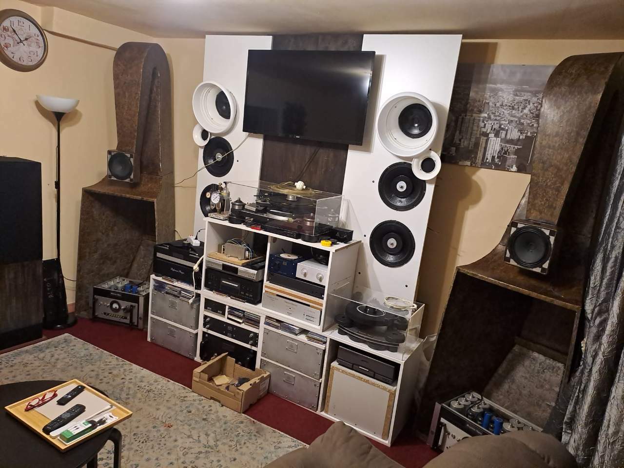

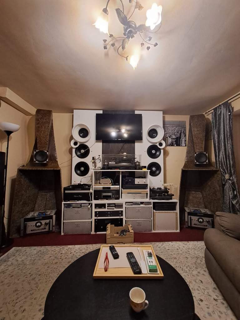

Ulmerino Inviato 4 Settembre 2025 Autore Condividi Inviato 4 Settembre 2025 @audio2 è un dipolo perché è aperto dietro, ma l'ideale sarebbe annullare l'emissione posteriore del pannello...ma devo lasciare comunque spazio tra pannello e muro perché da lì escono le basse frequenze dei subwoofer Link al commento https://melius.club/topic/26369-i-katafalki-diffusori-a-parete-con-subwoofer-a-tromba/page/2/#findComment-1581071 Condividi su altri siti Altre opzioni di condivisione...

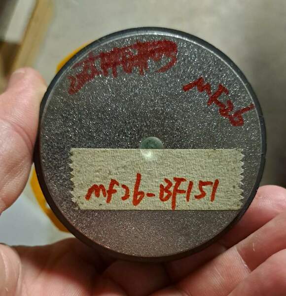

Luca44 Inviato 4 Settembre 2025 Condividi Inviato 4 Settembre 2025 @Ulmerino Su, non esser pudico, mostracene il posteriore Dovrebbe esserci qlc scritta o sigla o magari sui magneti... Link al commento https://melius.club/topic/26369-i-katafalki-diffusori-a-parete-con-subwoofer-a-tromba/page/2/#findComment-1581074 Condividi su altri siti Altre opzioni di condivisione...
Luca44 Inviato 4 Settembre 2025 Condividi Inviato 4 Settembre 2025 Ho visto adesso che avevi già pubblicato foto del magnete e non sembra riporti nessuna scritta... Ma in pratica farai un condotto con i pannelli dei dipoli che prolungherà l'uscita delle Klipschorn ? Mentre in alto resterebbe aperto... Ci sarà da giocherellarci parecchio, potrebbe non esser male la cosa, provando varie inclinazioni etc Link al commento https://melius.club/topic/26369-i-katafalki-diffusori-a-parete-con-subwoofer-a-tromba/page/2/#findComment-1581082 Condividi su altri siti Altre opzioni di condivisione...
Ulmerino Inviato 4 Settembre 2025 Autore Condividi Inviato 4 Settembre 2025 L'unica scritta è 358 tp 05 sulla piastra anteriore Link al commento https://melius.club/topic/26369-i-katafalki-diffusori-a-parete-con-subwoofer-a-tromba/page/2/#findComment-1581085 Condividi su altri siti Altre opzioni di condivisione...
audio2 Inviato 4 Settembre 2025 Condividi Inviato 4 Settembre 2025 9 minuti fa, Ulmerino ha scritto: l'ideale sarebbe annullare l'emissione posteriore del pannello non so se ho capito, comunque per me se gli ap hanno un qt abbastanza basso sarebbe da metterli in cassa chiusa, qt cassa 0.50/0.55 circa, così suonano discreti anche attaccati al muro. ci vogliono le specifiche però. Link al commento https://melius.club/topic/26369-i-katafalki-diffusori-a-parete-con-subwoofer-a-tromba/page/2/#findComment-1581087 Condividi su altri siti Altre opzioni di condivisione...
Ulmerino Inviato 4 Settembre 2025 Autore Condividi Inviato 4 Settembre 2025 @audio2 le specifiche non le ho, non sono prodotti di serie, ma campioni per test . Sarebbero da misurare i parametri...La cassa chiusa dovrei farla profonda 15cm, ma si restringerebbe la bocca di uscita dei subwoofer a meno di 10cm di larghezza per 235 di altezza...magari va anche meglio... Link al commento https://melius.club/topic/26369-i-katafalki-diffusori-a-parete-con-subwoofer-a-tromba/page/2/#findComment-1581090 Condividi su altri siti Altre opzioni di condivisione...

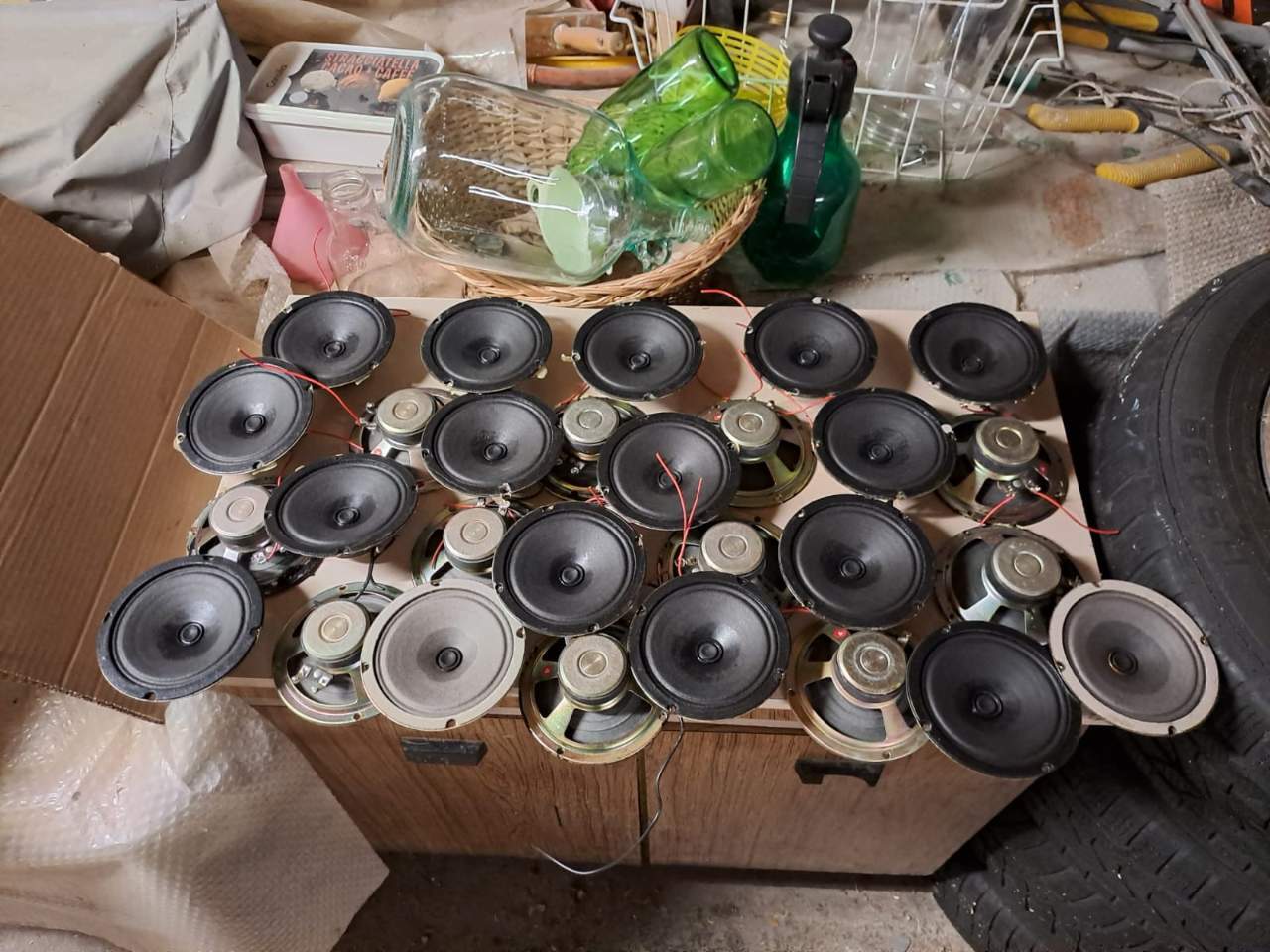

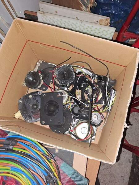

mchiorri Inviato 4 Settembre 2025 Condividi Inviato 4 Settembre 2025 @Ulmerino Gianlù, te possino!!! Non stai fermo un attimo ma i driver che hai sono produzioni marchigiane? Perchè SIpe, SIca Ciare sono nel distretto audio marchigiano... I driver da 13 cm sono della sica? Se fossero loro dovresti provare l'array di cesare Zaini 1 Link al commento https://melius.club/topic/26369-i-katafalki-diffusori-a-parete-con-subwoofer-a-tromba/page/2/#findComment-1581214 Condividi su altri siti Altre opzioni di condivisione...
Ulmerino Inviato 4 Settembre 2025 Autore Condividi Inviato 4 Settembre 2025 @Look01 invece siamo io e la mogliera da 15 anni...Santa donna...😁 Comunque non escludo un decollamento futuro...🤣 1 Link al commento https://melius.club/topic/26369-i-katafalki-diffusori-a-parete-con-subwoofer-a-tromba/page/2/#findComment-1581419 Condividi su altri siti Altre opzioni di condivisione...
Ulmerino Inviato 4 Settembre 2025 Autore Condividi Inviato 4 Settembre 2025 @mchiorri sto' dando una ripulita nel fondaco, sono usciti dei reperti che ignoravo esistessero...archeologia cantinara...😁 2 Link al commento https://melius.club/topic/26369-i-katafalki-diffusori-a-parete-con-subwoofer-a-tromba/page/2/#findComment-1581431 Condividi su altri siti Altre opzioni di condivisione...
