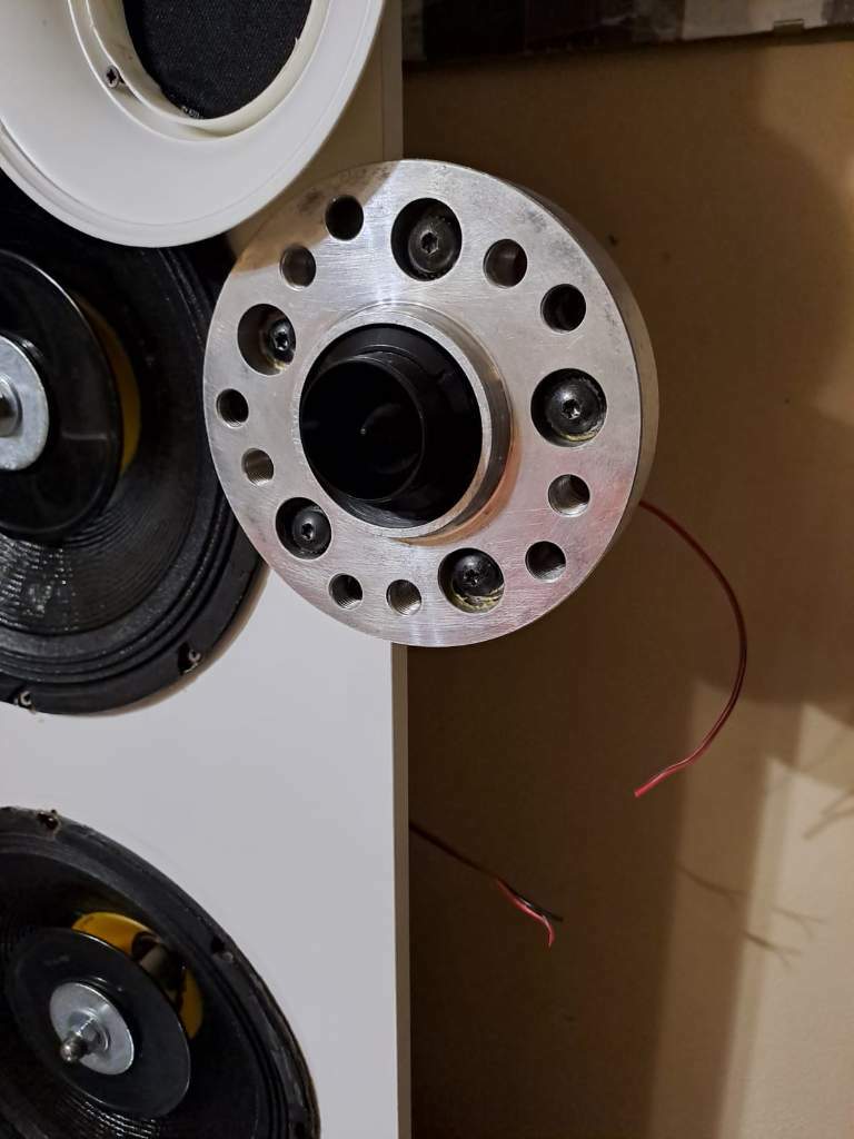

Ulmerino Inviato 5 Settembre 2025 Autore Condividi Inviato 5 Settembre 2025 Continuano i lavori...manca una via (supertweeter), poi viene il difficile...far suonare questo accrocco in modo dignitoso...se riuscirò a procurarmi le Jabo kh53 le metterò al posto delle "trombe" attuali... Link al commento https://melius.club/topic/26369-i-katafalki-diffusori-a-parete-con-subwoofer-a-tromba/page/3/#findComment-1582019 Condividi su altri siti Altre opzioni di condivisione...

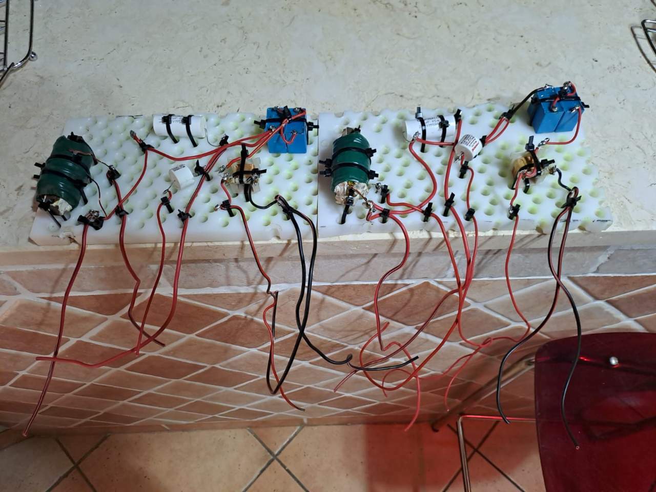

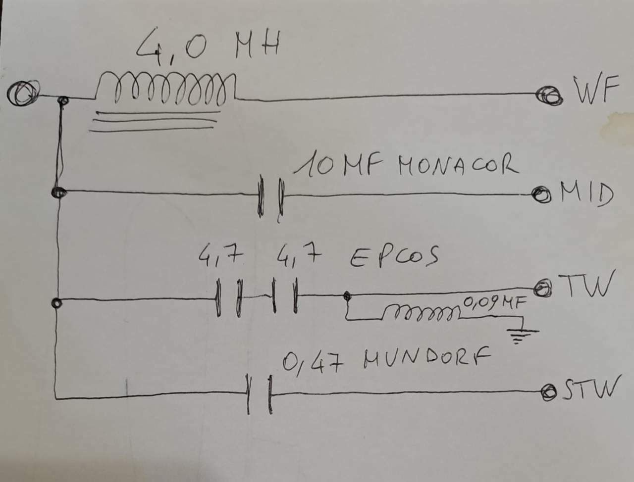

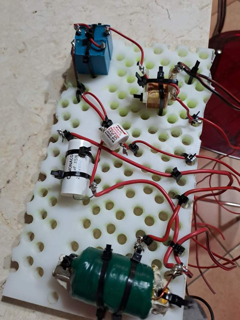

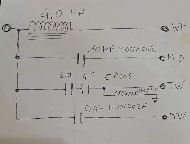

Ulmerino Inviato 5 Settembre 2025 Autore Condividi Inviato 5 Settembre 2025 Oggi ho dato una ordinata alle parti che potrebbero servire per il crossover passivo, che interesserà le vie superiori escluso il subwoofer che sarà filtrato elettricamente con pendenza di 24db/oct e frequenza di taglio, fase e delay regolabili... Link al commento https://melius.club/topic/26369-i-katafalki-diffusori-a-parete-con-subwoofer-a-tromba/page/3/#findComment-1582214 Condividi su altri siti Altre opzioni di condivisione...
Ulmerino Inviato 5 Settembre 2025 Autore Condividi Inviato 5 Settembre 2025 I due woofer da 30cm saranno lasciati a gamma intera in basso, e filtrati passivamente in alto, credo che sia meglio usare pendenze abbastanza elevate ...nel frattempo la cantina ha restituito una quantità elevata di induttanze, condensatori e spezzoni di cavo di vario tipo, perfetti per costruire i filtri... 1 Link al commento https://melius.club/topic/26369-i-katafalki-diffusori-a-parete-con-subwoofer-a-tromba/page/3/#findComment-1582218 Condividi su altri siti Altre opzioni di condivisione...

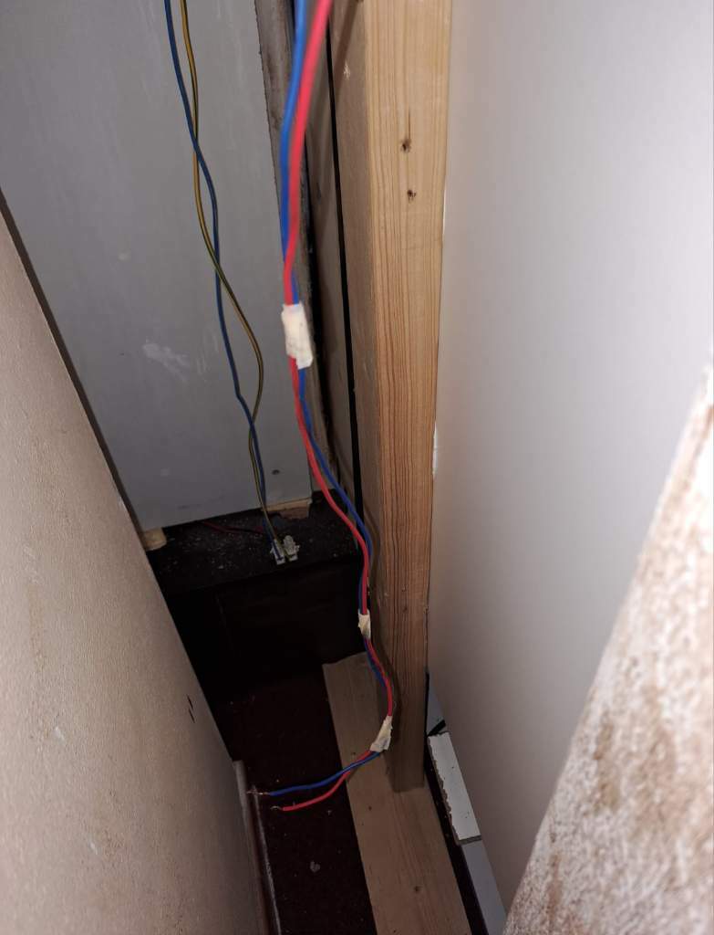

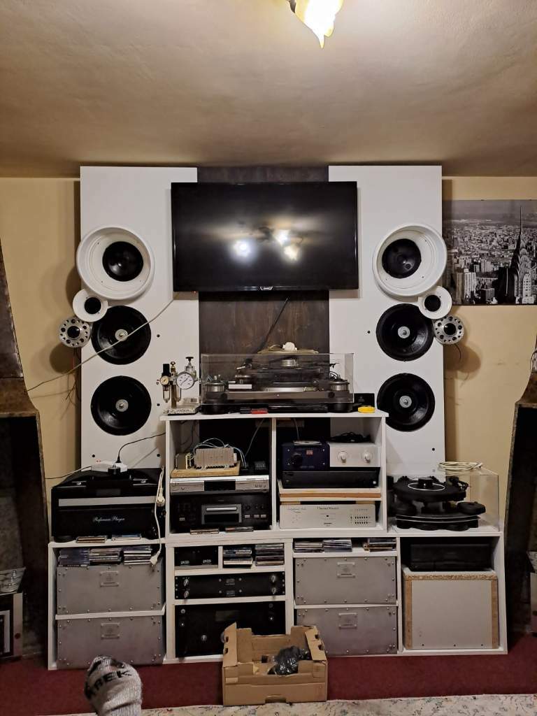

Ulmerino Inviato 5 Settembre 2025 Autore Condividi Inviato 5 Settembre 2025 @audio2 i sub sono le sezioni bassi delle klipschorn, che ho già, sono montate al centro, dietro al televisore, una sull'altra, inserite dentro una nicchia del muro...ai lati due "ali" che supportano un sistema a 4 vie. Le klipschorn non so' dove metterle e ho pensato di utilizzarle (almeno la parte più grossa) in questo sistema...le sezioni medioalti sono state riposte a casa dei miei... I bassi delle sezioni delle klipschorn escono da dietro le ali, sfogano di lato...davanti c'è il mobile delle elettroniche. Stasera ho montato anche la quinta via... Link al commento https://melius.club/topic/26369-i-katafalki-diffusori-a-parete-con-subwoofer-a-tromba/page/3/#findComment-1582547 Condividi su altri siti Altre opzioni di condivisione...

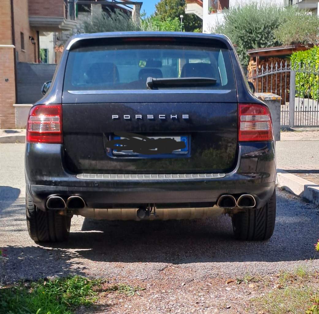

Ulmerino Inviato 5 Settembre 2025 Autore Condividi Inviato 5 Settembre 2025 @Luca44 le ali me le taglierà la moglie se non la smetto di costruire caxxate...fosse solo questo...oggi ho montato con un mio amico meccanico (che corre nelle cronoscalate) un bello scarico Gruppo N sulla Porsche...ogni accelerata cambia il meteo nel raggio di 10km...la moglie non sa nulla...appena prenderà la macchina e sentirà i boati provenire dagli scarichi sicuramente si incaxxera' come una iena...🤣 1 1 Link al commento https://melius.club/topic/26369-i-katafalki-diffusori-a-parete-con-subwoofer-a-tromba/page/3/#findComment-1582552 Condividi su altri siti Altre opzioni di condivisione...
