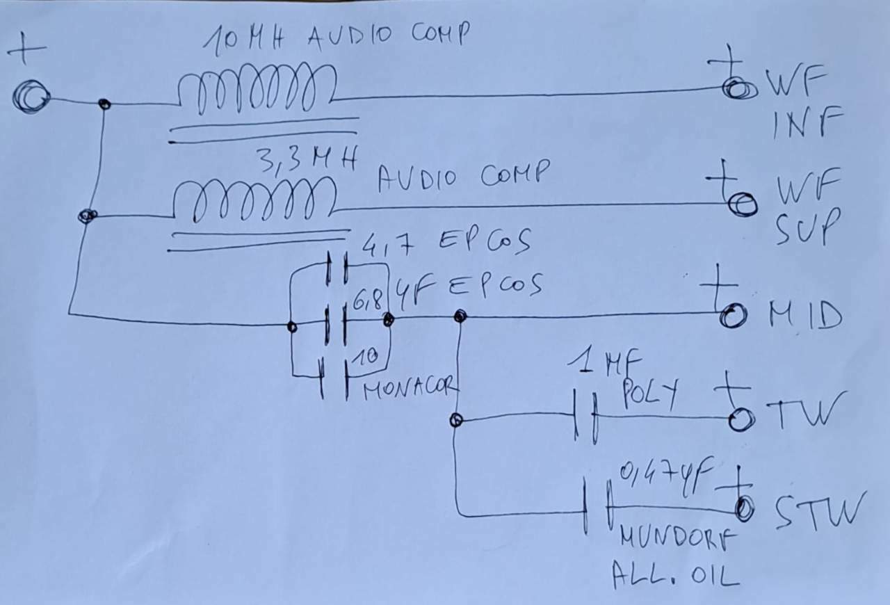

Ulmerino Inviato 8 Settembre 2025 Autore Condividi Inviato 8 Settembre 2025 Io uso le classiche formulette per il calcolo dei filtri, ma quasi sempre non suonano come piace a me...quindi stravolgo tutto...😁 Link al commento https://melius.club/topic/26369-i-katafalki-diffusori-a-parete-con-subwoofer-a-tromba/page/9/#findComment-1584933 Condividi su altri siti Altre opzioni di condivisione...

Ulmerino Inviato 9 Settembre 2025 Autore Condividi Inviato 9 Settembre 2025 Messe a confronto in tempo reale, l'efficienza è simile, forse leggermente più alta nelle Trombenstein, la timbrica è molto diversa tra i due diffusori, più naturale sulle Trombenstein, più estesa e chirurgica sui Katafalki, che ancora non hanno il dub collegato...per la Musica acustica, piccoli ensemble ecc...le Trombenstein sono insuperabili...per il pop, rock ecc...i Katafalki hanno la meglio, sono ben più estesi...la ripresa da telefonino può dare un'idea, ma dal vivo il suono è molto meno sparato e più amalgamato...ho optato sui filtri per un semplice 6db/oct (con ampia limiti di sicurezza per i driver), tutto in fase...il subwoofer sarà aggiunto in un secondo momento, con ampli e cross attivo a parte...comincio a vedere la Luce...😅🤣🤣 Link al commento https://melius.club/topic/26369-i-katafalki-diffusori-a-parete-con-subwoofer-a-tromba/page/9/#findComment-1585230 Condividi su altri siti Altre opzioni di condivisione...
