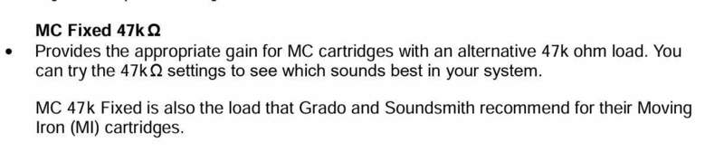

Fausto_M Inviato 29 Gennaio Condividi Inviato 29 Gennaio @angeloklipsch quale versione hai? Uscita 1 o 4mv? Il mio JC3+ ha un ingresso dedicato a 47km fatto ad hoc per Grado e Soundsmith, sarei curioso di provarne una. Link al commento https://melius.club/topic/26383-grado-reference-3/page/2/#findComment-1686708 Condividi su altri siti Altre opzioni di condivisione...
long playing Inviato 30 Gennaio Condividi Inviato 30 Gennaio @Fausto_M Ha sicuramente quella classica da 4 mv altrimenti se avesse quella a bassa uscita da 1 mv avrebbe avuto pochissimo guadagno in uscita dati i 40 db di guadagno dell'ingresso MM appunto previsti per le testine MM/MI aventi tensione d'uscita alte. Link al commento https://melius.club/topic/26383-grado-reference-3/page/2/#findComment-1686918 Condividi su altri siti Altre opzioni di condivisione...
Fausto_M Inviato 30 Gennaio Condividi Inviato 30 Gennaio @long playing ragionamento che non fa una grinza. Credo che il mio phono, con l'ingresso dedicato, non dovrebbe aver problemi a gestire quella da 1 MV. Link al commento https://melius.club/topic/26383-grado-reference-3/page/2/#findComment-1687000 Condividi su altri siti Altre opzioni di condivisione...
Giannimorandi Inviato 30 Gennaio Condividi Inviato 30 Gennaio Per una uscita da 1 mv occorre un phono con circa 48/50db di guadagno come gli audio research vari ph1/3/5/ecc... Link al commento https://melius.club/topic/26383-grado-reference-3/page/2/#findComment-1687008 Condividi su altri siti Altre opzioni di condivisione...
Fausto_M Inviato 30 Gennaio Condividi Inviato 30 Gennaio @Giannimorandi il JC3+ ne guadagna 48 in MM e 64 in MC, che ne dici? Link al commento https://melius.club/topic/26383-grado-reference-3/page/2/#findComment-1687119 Condividi su altri siti Altre opzioni di condivisione...
Giannimorandi Inviato 30 Gennaio Condividi Inviato 30 Gennaio @Fausto_M in mm può andare bene 48db Link al commento https://melius.club/topic/26383-grado-reference-3/page/2/#findComment-1687137 Condividi su altri siti Altre opzioni di condivisione...
long playing Inviato 30 Gennaio Condividi Inviato 30 Gennaio @Fausto_M 17 ore fa, Fausto_M ha scritto: Il mio JC3+ ha un ingresso dedicato a 47km fatto ad hoc per Grado Ah...e' un interessante prerogativa. Ma lo riporta proprio sul manuale del pre fono? Link al commento https://melius.club/topic/26383-grado-reference-3/page/2/#findComment-1687240 Condividi su altri siti Altre opzioni di condivisione...
long playing Inviato 30 Gennaio Condividi Inviato 30 Gennaio @Fausto_M 1 ora fa, Fausto_M ha scritto: il JC3+ ne guadagna 48 in MM e 64 in MC, che ne dici? Mentre i 48 db sono parecchi in MM i 65 db in MC sono un guadagno non particolarmente alto. Link al commento https://melius.club/topic/26383-grado-reference-3/page/2/#findComment-1687246 Condividi su altri siti Altre opzioni di condivisione...
