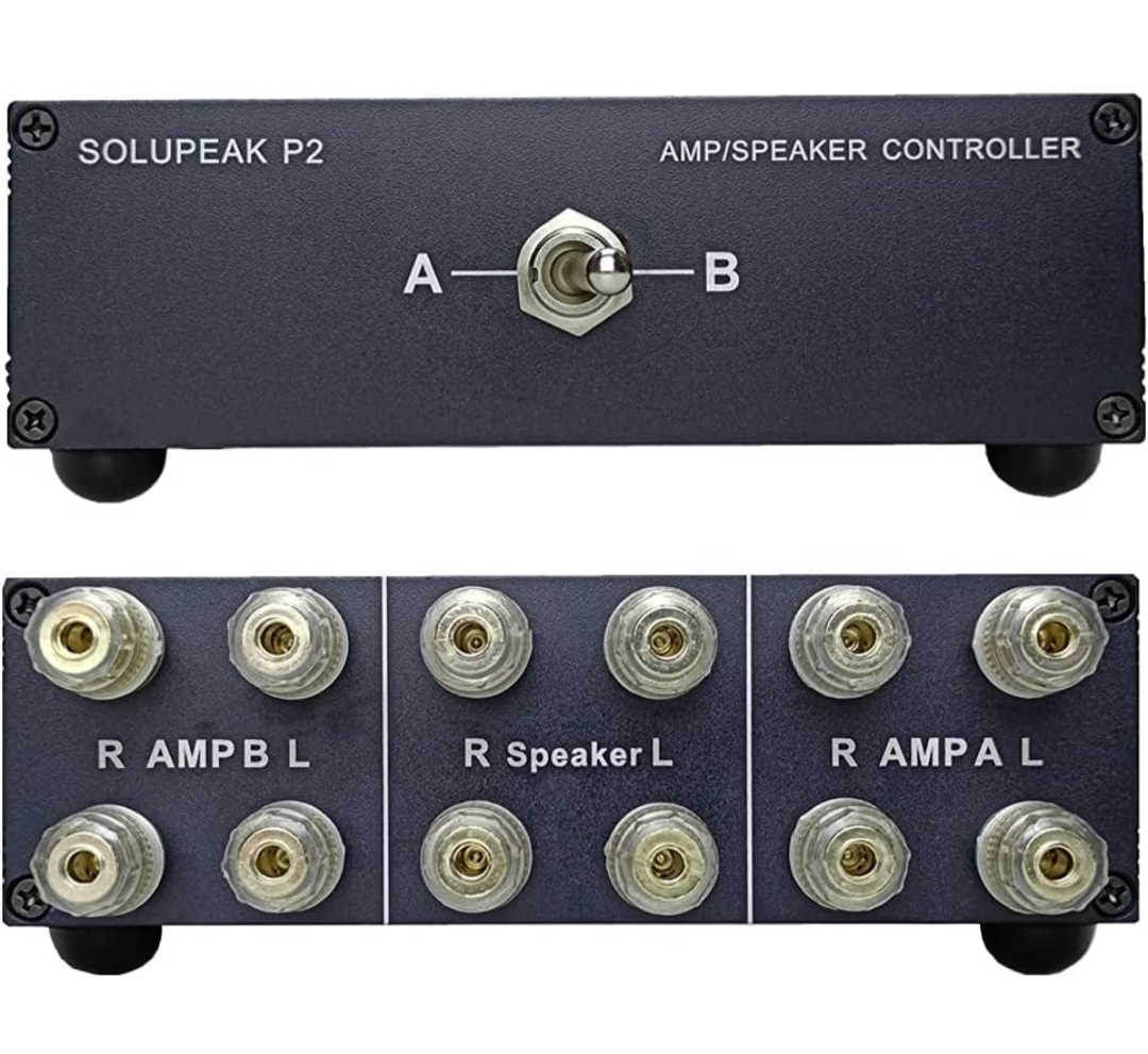

Ultima Legione @ Inviato 5 Settembre 2025 Condividi Inviato 5 Settembre 2025 . @loureediano . Personalmente non l'ho mai sperimentato ma parlano e recensiscono positivamente questo splitter venduto su Amazon, dal costo abbordabilissimo e che quindi puoi anche rendere se non ti soddisfa. . . P.S.: Ovviamente la raccomandazione è comunque quella di operare lo switching sempre rigorosamente prima di accendere qualunque delle due amplificazioni. . Link al commento https://melius.club/topic/26389-due-impianti/#findComment-1581931 Condividi su altri siti Altre opzioni di condivisione...
