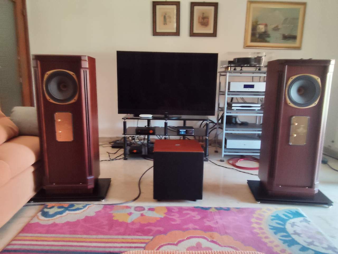

loureediano Inviato 10 Settembre 2025 Autore Condividi Inviato 10 Settembre 2025 Allora ho deciso Ho preso le piccole JBL Studio 630 Che metterò sopra le Tannoy Collegherò anche il subwoofer alla apposita uscita RCA, mi deve arrivare tutta la cavetteria necessaria, andrò di bilanciato tra pre e finali, purtroppo non dal Wiim Ultra che ha solo RCA Il pre Fosi ha uno switch per tagliare il segnale, sono indeciso, ma penso che lo taglierò a 120 herz in modo da farlo lavorare sia i finale che i piccoletti da 120 herz in su Fra un paio di settimane dovrei avere tutto e vi saprò dire che ne esce fuori. In futuro quando allestirò la nuova stanza della musica prenderò dei diffusori di classe superiore. Link al commento https://melius.club/topic/26389-due-impianti/page/2/#findComment-1585938 Condividi su altri siti Altre opzioni di condivisione...

loureediano Inviato 11 Settembre 2025 Autore Condividi Inviato 11 Settembre 2025 Arrivate le cassettine Devo dire costruite a regola d'arte, non mi aspettavo questa qualità Suono molto buone fin dove arrivano, ancora non ho il cavo specifico per il subwoofer, ma mi sa con il sub andranno molto bene Sono altine sopra le Tannoy ma tutto sommato non si prede nulla Stavo ascoltando Trilogy e devo dire che sono rimasto a bocca aperta Mi sa che le prossime casse saranno delle JBL belle grosse Link al commento https://melius.club/topic/26389-due-impianti/page/2/#findComment-1587250 Condividi su altri siti Altre opzioni di condivisione...

loureediano Inviato 15 Settembre 2025 Autore Condividi Inviato 15 Settembre 2025 Allora oggi arrivano tutti i cavi compreso quello per il subwoofer, ma ho un problema, mi è difficile comprendere il significato di uno switch sul fondo del pre Uno permette di selezionare il segnale da inviare ai finali e al subwoofer e fin li ci siamo, ma l'atro che serve per far funzionare in effetti il taglio e l'invio delle frequenze tagliate ai finali e al subwofer non mi è chiaro su che posizione deve troversi. Questo switch ha 2 posizioni una riporta BYPASS e l'altra OFF Per far si che il pre tagli le frequenze da in viare ai finali ed al subwoofer su che posizione deve essere? Come logica dovrebbe essere BYPASS ma se vediamo il significato uno potrebbe pure pensare che esce senza passare per il filtro ma anche off potrebbe significare che spegne il filtro Insomma non so che pesci pigliare LO striminzito manuale riporta: BYPASS When this feauture is enabled , the signal bypasses the bass and treble adjustament Link al commento https://melius.club/topic/26389-due-impianti/page/2/#findComment-1589892 Condividi su altri siti Altre opzioni di condivisione...
loureediano Inviato 15 Settembre 2025 Autore Condividi Inviato 15 Settembre 2025 Mannaggia!!! Ma che libidine con il subwoofer L'unico problema è il volume Adesso con taglio a 120 Hz i finali esplodono, hanno una dinamica spaventosa. Ascoltare Trilogy è da spettinare le bambole 1 Link al commento https://melius.club/topic/26389-due-impianti/page/2/#findComment-1590191 Condividi su altri siti Altre opzioni di condivisione...
loureediano Inviato 16 Settembre 2025 Autore Condividi Inviato 16 Settembre 2025 Mi chiedo perché nell'anno domini 2025 bisogna comprare un pre cinese da poco più di 200 Euro per avere una uscita specifica per il subwoofer Ti toglie ogni problema di connessione e fa lavorare i finali molto meglio dandogli da amplificare da 120 Hz in su, non parliamo poi di come godono i diffusori a non dover riprodurre frequenze al di sotto dei 120 Hz Il medio basso risulta molto più bello che facendolo lavorare in tutta la gamma. Link al commento https://melius.club/topic/26389-due-impianti/page/2/#findComment-1590488 Condividi su altri siti Altre opzioni di condivisione...
loureediano Inviato 17 Settembre 2025 Autore Condividi Inviato 17 Settembre 2025 I piccoletti con Tannoy e subwoofer Fantastico Link al commento https://melius.club/topic/26389-due-impianti/page/2/#findComment-1591532 Condividi su altri siti Altre opzioni di condivisione...
one4seven Inviato 17 Settembre 2025 Condividi Inviato 17 Settembre 2025 @loureediano hai tagliato a livello LFE per multicanale... Sullo stereo di solito si taglia da 80 in giù. Anche perché il sub ci arriva a 120? In genere fanno meglio le casse da 120 a 80. Fai un po' di prove... Link al commento https://melius.club/topic/26389-due-impianti/page/2/#findComment-1591538 Condividi su altri siti Altre opzioni di condivisione...
loureediano Inviato 17 Settembre 2025 Autore Condividi Inviato 17 Settembre 2025 Tagliato a 80 di meno non si può O 80 o 120 Con le Tannoy l'ideale sarebbe 40 Ma anche a 80 è un gran sentire 1 Link al commento https://melius.club/topic/26389-due-impianti/page/2/#findComment-1591539 Condividi su altri siti Altre opzioni di condivisione...
one4seven Inviato 17 Settembre 2025 Condividi Inviato 17 Settembre 2025 @loureediano cmq ci sono pre che permettono una gestione completa dei sub, lavorando direttamente in digitale. Vedi l'Eversolo A 10. Ma non è il solo... Link al commento https://melius.club/topic/26389-due-impianti/page/2/#findComment-1591543 Condividi su altri siti Altre opzioni di condivisione...
loureediano Inviato 17 Settembre 2025 Autore Condividi Inviato 17 Settembre 2025 Sinceramente non so come lavora il Fosi Ma anche il Wiim che mi fa da sorgente, può gestire il sub come si vuole mi pare Link al commento https://melius.club/topic/26389-due-impianti/page/2/#findComment-1591566 Condividi su altri siti Altre opzioni di condivisione...
