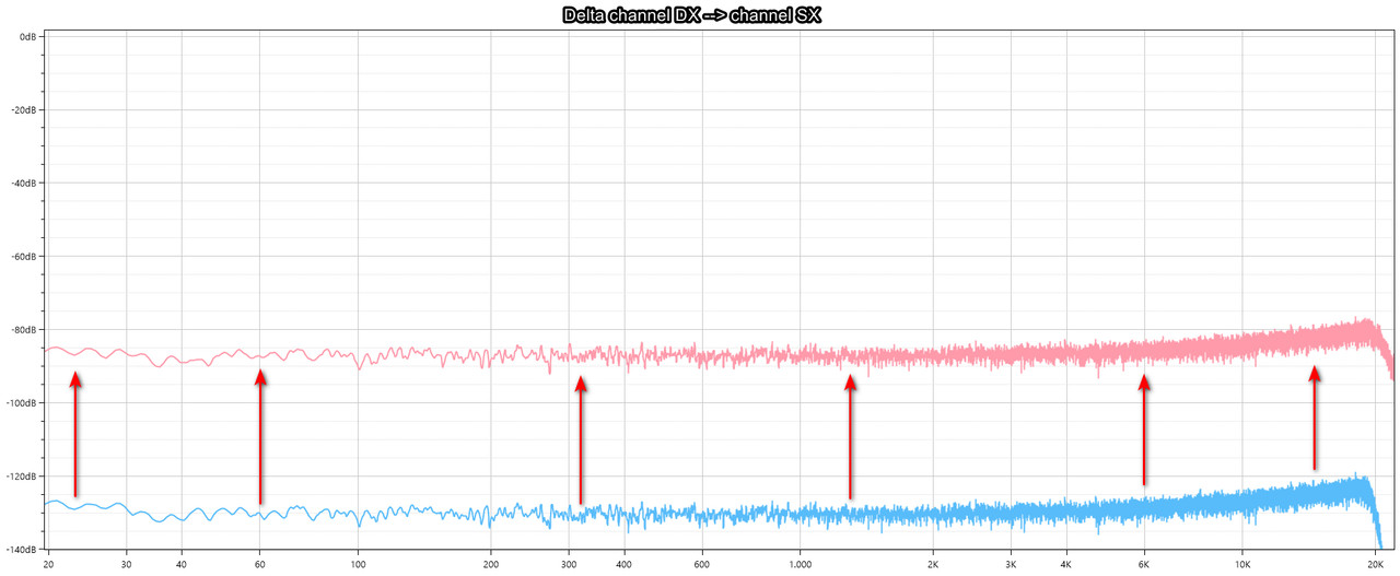

ilmisuratore Inviato 6 Settembre 2025 Autore Condividi Inviato 6 Settembre 2025 ...prima analisi preliminare Se i due canali (tra due apparecchi) presentano una forte elevazione del "segnale differenza" vuol dire che la situazione presenta asimmetrie significative Link al commento https://melius.club/topic/26405-cambio-un-componente-per-facilitare-un-dac-e-mi-si-allarga-il-palcoscenico-e-limmagine-tridimensionale-dove-individuare-la-variazione/#findComment-1582822 Condividi su altri siti Altre opzioni di condivisione...

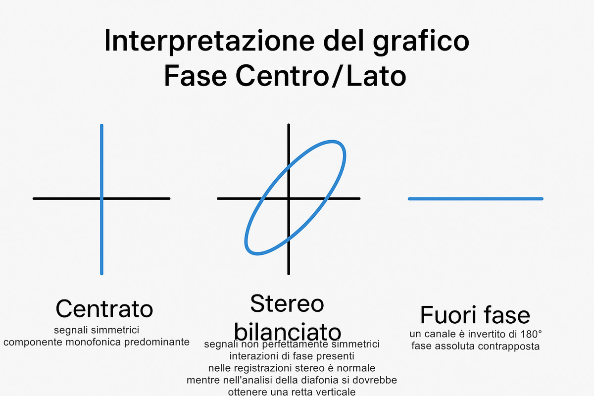

ilmisuratore Inviato 6 Settembre 2025 Autore Condividi Inviato 6 Settembre 2025 Nel momento in cui i segnali si analizzano tramite le figure di Lissajous possiamo aspettarci queste variazioni Per prima cosa diamo uno sguardo alle figure cosi per capire come funziona il meccanismo Link al commento https://melius.club/topic/26405-cambio-un-componente-per-facilitare-un-dac-e-mi-si-allarga-il-palcoscenico-e-limmagine-tridimensionale-dove-individuare-la-variazione/#findComment-1582825 Condividi su altri siti Altre opzioni di condivisione...

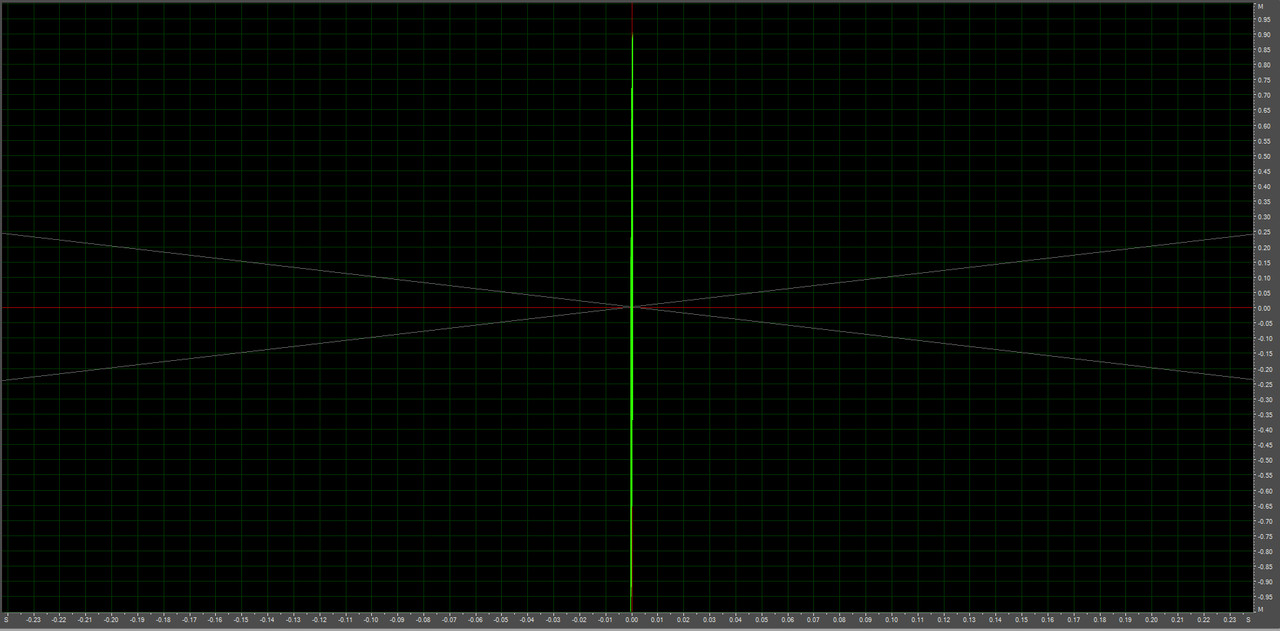

ilmisuratore Inviato 6 Settembre 2025 Autore Condividi Inviato 6 Settembre 2025 Qui sotto un DAC che presenta una diafonia pressochè ideale Fate il raffronto con le figure precedenti Link al commento https://melius.club/topic/26405-cambio-un-componente-per-facilitare-un-dac-e-mi-si-allarga-il-palcoscenico-e-limmagine-tridimensionale-dove-individuare-la-variazione/#findComment-1582828 Condividi su altri siti Altre opzioni di condivisione...

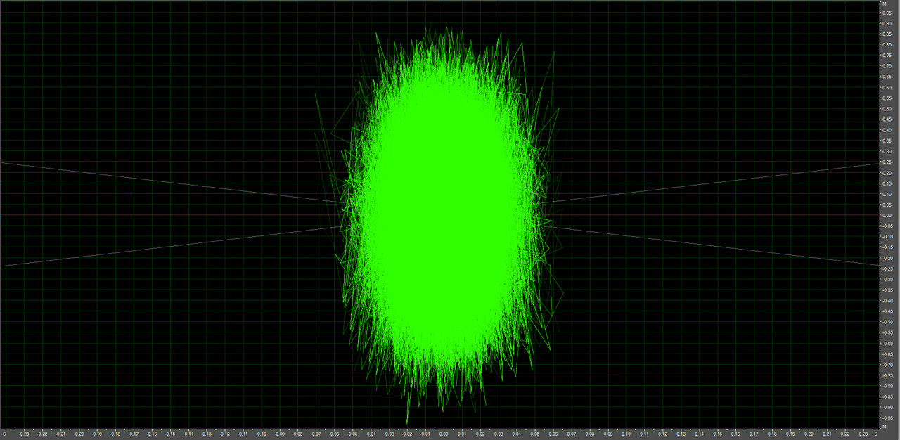

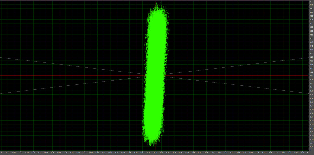

ilmisuratore Inviato 6 Settembre 2025 Autore Condividi Inviato 6 Settembre 2025 Qui sotto un altro DAC il quale presenta una componente diafonica diversa I "fianchi" orizzontali piu larghi indicano che i segnali non sono simmetrici (ampiezza, delay) L'inclinamento (a mò di torre di Pisa) indica che scaturiscono anche incongruenze su alcune relazioni di fase Piu l'inclinazione si accentua, e piu le interazioni di fase concorrono a creare micro-cancellazioni del segnale, in particolar modo il canale centrale virtuale Link al commento https://melius.club/topic/26405-cambio-un-componente-per-facilitare-un-dac-e-mi-si-allarga-il-palcoscenico-e-limmagine-tridimensionale-dove-individuare-la-variazione/#findComment-1582832 Condividi su altri siti Altre opzioni di condivisione...
