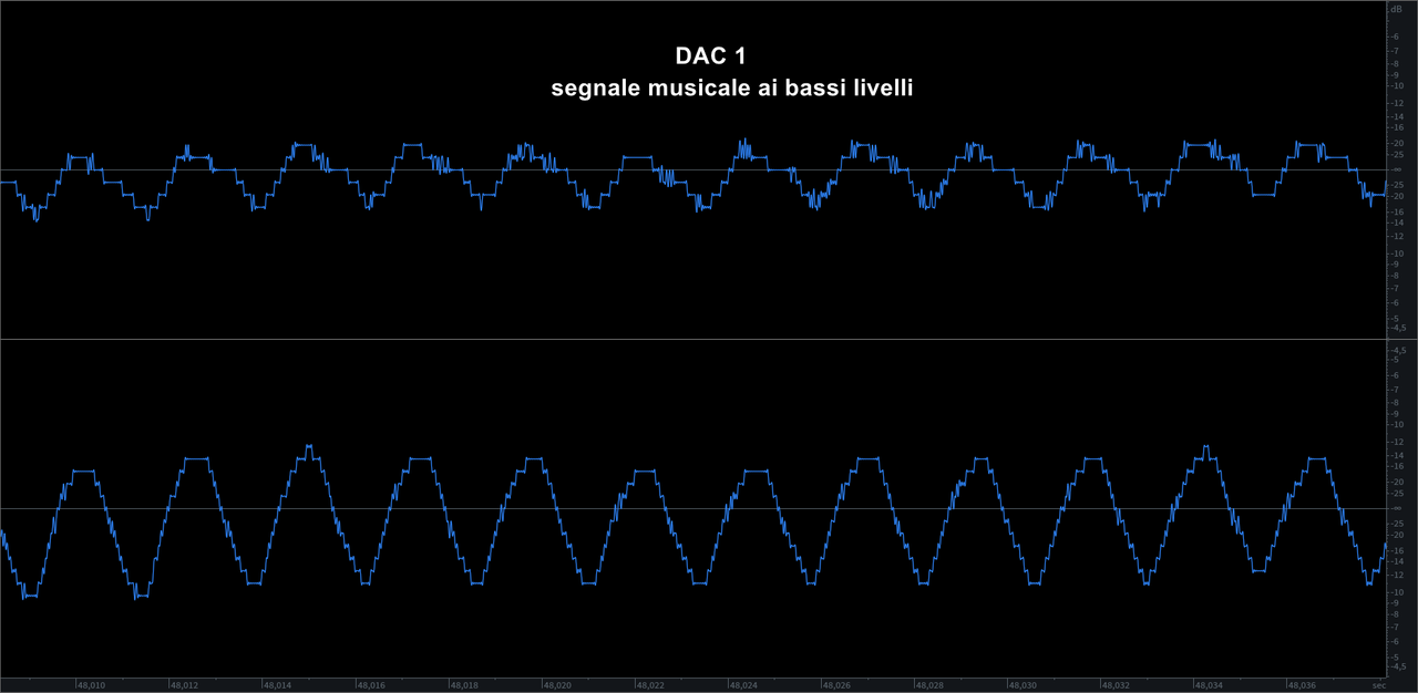

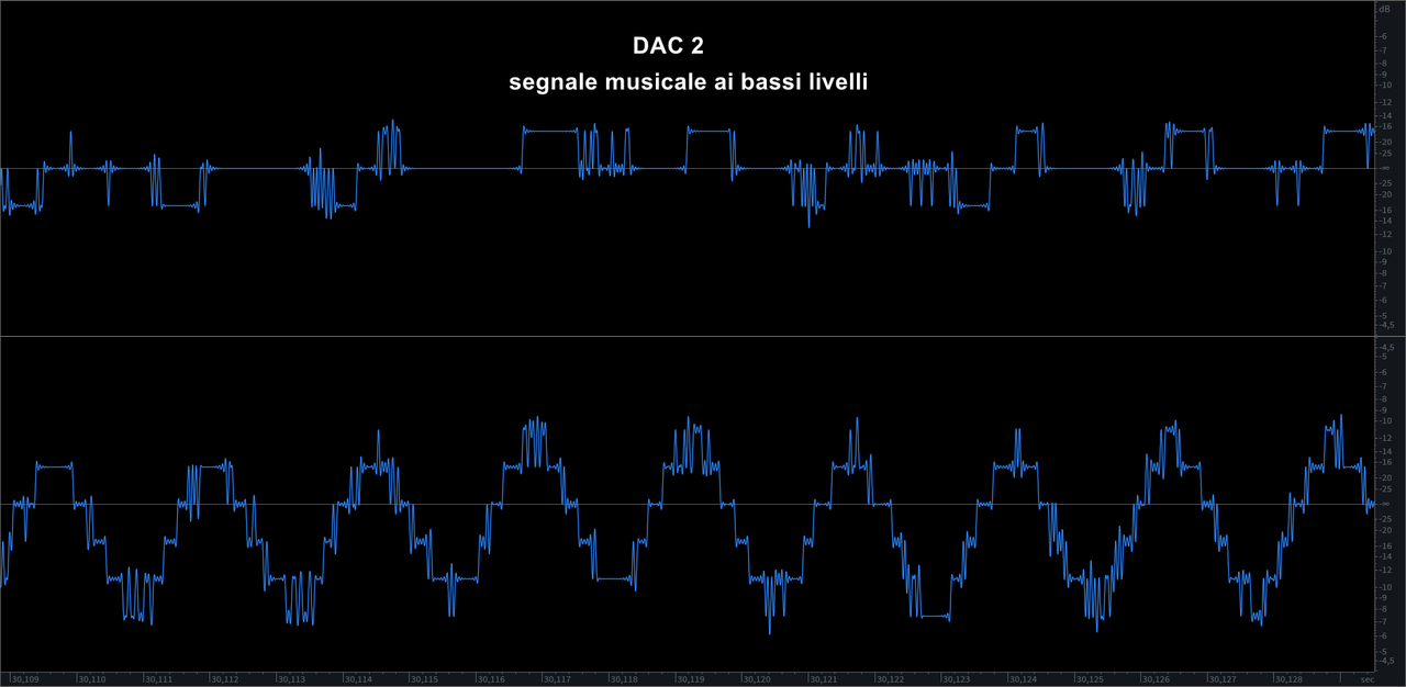

ilmisuratore Inviato 9 Settembre 2025 Autore Condividi Inviato 9 Settembre 2025 Adesso, Antoniotrevi ha scritto: Ah okkey, non avevo capito Un anticipazione... 1) utilizzo di 2 DAC diversi (con prestazioni diverse, in special modo la ricostruzione scenica e la profondità) 2) utilizzo di un brano per entrambi i DAC, un brano con una prospettiva del soundstage eccellente 3) utilizzo di un frammento musicale che contiene il decadimento di un pianoforte convertito da entrambi i DAC ai bassi livelli fino in cui il suono cozza con il rumore di riquantizzazione 4) misurazione su entrambi i DAC e illustrazione dei grafici e relative spiegazioni 5) pubblicazione dei brani utilizzati in modo che tutti possiate sentire 6) pubblicazione del report ABX effettuato in cieco affinchè possa dimostrare che le differenze sono avvertibili in modo comprovabile e ripetibile (questo è fondamentale) 1 Link al commento https://melius.club/topic/26405-cambio-un-componente-per-facilitare-un-dac-e-mi-si-allarga-il-palcoscenico-e-limmagine-tridimensionale-dove-individuare-la-variazione/page/11/#findComment-1585713 Condividi su altri siti Altre opzioni di condivisione...

ilmisuratore Inviato 10 Settembre 2025 Autore Condividi Inviato 10 Settembre 2025 Iniziamo con il test in cieco che ho ripetuto appena poco fa...cosi per confermare le impressioni di ieri sera Mi sono fermato a 10 sessioni su 10...ma sarei potuto andare avanti fino a 20 su 20 Tra poco riceverete un "pacchetto" in cui trovare il materiale affinchè anche voi vi rendeste conto delle differenze, se sono apprezzabili e se ci sono grosse difficoltà (o poche) nel rilevarle, nonchè una breve descrizione sulle sensazioni avvertite E' un bel test Qui sotto il report del test ABX che ho effettuato "nota" = ho superato il test riproducendo dal PC e le cassettine esterne...che non sono malaccio...ma pur sempre limitate foo_abx 2.2.1 report foobar2000 v2.24 preview 2024-10-04 2025-09-10 10:15:13 File A: REC DAC 1 05. Vespers - Sticheron of invocation.wav SHA1: 16491ad2d2820b9ce2c7821d76569742e3b2ee8d File B: REC DAC 2 BRANO MUSICALE test.wav SHA1: 77603aec4f19a005c6adc859ab1f1c44004c655a Output: Default : Altoparlanti (Realtek High Definition Audio) [exclusive], 24-bit Crossfading: NO 10:15:13 : Test started. 10:16:53 : Test restarted. 10:16:53 : 01/01 10:17:21 : Test restarted. 10:17:21 : 02/02 10:17:51 : Test restarted. 10:17:51 : 03/03 10:18:22 : Test restarted. 10:18:22 : 04/04 10:18:46 : Test restarted. 10:18:46 : 05/05 10:19:07 : Test restarted. 10:19:07 : 06/06 10:19:25 : Test restarted. 10:19:25 : 07/07 10:20:05 : Test restarted. 10:20:05 : 08/08 10:20:23 : Test restarted. 10:20:23 : 09/09 10:20:49 : Test restarted. 10:20:49 : 10/10 10:20:49 : Test finished. ---------- Total: 10/10 p-value: 0.001 (0.1%) -- signature -- b69f89f3351a077e3dc8d616d73bd717084d825b Link al commento https://melius.club/topic/26405-cambio-un-componente-per-facilitare-un-dac-e-mi-si-allarga-il-palcoscenico-e-limmagine-tridimensionale-dove-individuare-la-variazione/page/11/#findComment-1585943 Condividi su altri siti Altre opzioni di condivisione...

ilmisuratore Inviato 10 Settembre 2025 Autore Condividi Inviato 10 Settembre 2025 3 minuti fa, Antoniotrevi ha scritto: quindi Tom , spiega qui , il senso di ciò che hai fatto , perche io ho chiesto una cosa , che tu hai detto fattibile , ma non l'ho trovata fatta . Ho selezionato un brano con un palcoscenico ampio e profondo (lo uso come riferimento per la "scena") L'ho dato in pasto a due differenti convertitori Ho acquisito il segnale analogico intonso (tranne la regolazione micrometrica dei livelli di volume) dallo stadio uscita e ho creato 2 files Nel link scaricabile si trovano le cartelle, quella che contiene il "DAC 1" e "DAC 2" riguardano quanto riportato Poi ci stanno altre due cartelle: in una c'è la coda armonica di un pianoforte che decade fino ai livelli piu bassi quantizzabili da un DAC a 16 bit (al massimo 2/3 LSB) sempre ripreso sui 2 DAC Infine c'è una cartella in cui si trova uno spezzone di un pianoforte (solo registrazione senza DAC nel mezzo) con spiccate caratteristiche di ambienza L'idea suggerita da @captainsensible (che approvo) è quella di farvi sentire cosa avvertite da questi due DAC e postarne le impressioni, se sentite differenza di scena e profondità Che le misure cambino in modo macroscopico è chiaro...ma serve anche capire fino a che punto è rilevabile all'ascolto Io con le cassettine del PC ci sono riuscito 10 volte su 10 con tanto di ABX (software meraviglioso per confronti attendibili) Link al commento https://melius.club/topic/26405-cambio-un-componente-per-facilitare-un-dac-e-mi-si-allarga-il-palcoscenico-e-limmagine-tridimensionale-dove-individuare-la-variazione/page/11/#findComment-1586326 Condividi su altri siti Altre opzioni di condivisione...
Antoniotrevi Inviato 10 Settembre 2025 Condividi Inviato 10 Settembre 2025 11 minuti fa, ilmisuratore ha scritto: Ho selezionato un brano con un palcoscenico ampio e profondo (lo uso come riferimento per la "scena") L'ho dato in pasto a due differenti convertitori Ho acquisito il segnale analogico intonso (tranne la regolazione micrometrica dei livelli di volume) dallo stadio uscita e ho creato 2 files Nel link scaricabile si trovano le cartelle, quella che contiene il "DAC 1" e "DAC 2" riguardano quanto riportato Poi ci stanno altre due cartelle: in una c'è la coda armonica di un pianoforte che decade fino ai livelli piu bassi quantizzabili da un DAC a 16 bit (al massimo 2/3 LSB) sempre ripreso sui 2 DAC Infine c'è una cartella in cui si trova uno spezzone di un pianoforte (solo registrazione senza DAC nel mezzo) con spiccate caratteristiche di ambienza L'idea suggerita da @captainsensible (che approvo) è quella di farvi sentire cosa avvertite da questi due DAC e postarne le impressioni, se sentite differenza di scena e profondità Che le misure cambino in modo macroscopico è chiaro...ma serve anche capire fino a che punto è rilevabile all'ascolto Io con le cassettine del PC ci sono riuscito 10 volte su 10 con tanto di ABX (software meraviglioso per confronti attendibili) ok ho capito , ma adesso devi prendere i due files e traslarli in un grafico , dove si evince la differenza di palcoscenico , percepita nel tuo impianto . Non c'è bisogno di far passare i file attraverso un ulteriore convertitore . Link al commento https://melius.club/topic/26405-cambio-un-componente-per-facilitare-un-dac-e-mi-si-allarga-il-palcoscenico-e-limmagine-tridimensionale-dove-individuare-la-variazione/page/11/#findComment-1586342 Condividi su altri siti Altre opzioni di condivisione...

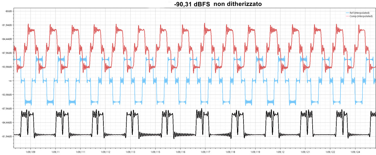

ilmisuratore Inviato 10 Settembre 2025 Autore Condividi Inviato 10 Settembre 2025 Aggiornamento: in relazione alle caratteristiche del segnale analogico convertito dai 2 DAC, si possono ottenere (non credevo in modo cosi evidente) chiare e nette comparazioni del contenuto "ambientale" In special modo è possibile anche stimare se uno dei 2 DAC tende ad enfatizzarla (artificiosamente) o a divorarsela per perdita di informazioni La base su cui osservare/confrontare è sempre lo stimolo originale, ovvero il segnale registrato intonso Da qui si può tracciare incontrovertibilmente chi garantisce la migliore fedeltà al supporto, e chi si allontana da questo riferimento in termini di ambienza, senza scomodare le classiche distorsioni a cui siamo abituati vedere, e dalle quali non poter ottenere responsi legati prettamente alla componente "ambienza" Mai osservata tanta correlazione tra misura e ascolto....ma proprio per il fatto che cambia in modo apprezzabile 1 Link al commento https://melius.club/topic/26405-cambio-un-componente-per-facilitare-un-dac-e-mi-si-allarga-il-palcoscenico-e-limmagine-tridimensionale-dove-individuare-la-variazione/page/11/#findComment-1586441 Condividi su altri siti Altre opzioni di condivisione...
ildoria76 Inviato 10 Settembre 2025 Condividi Inviato 10 Settembre 2025 6 ore fa, ilmisuratore ha scritto: ...beh...se gli si desse una ascoltata non farebbe male... Vediamo se qualcuno è interessato prima di passare alla "fase 2" @ildoria76 ad esempio lo vedo adattissimo (visti i responsi che mi ha fornito in privato)...ma per la scena consiglierei di ascoltare con i diffusori e non con le cuffie Nel "brano riprodotto dal DAC 1 e DAC 2 " le differenze sono effettivamente macroscopiche, e sarei curioso alla fine della giostra di poter sapere i nomi dei modelli dei DAC in gioco. Detto potrei descrivere queste differenze in questi termini : La riproduzione del DAC 1 è come essere in teatro in prima fila l'immagine del suono è molto più ravvicinata e nello stesso tempo l'ampiezza dell'immagine sonora è molto più grande ed avvolgente. Nella riproduzione del DAC 2 è come ascoltare sempre nello stesso teatro ma in decima fila, però con una scena sonora più stretta ed anche con una netta sensazione di perdita di informazioni. Avverto sempre nel DAC 2 un certo lieve ma neanche tanto eco/riverbero, ma in sostanza la differenza qualitativa e piacevolezza di ascolto è nettamente a favore del DAC 1.... 1 1 Link al commento https://melius.club/topic/26405-cambio-un-componente-per-facilitare-un-dac-e-mi-si-allarga-il-palcoscenico-e-limmagine-tridimensionale-dove-individuare-la-variazione/page/11/#findComment-1586578 Condividi su altri siti Altre opzioni di condivisione...
