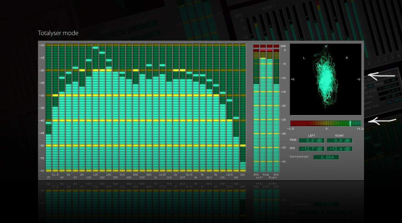

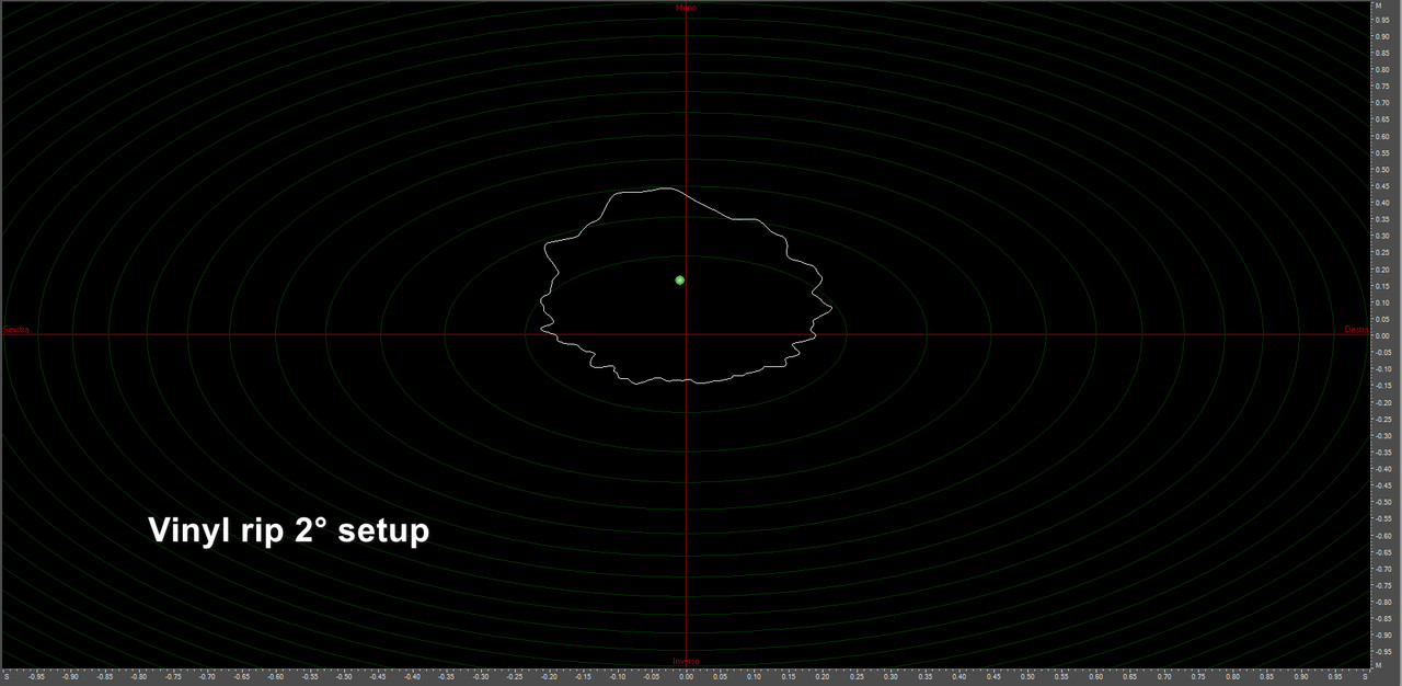

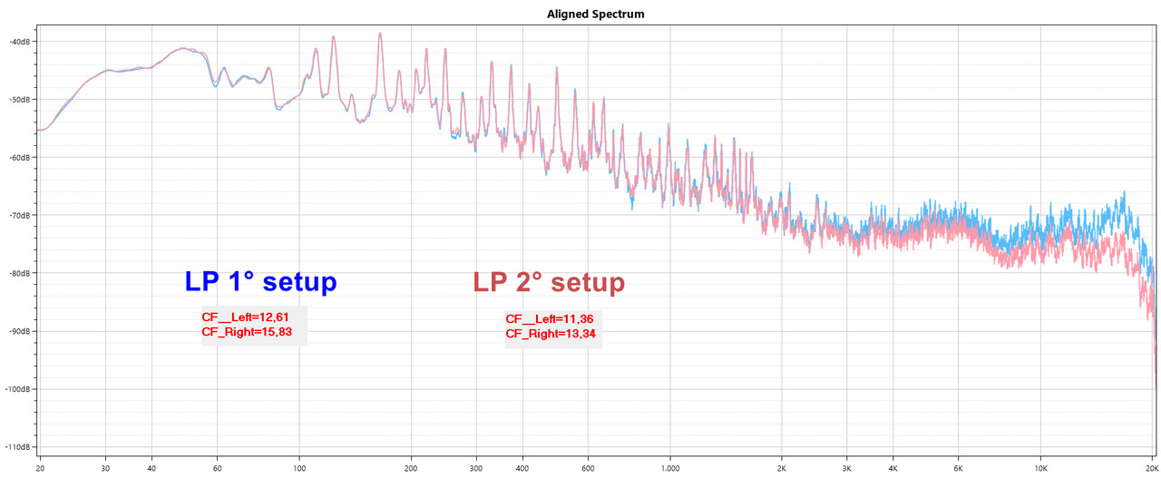

ilmisuratore Inviato 7 Settembre 2025 Autore Condividi Inviato 7 Settembre 2025 Ecco qui... La risposta in frequenza nella versione LP genera agli estremi un esaltazione Da circa 60 hz a 10 khz sono molto simili Il fattore di cresta dell'LP è quasi identico sul canale DX e leggermente inferiore sul canale SX (12,61 CF) Piu sotto vediamo l'istogramma logaritmico che mostra la componente MONO, la componente INVERSE (parti di segnale in controfase) e la prospettiva tra canale DESTRO e SINISTRO Nella versione LP il canale centrale virtuale è spostato leggermente verso SX (il puntino verde)...il segnale si estende maggiormente verso la parte MONO (sul vinile è normale poichè tra i due canali c'è una maggiore contaminazione) La stereofonia è leggermente piu compressa, anche l'ambienza (basta ascoltarli) La componente inversa tra le due versioni è simile, poco piu nella versione CD 2 Link al commento https://melius.club/topic/26405-cambio-un-componente-per-facilitare-un-dac-e-mi-si-allarga-il-palcoscenico-e-limmagine-tridimensionale-dove-individuare-la-variazione/page/5/#findComment-1583424 Condividi su altri siti Altre opzioni di condivisione...

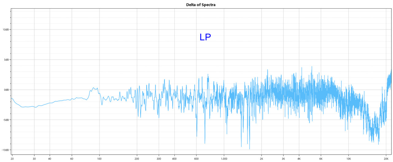

captainsensible Inviato 7 Settembre 2025 Condividi Inviato 7 Settembre 2025 @ilmisuratore Sull'LP probabile abbiano dovuto ridurre la separazione stereo a favore del canale centrale per motivi di tracking della puntina (i segnali in controfase ne decretano il movimento verticale). Se fosse possibile, sarebbe interessante l'analisi di spettro del segnale differenza L-R. CS Link al commento https://melius.club/topic/26405-cambio-un-componente-per-facilitare-un-dac-e-mi-si-allarga-il-palcoscenico-e-limmagine-tridimensionale-dove-individuare-la-variazione/page/5/#findComment-1583472 Condividi su altri siti Altre opzioni di condivisione...
ilmisuratore Inviato 7 Settembre 2025 Autore Condividi Inviato 7 Settembre 2025 1 minuto fa, captainsensible ha scritto: @ilmisuratore Sull'LP hanno dovuto ridurre la separazione stereo a favore del canale centrale per motivi di tracking della puntina (i segnali in controfase ne decretano il movimento verticale). Se fosse possibile, sarebbe interessante l'analisi di spettro del segnale differenza L-R. CS ...una "contaminazione" maggiore rispetto il digitale c'è...ovvio La riduzione della separazione stereo è una condizione sistematica, concordo Per segnale differenza intendi il DELTA tra L-R dell'LP ? (e pure il CD ?) Link al commento https://melius.club/topic/26405-cambio-un-componente-per-facilitare-un-dac-e-mi-si-allarga-il-palcoscenico-e-limmagine-tridimensionale-dove-individuare-la-variazione/page/5/#findComment-1583480 Condividi su altri siti Altre opzioni di condivisione...

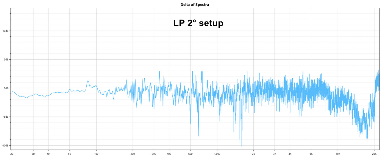

ilmisuratore Inviato 7 Settembre 2025 Autore Condividi Inviato 7 Settembre 2025 @captainsensible Ecco qui A livello spettrale nella versione CD L-R presentano differenze piu pronunciate, di contro nella parte bassa e bassissima il segnale produce perfettamente una risposta sovrapponibile, dunque anche monofonia Questo conferma anche l'analisi dell'istogramma logaritmico precedente in cui si nota che L ed R sono meno congruenti nella versione CD In soldoni la versione su LP produce componenti che tendono maggiormente verso la monofonia Link al commento https://melius.club/topic/26405-cambio-un-componente-per-facilitare-un-dac-e-mi-si-allarga-il-palcoscenico-e-limmagine-tridimensionale-dove-individuare-la-variazione/page/5/#findComment-1583519 Condividi su altri siti Altre opzioni di condivisione...
Questo è un messaggio popolare. Titian Inviato 7 Settembre 2025 Questo è un messaggio popolare. Condividi Inviato 7 Settembre 2025 Un discorso importantissimo è quello di relativizzare il risultato delle misurazioni per il LP, raggiunto con la configurazione descritta. Basta cambiare certi parametri con gli stessi componenti, VTA, il peso, posizione esattta del braccio, l'anti scating, magari l'utilizzo di qualche utensile antivibrazioni e già si avrebbe una misurazione alquanto diversa. Ecco si potrebbe anche misurare e visualizzare queste differenze che sarebbero anche nettamente diverse cambiando, qualsiasi dei componenti, ad incomminciare dal braccio e testina. Insomma l'LP è un mondo unico, alquanto separato per ciascun setup: veramente senza una referenza ben precisa. 4 Link al commento https://melius.club/topic/26405-cambio-un-componente-per-facilitare-un-dac-e-mi-si-allarga-il-palcoscenico-e-limmagine-tridimensionale-dove-individuare-la-variazione/page/5/#findComment-1583532 Condividi su altri siti Altre opzioni di condivisione...
ilmisuratore Inviato 7 Settembre 2025 Autore Condividi Inviato 7 Settembre 2025 7 minuti fa, Titian ha scritto: Un discorso importantissimo è quello di relativizzare il risultato delle misurazioni per il LP, raggiunto con la configurazione descritta. Basta cambiare certi parametri con gli stessi componenti, VTA, il peso, posizione esattta del braccio, l'anti scating, magari l'utilizzo di qualche utensile antivibrazioni e già si avrebbe una misurazione alquanto diversa. Ecco si potrebbe anche misurare e visualizzare queste differenze che sarebbero anche nettamente diverse cambiando, qualsiasi dei componenti, ad incomminciare dal braccio e testina. Insomma l'LP è un mondo unico, alquanto separato per ciascun setup: veramente senza una referenza ben precisa. Senza il minimo dubbio Un setup composto da testina, braccio, giradischi, pre fono e relative regolazioni...sono quanto di piu variabile a livello di randomizzazione del segnale ci possa essere Link al commento https://melius.club/topic/26405-cambio-un-componente-per-facilitare-un-dac-e-mi-si-allarga-il-palcoscenico-e-limmagine-tridimensionale-dove-individuare-la-variazione/page/5/#findComment-1583552 Condividi su altri siti Altre opzioni di condivisione...

captainsensible Inviato 7 Settembre 2025 Condividi Inviato 7 Settembre 2025 40 minuti fa, ilmisuratore ha scritto: @captainsensible Ecco qui A livello spettrale nella versione CD L-R presentano differenze piu pronunciate, di contro nella parte bassa e bassissima il segnale produce perfettamente una risposta sovrapponibile, dunque anche monofonia Questo conferma anche l'analisi dell'istogramma logaritmico precedente in cui si nota che L ed R sono meno congruenti nella versione CD In soldoni la versione su LP produce componenti che tendono maggiormente verso la monofonia Si, ti avevo chiesto di fare questa prova per vedere le eventuali componenti "stereo" a bassa frequenza. Nel CD sono praticamente assenti, nell'LP, nella configurazione usata c'è questa specie di "rampa". Grazie, nel frattempo. CS 1 Link al commento https://melius.club/topic/26405-cambio-un-componente-per-facilitare-un-dac-e-mi-si-allarga-il-palcoscenico-e-limmagine-tridimensionale-dove-individuare-la-variazione/page/5/#findComment-1583575 Condividi su altri siti Altre opzioni di condivisione...

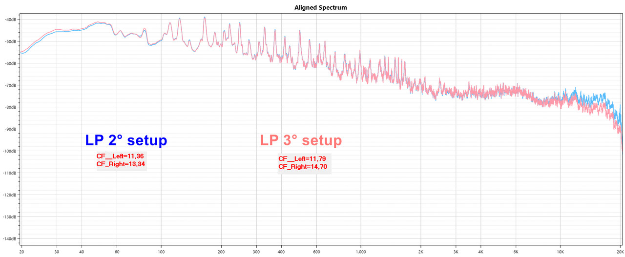

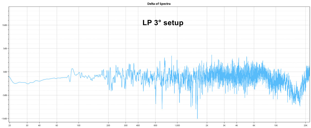

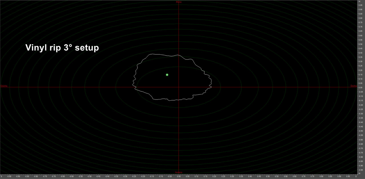

one4seven Inviato 7 Settembre 2025 Condividi Inviato 7 Settembre 2025 @ilmisuratore Siccome il setup analogico a monte dell'acquisizione dell'LP, come giustamente dice @Titian, è determinante, volendo ho un altro Rip dello stesso LP, fatto con un setup diverso. Parliamo sempre di "rippatori di LP famosi" diciamo così... Penso sia interessante capire le differenze. Questo il setup: VPI Scoutmaster with dual belt driven single flywheel motor on Herbie's Tenderfeet Trans-Fi Terminator T3 Pro With Tomahawk Armwand (4N Silver Shielded Wire) Audio-Technica AT150ANV Frankencart Phoenix Engineering Eagle Phoenix Engineering RoadRunner Gingko Cloud 12A Vibration Control Platform Eden Sound Terrastone Footers Parks Audio Budgie Hybrid Tube Phono Preamp with 1964 Holland made large halo getter Amperex 7308 Tubes Sugarcube SC-2 Più tardi ti passo il file... Link al commento https://melius.club/topic/26405-cambio-un-componente-per-facilitare-un-dac-e-mi-si-allarga-il-palcoscenico-e-limmagine-tridimensionale-dove-individuare-la-variazione/page/5/#findComment-1583718 Condividi su altri siti Altre opzioni di condivisione...
