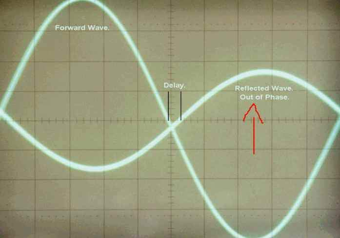

best_music Inviato 7 Settembre 2025 Condividi Inviato 7 Settembre 2025 1 ora fa, Gustavino ha scritto: anche il collegamento diffusori ampli e' una linea di trasmissione e ci sono riflessioni ...non e' cosi semplice Nelle relative analisi si assume che un collegamento via cavo sia assimilabile ad un circuito a costanti concentrate (R/C/L) quando la lunghezza d' onda del segnale elettrico frequenza veicolato è "molto maggiore" della lunghezza del collegamento. : Naturalmente si può discutere su cosa si intenda per "molto maggiore", vorrei però sottolineare che ad una frequenza di 20Khz corrisponde una lunghezza d' onda di 15Km (dico kilometri quindici). : Il tema in discussione peraltro è la resa sulle basse frequenze, diciamo 100Hz, cui mi risulta corrispondere una lunghezza d' onda di Km 3000. : Credo di poter dire che assumere che 1metro sia "molto minore" di 3000Km non sia una assunzione poi così azzardata. : p.s.: Maxwell, chi era costui? 1 Link al commento https://melius.club/topic/26411-cavi-di-potenza-possono-addomesticare-il-basso-e-renderlo-controllato-e-fermo-oppure-%C3%A8-solo-lamplificatore-che-pu%C3%B2-farlo/page/4/#findComment-1583816 Condividi su altri siti Altre opzioni di condivisione...
