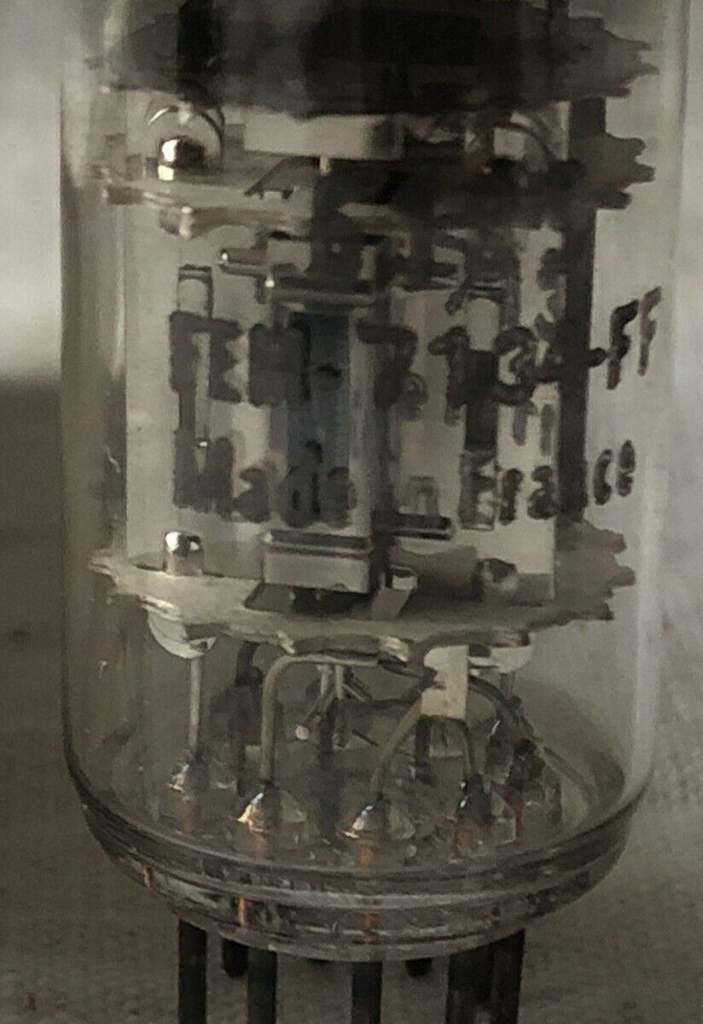

Mazda/Belvu ha prodotto anche delle ECC82 con placche anodiche cromate, molto poche e ancora più rare da reperire oggi solo nella versione premium 12AU7WA tripla mica, dopo aver acquistato le Mazda ECC83 chrome plate sono passato all'acquisto anche delle 12AU7/ECC82 inizialmente con placche anodiche standard, ma poi sono riuscito a trovare una coppia di 12AU7WA tripla mica con placche cromate gemelle delle 12U7WA tripla mica con placche anodiche standard, questo mi ha permesso di comparare la medesima versione (premium 12AU7WA tripla mica) del medesimo costruttore con la variante a placche anodiche cromate.
Il confronto è stato molto interessante e ha confermato quanto avevo stimato:
a) la resa audio di un produttore come Mazda per le ECC82 è abbastanza costante nel tempo a parità di caratteristiche costruttive, per semplificare al massimo sono sono molto prossime alla resa delle TFK ECC82
b) il componente placca anodica cromata cambia la resa audio in modo evidente apportando alcuni cambiamenti che poi ho ritrovato anche in altre ECC82/ECC83 di altri produttori a prescindere dalle rimanenti caratteristiche che il produttore ha garantito in alcune sue versioni nel tempo
https://melius.club/topic/26414-the-sound-of-the-chrome-plates-ecc82-ecc83/#findComment-1583140

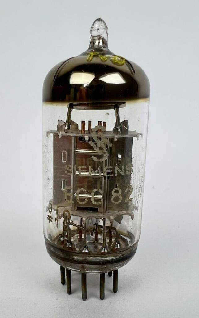

Dopo le Mazda/Belvu ECC83 e ECC82 chrome plate sono passato a ricercare altre versioni cromate: Siemens ha prodotto nei primi anni 60 delle ECC82 a placca corta Gf0 e Gf1 tutte con placche anodiche cromate, ovviamente acquistate e provate con risultati molto interessanti, sono diverse dalle Madza ECC82 cromate essendo diverse le altre caratteristiche costruttive, ma hanno se possibile ancora maggiore caratterizzazione, sono diversissime rispetto alle ECC82 precedenti anni 50 long plate tutte con placche anodiche standard
https://melius.club/topic/26414-the-sound-of-the-chrome-plates-ecc82-ecc83/#findComment-1583152

55 minuti fa, Eclipse ha scritto:
Il doppio supporto sul getter
Scusa la correzione, ma il doppio supporto e il getter ad anello sono identici tra la ECC82 chrome plate e la ECC83 I62 ≠4_ delle due foto, come sono identiche le placche cromate short delle due valvole, dalle due foto si può notare (ma è difficile per i non esperti) un particolare che differenzia le due valvole, vediamo se qualcuno lo nota
https://melius.club/topic/26414-the-sound-of-the-chrome-plates-ecc82-ecc83/#findComment-1583531
Ah ok! Pensavo ti riferissi al doppio supporto del getter. Cosa le differenzia? Direi il supporto delle griglie anodiche, dove nella ecc82 sono in rame (simili alle griglie delle Mullard), mentre nella 83 sono presenti i supporti “classici”. Ho verificato sulla mia ecc82 Siemens chrome ed è identica a quella postata da te 😉
https://melius.club/topic/26414-the-sound-of-the-chrome-plates-ecc82-ecc83/#findComment-1583559
