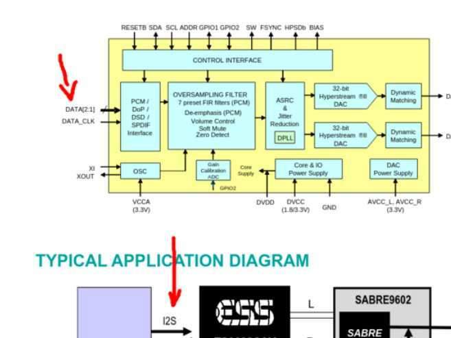

Gustavino Inviato 12 Settembre 2025 Condividi Inviato 12 Settembre 2025 16 hours ago, widemediaphotography said: Metti da parte S/PDIFe e spiega perché si dovrebbe convertire un flusso asincrono con uno sincrono, visto che la conversione in analogico spetta al DAC, e che pertanto è meglio che questi usi un suo Clock controllato e non un clock esterno! proprio non comprendi cosa significhi I2S nativo ! spdif almeno e' risolta ! Link al commento https://melius.club/topic/26416-nuova-efficiente-ed-economica-interfaccia-digitale-usb-i2s/page/10/#findComment-1587469 Condividi su altri siti Altre opzioni di condivisione...

Gustavino Inviato 12 Settembre 2025 Condividi Inviato 12 Settembre 2025 21 minutes ago, maxgazebo said: Perchè, comunque, noi audifili di vecchia data dobbiamo per forza trovare differenze anche dove non ce ne sono...ma purtroppo non dipende da il "noi coscienti", altrimenti non ci sarebbero tutte queste pappardelle... riprovo ,visto che non hai compreso che i dac e cd dentro i chip dialogano in I2S tra loro ,cioe' dall interfacccia usb esce i2s che va al chip del dac ,ora se ti e' chiaro questo comprenderai che usarlo nativamente permette di eliminare due internfacce usb inutili ,usb nasce perche i pc hanno quella non essendo un prodotto audio Link al commento https://melius.club/topic/26416-nuova-efficiente-ed-economica-interfaccia-digitale-usb-i2s/page/10/#findComment-1587504 Condividi su altri siti Altre opzioni di condivisione...
