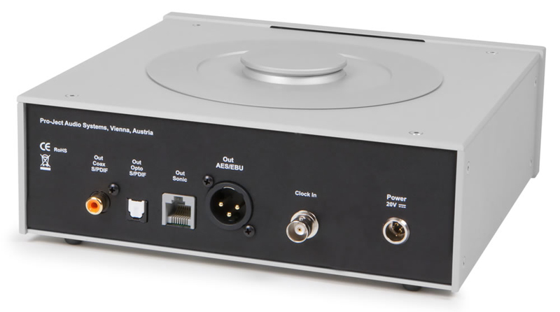

Questo è un messaggio popolare. widemediaphotography Inviato 8 Settembre 2025 Questo è un messaggio popolare. Condividi Inviato 8 Settembre 2025 Mi limito a riportare alcune considerazioni che avrò scritto già decine di volte. Analizzando il protocollo I²S, non emergono vantaggi oggettivi rispetto al più consolidato standard USB Audio. L’unico aspetto spesso citato è la possibilità di supportare flussi DSD fino a 1024, contro il limite tipico di DSD512 via USB. Tuttavia, tale differenza non ha implicazioni pratiche, poiché entrambe le risoluzioni sono ampiamente oltre la soglia della percezione uditiva per un ordine di grandezza. I²S presenta inoltre vincoli strutturali: non è galvanicamente isolato (al pari di USB), e richiede linee dedicate per dati e clock (BCLK, LRCLK, DATA, ed eventualmente MCLK), mentre non dispone di uno standard di connettore. Qualsiasi DAC ben progettato, tuttavia, impiega buffer, PLL o sistemi di reclocking interni, che già ricostruiscono un clock locale stabile e indipendente dalla qualità del trasporto. I²S potrebbe essere utile per l’uscita diretta dalle meccaniche CD, poiché il flusso nativo è proprio in I²S e il passaggio a S/PDIF comporta una conversione aggiuntiva (codifica/decodifica) che introduce jitter. In questo caso l’I²S diretto può ridurre una fase di elaborazione intermedia. Per i sistemi moderni di trasporto digitale asincrono (USB Audio, Ethernet, ecc.), invece, l’uso di I²S esterno non ha molto senso tecnico: il clock di riferimento appartiene al DAC in modo autonomo, e la qualità finale dipende dal design interno di quest’ultimo, non dal bus di trasporto. I2s non mostra di avere strategie differentti o più efficaci di immunità rispetto a USB. 1 2 Link al commento https://melius.club/topic/26416-nuova-efficiente-ed-economica-interfaccia-digitale-usb-i2s/page/2/#findComment-1584816 Condividi su altri siti Altre opzioni di condivisione...
