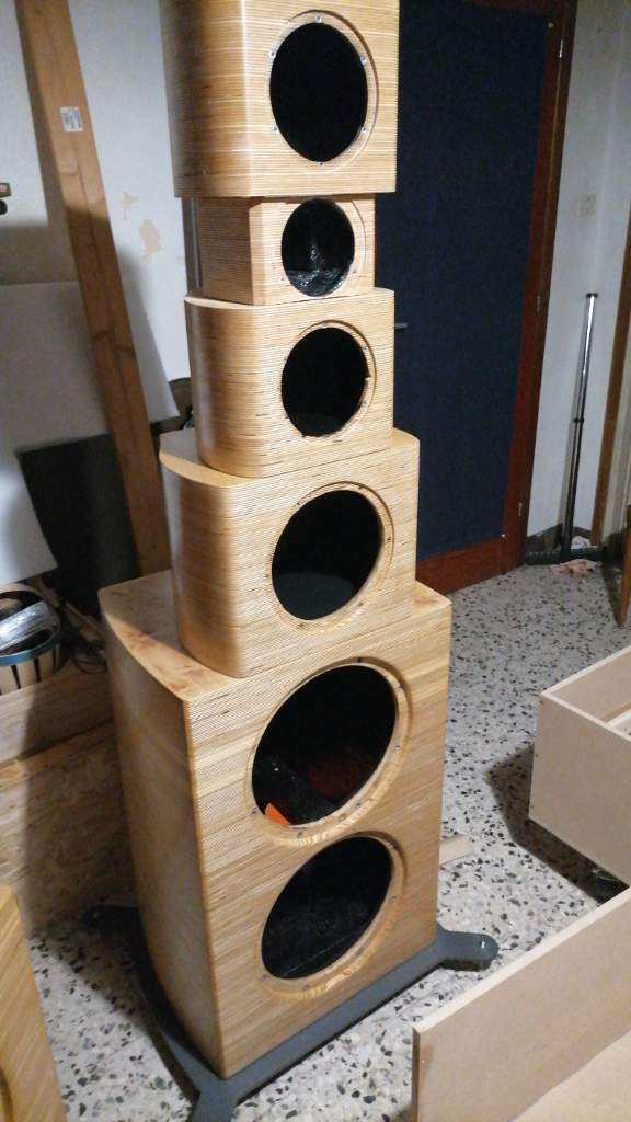

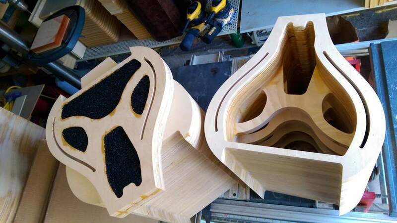

leosam Inviato 11 Settembre 2025 Condividi Inviato 11 Settembre 2025 Fatele così come ho fatto io a strati sovrapposti in multistrato di betulla e otterrete un rigidità incredibile.Oltretutto si possono fare della forma desiderata e con i baffle belli rastremati che male non fa.Nelle feritoie più esterne ci potete mettere sabbia,polvere di quarzo per le sabbiatrici o pallini di piombo con colate di resina. 1 Link al commento https://melius.club/topic/26449-falegnami-per-costruzione-cabinet-per-altoparlanti/page/3/#findComment-1586700 Condividi su altri siti Altre opzioni di condivisione...
