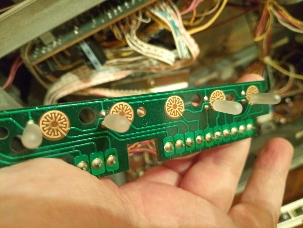

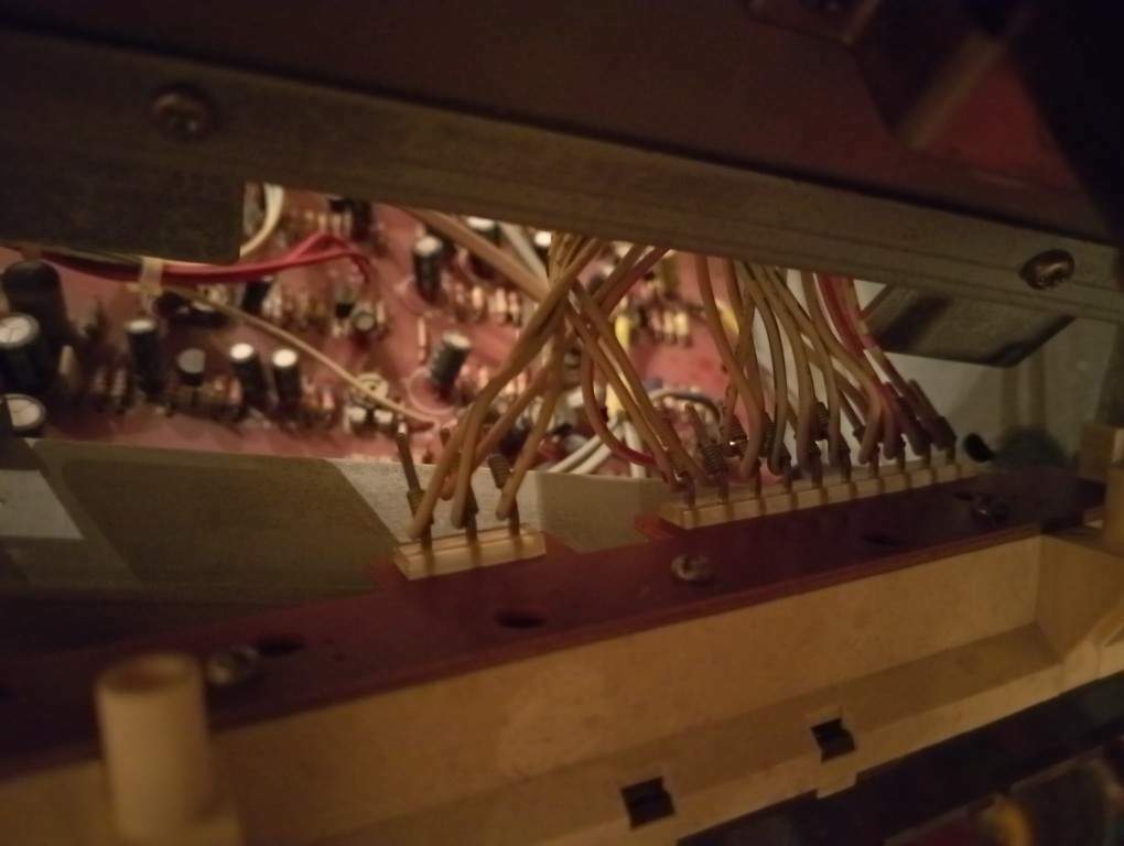

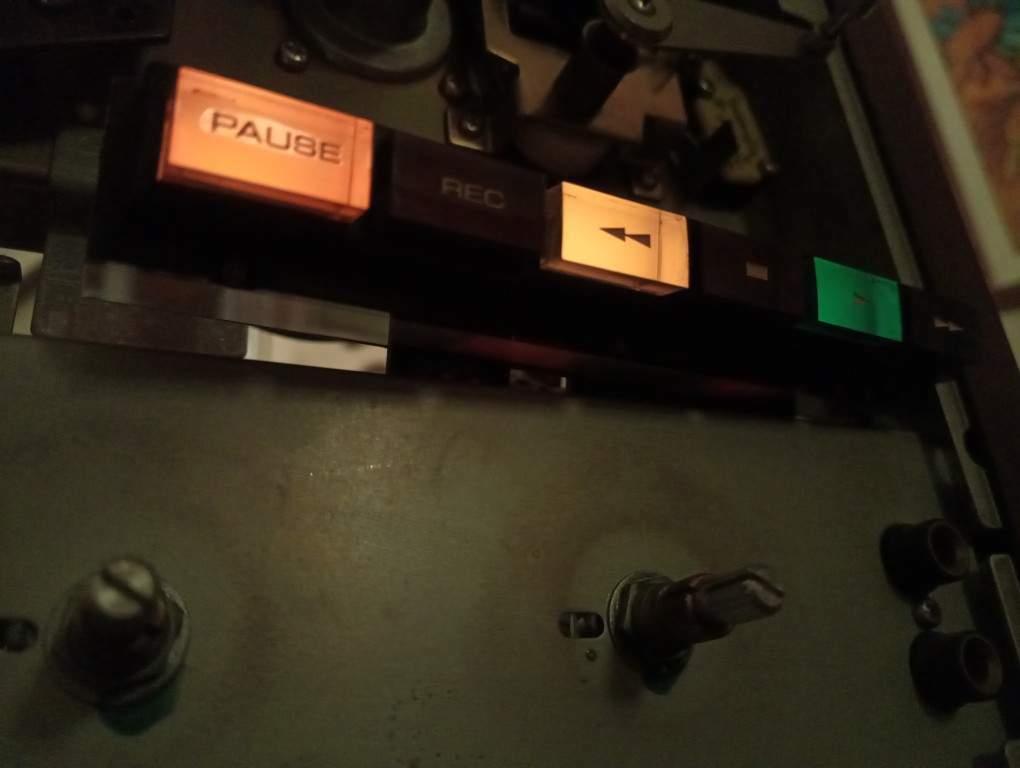

Massimiliano S. Inviato 11 Settembre 2025 Autore Condividi Inviato 11 Settembre 2025 Abbiamo svitato la tastiera (2 viti). È bastato questo per far partire un albero di natale, si accendono e spengono a caso tutti i tasti e si sentono gli attuatori in movimento. Sono i contatti della tastiera. Resta da capire se vada aperto lo scatolato in plastica che contiene la meccanica dei tasti o se si tratti degli orridi contatti della seconda foto, cavetti attorcigliati sui terminali in stile primi anni '70. Link al commento https://melius.club/topic/26469-akai-gx-625-tastiera-morta/#findComment-1587261 Condividi su altri siti Altre opzioni di condivisione...

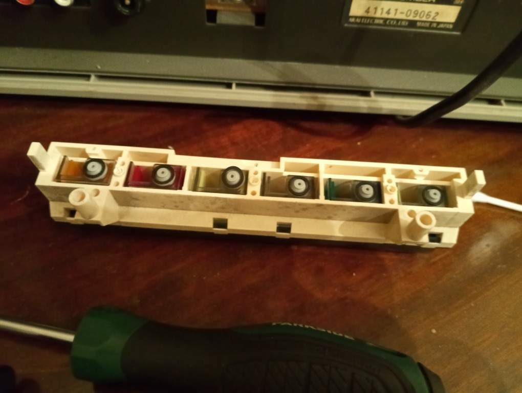

Massimiliano S. Inviato 11 Settembre 2025 Autore Condividi Inviato 11 Settembre 2025 Scatolotto della tastiera smontato, è fissato da tre piccole viti. I tasti agiscono su degli strani contatti a simmetria radiale. Puliti con disossidante e rimontati, ma nulla di fatto. Ma se metto un cacciavite tra i pin posteriori, la macchina si mette in moto. Sono riuscito (a caso) a mandarla in avvolgimento veloce, arriva a fine nastro e si arresta regolarmente. Quindi direi che il problema sono i contatti posteriori, che non conducono affatto. Link al commento https://melius.club/topic/26469-akai-gx-625-tastiera-morta/#findComment-1587293 Condividi su altri siti Altre opzioni di condivisione...

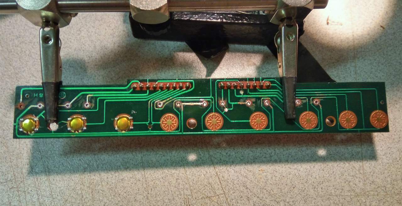

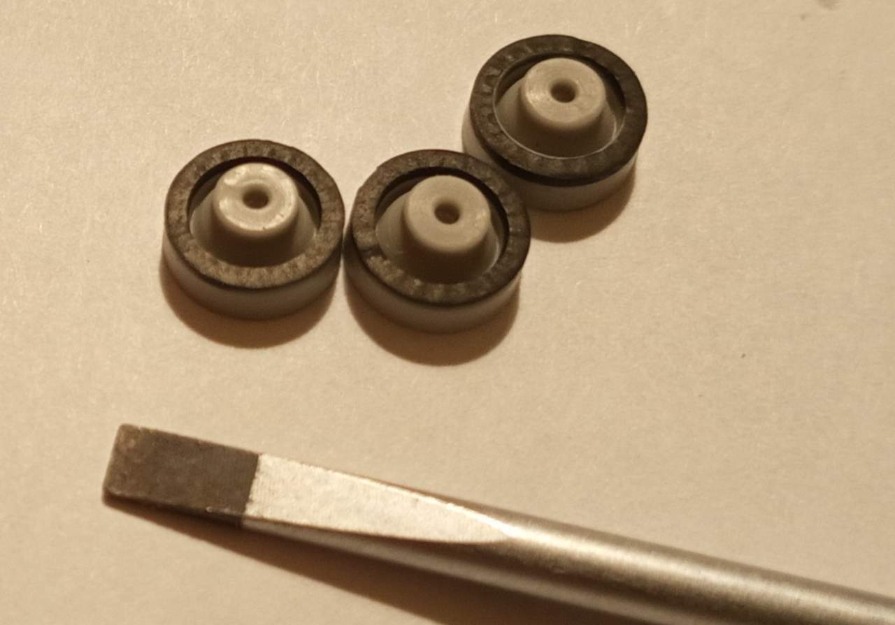

Massimiliano S. Inviato 11 Settembre 2025 Autore Condividi Inviato 11 Settembre 2025 Credo di esserci. La tastiera funziona se si smontano i tasti da davanti e si tocca il contatto sul fondo con qualcosa di conduttivo (prima foto). I "gommini" che il tasto spinge sul contatto (seconda foto) sono di una gomma non isolante, forse imbevuta di qualche sostanza. Solo che adesso i gommini hanno una bella resistenza, da 450 a 1500 Ohm, quindi ovviamente non svolgono più la loro funzione. Il problema adesso sarà quello di ripristinare il passaggio di corrente, e ho visto che qualcuno ha verniciato i gommini con una vernice conduttiva. Sono un po' deteriorati, spero che funzionino. Avete consigli su queste vernici? Grazie a tutti, spero che questo mini reportage possa essere utile a qualcuno. Link al commento https://melius.club/topic/26469-akai-gx-625-tastiera-morta/#findComment-1587366 Condividi su altri siti Altre opzioni di condivisione...
Moderatori BEST-GROOVE Inviato 11 Settembre 2025 Moderatori Condividi Inviato 11 Settembre 2025 1 ora fa, Massimiliano S. ha scritto: Avete consigli su queste vernici? Vernice conduttiva caricata all'argento.... per lavori particolari la presi tempo fa su RS components ma credo che ora si trovi da qualunque grosso rivenditore di elettronica online 1 Link al commento https://melius.club/topic/26469-akai-gx-625-tastiera-morta/#findComment-1587395 Condividi su altri siti Altre opzioni di condivisione...

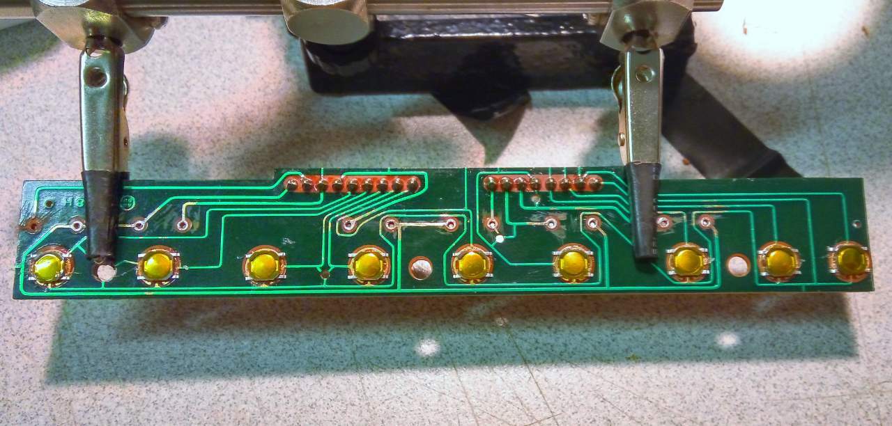

Questo è un messaggio popolare. ab1058 Inviato 12 Settembre 2025 Questo è un messaggio popolare. Condividi Inviato 12 Settembre 2025 Questa è la tastiera di un GX F95 con lo stesso problema. Io ho risolto definitivamente saldando dei pulsanti a membrana a profilo bassissimo. Per compensare lo spessore ho ridotto la lunghezza del pulsante dove c'è la gomma conduttiva. La modifica aggiunge un feedback alla pressione del tasto che con i gommini non c'era, un bel click ad ogni pressione. Magari nel tuo caso non serve accorciare il gambo del pulsante valuta la corsa. PS: la vernice conduttiva all'argento, con il tempo ed il calore, tende a screpolarsi sulla gomma. 8 Link al commento https://melius.club/topic/26469-akai-gx-625-tastiera-morta/#findComment-1587487 Condividi su altri siti Altre opzioni di condivisione...

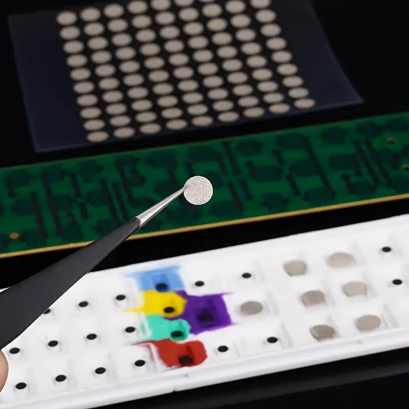

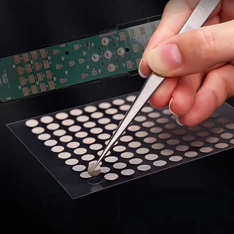

Alessandro Inviato 12 Settembre 2025 Condividi Inviato 12 Settembre 2025 @Massimiliano S. esistono in commercio anche degli autoadesivi di varie misure studiati appositamente per la riparazione dei telecomandi e delle tastiere in generale: 1 Link al commento https://melius.club/topic/26469-akai-gx-625-tastiera-morta/#findComment-1587532 Condividi su altri siti Altre opzioni di condivisione...
