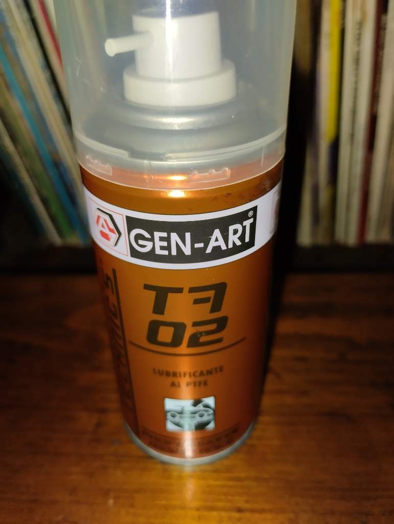

Estendendo la discussione: quali lubrificanti usate per gli ingranaggi di plastica e le pulegge delle meccaniche? E con che cosa li pulite prima?
Io di solito pulisco con alcool, tranne le parti in gomma, poi applico un velo di lubrificante al silicone.
https://melius.club/topic/26482-ad-ogni-componente-il-proprio-spray/#findComment-1588693
Quando ho sostituito il pickup ottico al lettore CD ho pulito gli ingranaggi in plastica della meccanica con i cotton fioc imbevuti con una minuscola quantità di acqua e sapone, poi li ho lubrificati con un pennellino utilizzando del ptfe spruzzando preventivamente il prodotto in modestissima quantità in una tazzina da caffe'.
