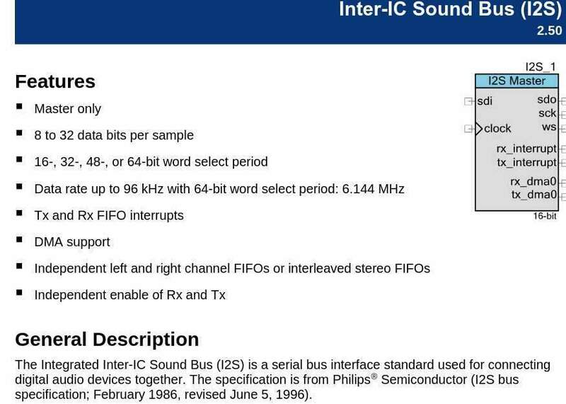

Visto andazzo dell'altra discussione dove i solito noti  che chiameremo simpaticamente »Pivellini Digitali«,  non avendo vissuto/conosciuto l'evoluzione delle interfacce fin dagli albori del cd ,ignorano ad esempio che spdif fu posta dalla philips come porta di servizio e non come uscita digitale, difatti faticò parecchi anni a diventare uno standard conclusosi con il terzo aggiornamento derivato dall AES3...urgono due righe con esempi

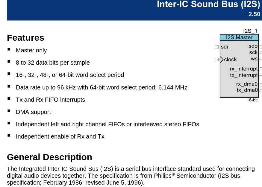

I2s nasce praticamente  con il cd al cui interno gli IC»circuiti integrati« parlano ,difatti significa »Inter IC sound bus« 1986
Gustavino
Inviato

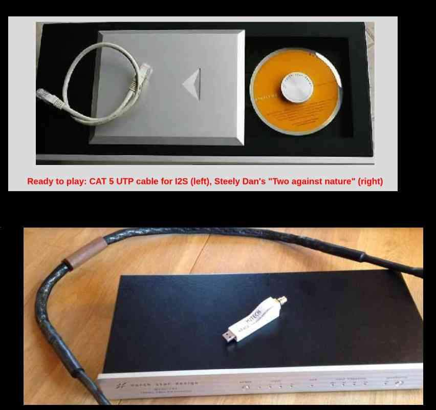

»Inter IC sound bus« e' il  collegamento diretto audio con i chip dei dac che siano ESS-AK-tda1541 non ha bisogno di interfacce usb del PC  o spidf audio tra i piedi ,certo nessuno e' perfetto ma diffidate di chi vi dice ora solo 10cm,   aveva poco senso già 25anni fà ! ,personalmente sono arrivato a meno di mezzo metro senza problemi ,come non li ha  la  nota North Star  usando il cavo di rete ! anzi avendo alle poca prestazioni sonore superiori rispetto spdif !

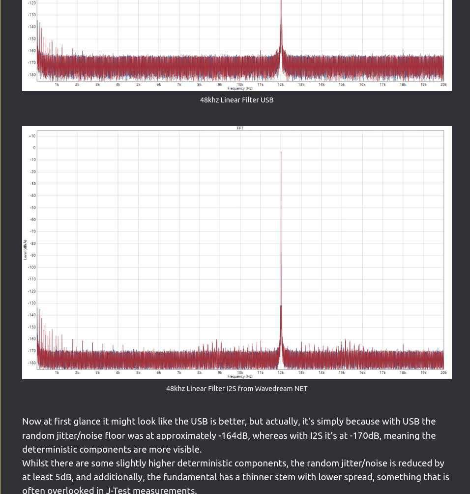

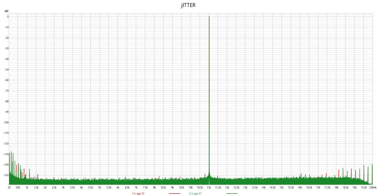

Che I2S funzioni meglio della spdif  lo si sà teoricamente  da sempre e ve lo dimostro anche praticamente  su questo Gustard x26 dove potete vedere l'effetto delle due interfacce a confronto
NB questo test dovrebbe quietare i Pivellini Digitali anche se abbiamo visto che erroneamente credano il contrario !!
in blu I2s :

Mentre qui assistiamo grazie a Rokna una I2S superlativa, anche a confronto con Usb , che  all'ascolto viene addirittura preferita ! Ora sicuramente non avverrà sempre questo , dipende sempre dallo specifico dac e sorgente , ma chi vi dice che sia una moda è palesemente in malafede o ignora quanto sotto
tengo a sottolineare che ovviamente usb appartiene al mondo del PC quindi se l'avete usatela ma I2s appartiene al mondo audio e preferibile quando l'avete nativa
I2s superlative le troviamo anche a 1000euro ......

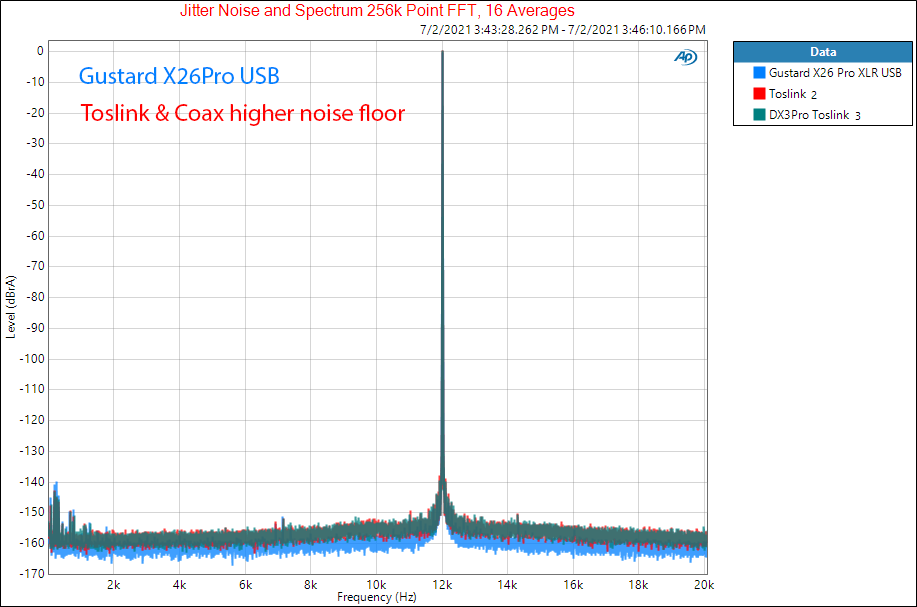

Non togli il cattivo vizio di decontestualizzare grafici per alimentare le tue credenze
Ti è stato spiegato che dipende dall'implementazione... dunque generalizzare anche sulla spdif è sbagliato
Ecco un esempio...
Gustard X26 PRO
Anche la toskink (e coax) produce meno jitter periodico della i2s di cui tanto vaneggi
Fine dei giochi

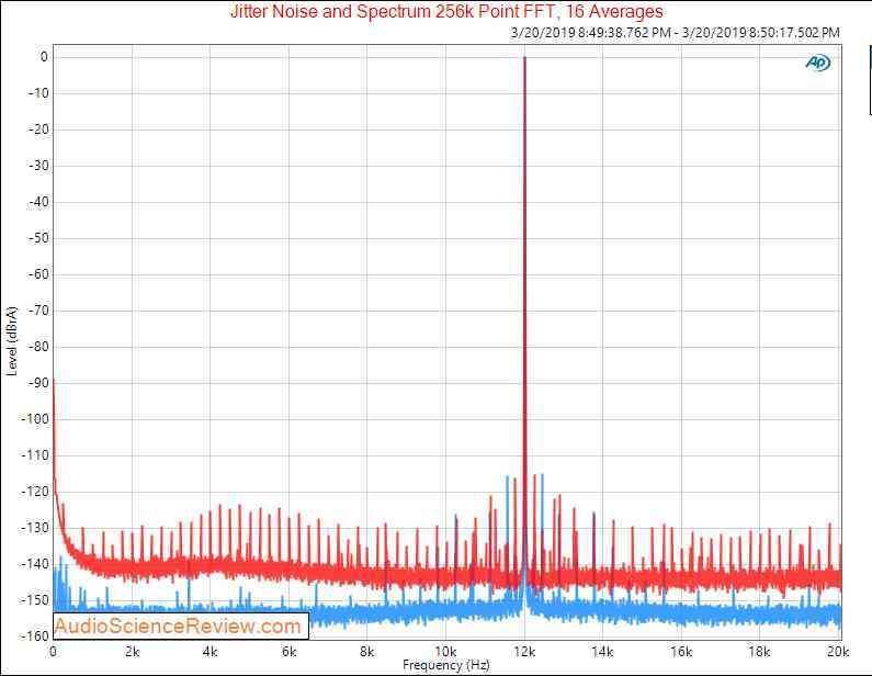

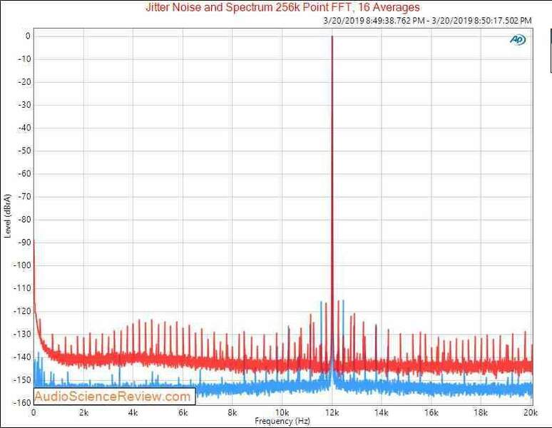

Altra spdif spettacolare...
DAC Naim (peraltro misurato in condizioni di ground loop presente)
Anche qui le variazioni di tempo degli impulsi di clock (ossia lo spostamento temporale istantaneo rispetto a un riferimento ideale) risultano migliori rispetto al grafico mostrato del Gustard x26 (non versione PRO)

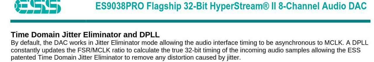

quello che continui a postare erroneamente non  ha il PLL disabilitato che e' possibile  nel 9038pro che monta x26  !!
Quindi  ancora una volta e' sbagliato , non mostra le capacita delle interfaccie ma quella del ESS argomento non in discussione
Mi auguro che chi ci leggie abbia compreso :classic_cool:
OT sei  anche qui continui a postare le prestazioni del dac e non delle interfacce come se fossero tutti uguali !!:classic_rolleyes:

E no !!! la misurazione del jitter non rileva le "prestazioni del DAC"...ma come si comporta un ricevitore nel trattare alterazioni di tipo deterministico e periodico
Forse dovresti osservare meglio la misura del Gustard X26....non come un "disegnino" ma interpretando correttamente cosa dice...anzi...gradiremmo che ce lo spiegassi (tu...che pivellino non lo sarai)
