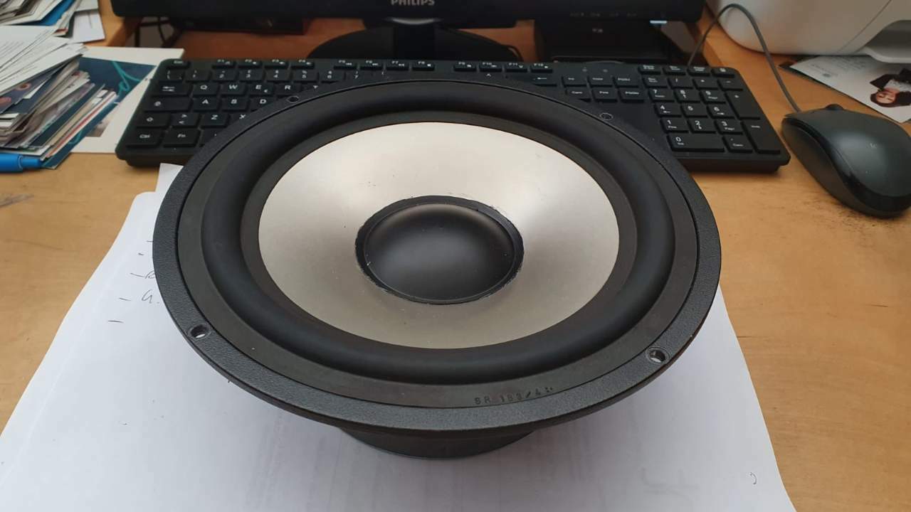

Ciao a tutti, l'idea è rimettere in pista oggetti dismessi. È da un po' che ho questo woofer, tempo fa avevo un paio di Amphion Xenon, e il tipo che me le vendette mi diede a corredo l'altoparlante, dicendo che le aveva comprate così.
Comunque, trattasi di un 8", siglato amphion B6 106308, tagliato a 150 Hz, che garantiva sulla carta un'estensione fino a 28 Hz, le casse misuravano 1070 x 350 x 190 mm.
Altro non so, perchè ho scritto ad Amphion per una scheda dati e mi hanno risposto "Unfortunately, we do not have data sheet available but you could ask those from SEAS." ho quindi chiesto a SEAS e mi hanno risposto "This driver is custom made for Amphion. We do not have any datasheet for custom made drivers."

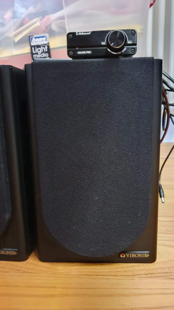

La domandona è, se volessi fare un cabinet per un subwoofer o comunque un'estensione verso il basso per due casse da libreria Visonik, come posso fare a dimensionarlo senza sapere niente dell'altoparlante?
Qualcuno ha da suggerirmi un cabinet da scopiazzare di volume adatto? Mi piacerebbe per curiosità provarne uno in linea di trasmissione, è possibile dimensionarlo più o meno correttamente (a la Ulmerino :classic_biggrin:)?
Il risultato finale vorrebbe essere come lo Snail di Sonus faber, mutatis mutandis, rifacendo anche il cabinet delle Visonik, con il tempo e la calma.

Spendere pochi € per farti misurare i parametri del woofer credo sia la via più pratica . E' un doppia bobina o con una singola bobina ?
Non saprei a chi chiedere però... qui in zona Vicenza c'è qualcuno che abbia la possibilità di farlo?
