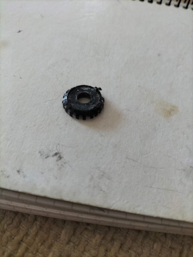

kohno Inviato 13 Settembre 2025 Condividi Inviato 13 Settembre 2025 Ciao, mi scuso subito se ho sbagliato la sezione, chi di dovere saprà gestirla meglio ma non sapevo dove mettere. Ho un lettore CD carica dall'alto Era da un po' di tempo che sentivo, nei silenzi infrastrumentali, un rumore ciclico di strisciamento. Mi avvicino al lettore CD, che è l'unico componente con parti in movimento e d in effetti proveniva da lì. In pratica il disco toccava su di un lato durante la rotazione. Facendo attenzione a mettere il disco, riesco a farlo girare bene, ma non mi era mai successo, di dover preoccuparmi del posizionamento, e sempre stato un movimento automatico Comunque, guardo con una lente e quel ragnetto sopra il perno motore si stava sgretolando. E si è tolto appena toccato. Ora la questione è, come si chiama? E dove posso trovarlo? Link al commento https://melius.club/topic/26498-come-lo-trovo/ Condividi su altri siti Altre opzioni di condivisione...
