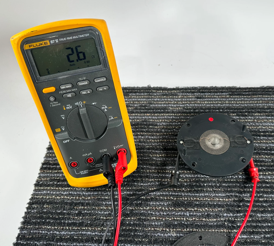

ilbetti Inviato 18 Settembre 2025 Condividi Inviato 18 Settembre 2025 Il 15/9/2025 at 11:41, BEST-GROOVE ha scritto: i tweeters a forma di pulsante e midrange dalla cupola diversa ......i tweeter hanno una straordinaria cupola a profilo "catenario"..... ovvero viene massimizzata la rigidità strutturale della cupolina in seta riducendo la distorsione di "deformazione" sotto sollecitazione ( ci si dimentica spesso quali fattori di accelerazione riceve una cupola che si muove a frequenze elevate....) stessa cosa quei meravigliosi midrange... Confermo quanto detto su upgrade della componentistica ......senza esagerare con "roba audiophila"...bastano ottimi condensatori a dielettrico plastico di qualità . e resistenze a impasto al posto di quelle a filo.... sulle Allison, tra l' altro i crossover sono molto semplici.... 1 Link al commento https://melius.club/topic/26502-allison-four/#findComment-1592903 Condividi su altri siti Altre opzioni di condivisione...
Moderatori BEST-GROOVE Inviato 18 Settembre 2025 Moderatori Condividi Inviato 18 Settembre 2025 14 ore fa, ilbetti ha scritto: ovvero viene massimizzata la rigidità strutturale della cupolina in seta Nonostante quei tweeters all' epoca li avessi guardati un sacco di volte da vicino con vista di falco rispetto ad ora (anche perché uno si ruppe e dovetti sostituirlo) ho sempre considerato che la cupolozza come l'anello che la supporta fosse di cartoncino più che di seta..... ....seta che in altri tweeters si riconosce ed è difficile confondersi. Non è che per caso la seta fu adottata successivamente sui tweeters assieme ai due spuntoni sporgenti di plastica fissati alla flangia per estrarli? I miei essendo prima serie non avevano ne i due spuntoni e nemmeno la cupola come ritieni in seta o se lo era sembrava molto di cartoncino color grigio scuro. Link al commento https://melius.club/topic/26502-allison-four/#findComment-1592922 Condividi su altri siti Altre opzioni di condivisione...
