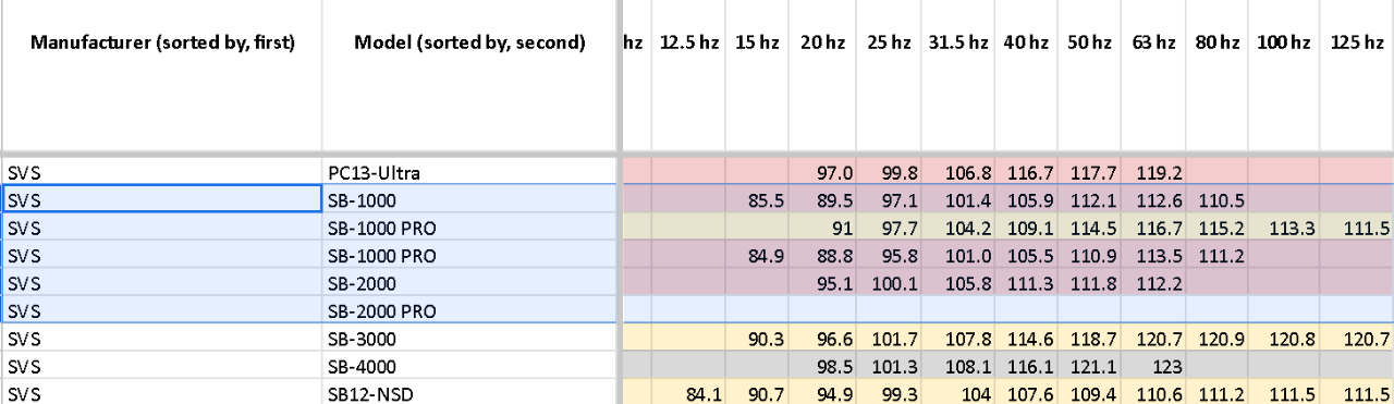

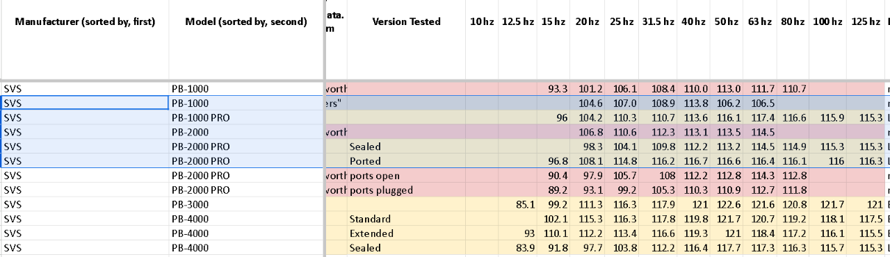

Dubleu Inviato 18 Settembre 2025 Condividi Inviato 18 Settembre 2025 @cdr700 https://www.stereophile.com/content/wharfedale-linton-heritage-loudspeaker-measurements 41hz lineari dalle misure, è un gran bel risultato Se è vero che tengono circa 250 watt di picco, avresti da misure circa 88db a woofer di sensibilità che diventano circa 94 db se unisci i woofer (ne hai due che lavorano in punto di ascolto). in linea di massima avresti circa 121db di picco ad un metro dagli altoparlanti. I sub che ti farò vedere dalle misure danno le risposte a due metri. Ecco che le tue casse nominalmente alla massima potenza e prestazioni (tirandole per il collo), situazioni che non si raggiungono, spero, mai erogheranno circa 118db, sui 41hz. i due woofer da 8" corrispondono a 220cm2 di superficie radiante cadauno, ovvero 440cm2 radiante se uniti Un 12" pollici ha circa 500cm2 di superficie radiante e non andrei oltre. Al dimezzarsi delle frequenze dovrai raddoppiare l'escursione e necessiterai di molta potenza. In Europa il miglior rapporto qualità prezzo lo da SVS. https://www.soundandvision.com/content/focal-chorus-800-v-speaker-system-ht-labs-measures La risposta microfonata ravvicinata dell'SW 800 V con l'interruttore Boost acceso, normalizzata al livello di 80 Hz, indica che il punto inferiore a -3 dB è a 39 Hz e il punto a -6 dB è a 37 Hz. Il punto superiore a -3 dB è a 110 Hz utilizzando l'ingresso LFE.—MJP Ecco che non è avere un sub vero e proprio, visto che copra le stesse frequenze della casse ma solo un rinforzo delle stesse. Le Casse in questione hanno linearità a 41hz un -6db in un punto che è ben sotto i 37hz del subwoofer. Chiaro che avere maggiori superfici radianti crea un certo impatto piacevoli, ma un subwoofer dovrebbe lavorare sotto le frequenze degli altoparlanti. In Europa il miglior rapporto qualità prezzo lo da SVS. Sotto la foto con l prestazioni di alcuni modelli SVS, le diverse misurazioni sono pr l'opportunità delle versioni PB - pro di poter regolare se a porte chiuse, aperte entrambe o solo una delle due, e quale delle due. Detto ciò andrei nel modello SVS PB1000pro, con il suo 325 watt RMS e 820+ watt di picco. Calcola che per avere 110db massimi sui 25-30hz dovrai usare la massima escursione woofer e massima potenza amplificatore, 820 Watt di picco. Chiaro che un amplificatore con 200watt resterà indietro. Ogni 3 db di pressione sonora raggiunta ti serve il doppio della potenza amplificatore, ogni 6 db di pressione sonora raggiunta raddoppia l'escursione del woofer. Le prestazioni SVS PB sono degne di nota, anche se in realtà non raggiungeranno i picchi dlla tua cassa, non sarà necessario ma non andrei sotto come modello della versione PB1000pro. Allego per dovere le prestazioni massima di SVS SB1000-pro, che un sub chiuso; come si nota si ha sui 25hz 97db contro i 110db di PB1000pro. Sono ben 13 db di potenza, è chiaro che usano lo stesso amplificatore, (vedasi il sito) e la versione SB1000-pro dovrà dare tutta la sua potenza di picco di 820 watt, insieme a tutta la sua escursione per i 97db di picco sui 25hz. Se ai diffusori daremo 2-4 watt di potenza otterremo a due metri circa 97db di pressione sonora; mentre SB1000pro sarà a fondo corsa. Sempre e comunque. i 13 db di scarto con il modello pb1000pro porta quest'ultimo a lavorare con ben un quarto dell'escursione e l'utilizzo dell'amplificatore di ben sedici volte inferiore. Ovvero se SB usa 820watt massimi e tutta la sua escursione, nelle medesime condizioni PB1000pro userà un quarto dell'escursione e 51,25watt nominali. Enorme riserve di potenza per la gestione dei picchi e molta meno usura, consumo. La versione PB può divenire chiusa all'occorrenza. Fare il salto per il modello pb2000 pro vi porta sui 30hz con +6db ulteriori rispetto il modello pb1000pro. Ecco che avrete un margine del raddoppio dell'escursione e del quadruplo della potenza per poter gestire qualità e velocità. I diffusori vi faccio notare che vengono usati tendenzialmente in condizioni ben distante dal massimo, è chiaro che se usate subwoofer impiccati al massimo e non li trattate come una quarta via vera e propria dando un po' di margine alle escursioni ed alla potenza vi troverete male. Detto ciò, volendo ho diverse comparazioni di prove e misure di subwoofer fatte da enti ed raggruppate in excel. 1 Link al commento https://melius.club/topic/26554-consiglio-subwoofer/#findComment-1592448 Condividi su altri siti Altre opzioni di condivisione...

Dubleu Inviato 18 Settembre 2025 Condividi Inviato 18 Settembre 2025 @cdr700 lavorerai principalmente in frequenze infrasoniche visto che i tuoi diffusori già si esprimono bene sino ai 40hz. Reflex senza ombra di dubbio. Pb1000pro a salire. 3 ore fa, cdr700 ha scritto: Defiance V10 Da abbandonare, troppo risicato. 3 ore fa, cdr700 ha scritto: martin logan dynamo 800x idem. Ha discrete capacità, nel forum lo abbiamo esaminato ben in due discussioni ma l'SVS vince a mani basse. Resta sul 12" o 30cm, già gli tiri il collo così. Se ti abbassi ad un 10" lo porti al collasso. Visto che andrai in abbinamento con HT. sarà tutt'altro ascoltare con sub con frequenze reali di 25 o meno hz. Un film deve avere capacità di picco di almeno 105db su quel range di frequenze. https://www.google.com/search?q=subwoofer+frequenze+di+picco+nei+film+quanti+db&oq=subwoofer+frequenze+di+picco+nei+film+quanti+db&gs_lcrp=EgZjaHJvbWUyBggAEEUYOTIHCAEQIRigATIHCAIQIRifBTIHCAMQIRifBdIBCDc5MDJqMGo5qAIGsAIB8QV8eHHPG7NowQ&sourceid=chrome&ie=UTF-8 Se ti prendi un sub che non fa i 105db sui 25hz i film non è che te li godi molto. I picchi si intendono per frazioni di secondo. Infatti lo standard lo prevede bene, 75db voci, 105 picchi effetti. Se hai un sub che non ti rende ciò farai sempre riferimento ai limiter interni del sub per le sue massime prestazioni. Non che sia il massimo. Riporto per chi non ha voglia di aprire finestre: Nei film, i picchi di volume nelle scene d'azione e negli effetti speciali possono raggiungere livelli che vanno dai 105 dB ai 115 dB di pressione sonora (SPL) secondo gli standard Home Cinema ufficiali, come quelli di Dolby e THX. Queste sono le frequenze di picco che vengono riprodotte dal sistema audio, compreso il subwoofer, per creare un'esperienza immersiva. Link al commento https://melius.club/topic/26554-consiglio-subwoofer/#findComment-1592547 Condividi su altri siti Altre opzioni di condivisione...

Dubleu Inviato 19 Settembre 2025 Condividi Inviato 19 Settembre 2025 Svs, complice il DSP risulta sicuramente meglio. Un salto su pb2000pro ti farà volare come non mai. Un sub per la vita Ottimo pure il 1000 Link al commento https://melius.club/topic/26554-consiglio-subwoofer/#findComment-1593157 Condividi su altri siti Altre opzioni di condivisione...
