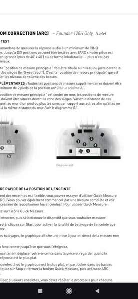

SGAGGY Inviato 24 Settembre 2025 Condividi Inviato 24 Settembre 2025 @Dubleu quindi ricapitolndo ora ho messo da quello che mi è sembrato di capire 50hz filtro 4 ordine volume -14db e deep bass 0.0 oda provare con un minimo di db ora ho preso le misure dal divano, 2mt mio ,divano ospiti 3mt poi dall'aspirapolvere 4mt e 5mt. Mio per problemi di salute non negoziabile , regolabile non fisso spina dorsale rovinata caso mieloma multiplo. Quindi questo sistema paradigm lo ritieni valido come misurazione la cosa che non capisco e forse perche lo faccio in automatico la regolazione del volume. Link al commento https://melius.club/topic/26554-consiglio-subwoofer/page/4/#findComment-1597961 Condividi su altri siti Altre opzioni di condivisione...

Dubleu Inviato 26 Settembre 2025 Condividi Inviato 26 Settembre 2025 Il 24/09/2025 at 17:15, SGAGGY ha scritto: quindi ricapitolndo ora ho messo da quello che mi è sembrato di capire 50hz filtro 4 ordine Perfetto. hai le misure? Il 24/09/2025 at 17:15, SGAGGY ha scritto: volume -14db e deep bass 0.0 oda provare con un minimo di db ora ho preso le misure dal divano, Non mi è chiarissimo questo concetto, scusami. Il 24/09/2025 at 17:15, SGAGGY ha scritto: 2mt mio ,divano ospiti 3mt poi dall'aspirapolvere 4mt e 5mt. Sembra che fai diverse misure in diversi punti così distanti? Il DSP farà confusione di regolazione. Regola nel punto dove maggiormente ascolti, il tuo divano. Gli altri punti non ti devono importare. Poi se misuri a 2 metri e 5 metri che volume regolerà il dsp? Ti serve 2,5 volte il volume a 5 metri che se non a due metri. Regola il tuo punto di ascolto ed il resto non importa. Metterei proprio il microfono in centro il mio punto di ascolto altezza occhi, nulla più. Appena cambi di 30cm la posizione può cambiare il mondo a regolazioni. Il 24/09/2025 at 17:15, SGAGGY ha scritto: questo sistema paradigm lo ritieni valido come misurazione Si, non andrei a complicarmi la vita ulteriormente. Hai un buon sub. Regola dove ascolti, nulla più. Il 24/09/2025 at 17:15, SGAGGY ha scritto: la cosa che non capisco e forse perche lo faccio in automatico la regolazione del volume. è giusto, regola il dsp con il volume in automatico. Potrai poi alzare di 2-3db in manuale senza modificare il dsp no? Fallo Magari misura per sicurezza per vedere la risposta cosa ti cambia, a livello formativo personale. Una volta regolato il dsp, il volume lo puoi alzare, non cambia la regolazione del dsp più di tanto. Se alzi 2-4ddb solo il subwofoer, terrai la linearità solo con un po' più corpo. Il 24/09/2025 at 18:43, SGAGGY ha scritto: credi agli accellerometri nei sub? Si. Ma credo di più a soluzioni semplici alla portata di tutti e che siano già integrate nel subwoofer commerciale che sia o in una ottima regolazione dsp. Spesso gli accellerometri sono necessari per creare velocità e pressione importanti, si sono coni professionali sui 18-21" che hanno i loro amplificatori con sensori; ho dei amici del mondo pro che li usano ed hanno provato ad integrarli nel proprio ambiente casalingo (con gli stessi woofer e con woofer più hi-fi)ma lo studio accellerometro fa si che dia velocità e pressione ma è un risultato più da punch degno di espressione musicale dal vivo. Sono stati tolti questi amplificatori con dsp e sensoristica a favore del calssico dsp più finale. Il tuo sub è un ottimo sub, una volta messo a punto. Hai un ambiente che risuona molto sui 20hz, il che è una fortuna perchè metterà in condizione il subwoofer di non forzare molto. Il dsp che subwoofer è una integrazione molto importante, nel tuo caso ha la possibilità di regolare in automatico la risposta e per chi non è molto bravo e competente è il top. Un dsp esterno costerebbe dai 350 ai 700 euro se lo vuoi discreto/buono. E' logico che non sia proposto un dsp eccezionale in un sub commerciale. ma lavorando nelle infrasoniche può bastare ed avanzare. Il dsp integrato terrà conto dei limiter di potenza che il woofer ha, integrerà la risposta in modo eccezionale e piatto salvaguardando il cono subwoofer e l'amplificatore ( in linea teorica) e spesso avrà a sua volte dei controlli interni. Driver da 15 "con tecnologia ART ™ Surround brevettata, 900 W RMS (1800W Dynamic Peak), controllo app, design ad alta velocità con bassa turbolenza, correttore anthem camera (ARC®) incluso. La parte sottolineata è molto importante, è ciò Che SVS tende a non fare per spingere molto le ultrabasse tanto che pure i modelli SVS pb4000 e superiori tendono a soffiare. Infatti eccellono a pressioni importante e frequenze ultrabasse ma se calcoli la resa in base all'impianto ti ritrovi che con un singolo subwoofer se tirato al limite soffia. E' successo ad un amico con ben due SVS PB17 ultra Revolution e pure con i PB16 ultra. Passati all'autocostruzione visto che andavano di subboni da 8 mila euro al colpo a salire (ne usavano 2 o 3). Non andare ad complicarti troppo la vita. 1 Link al commento https://melius.club/topic/26554-consiglio-subwoofer/page/4/#findComment-1599384 Condividi su altri siti Altre opzioni di condivisione...
